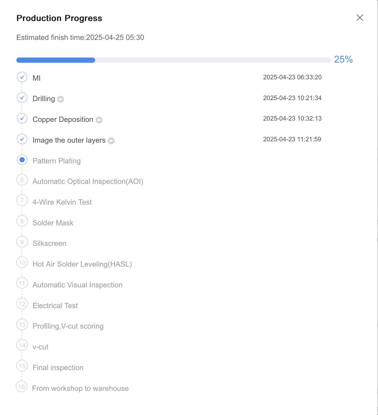

#7866071
Andre G. schrieb:
könnte ich dann ja gleich fertige Platinen bei einem Dienstleister machen lassen.
Was dann vermutlich auch kostengünstiger wäre (wenn man es nicht in DE machen läßt).
Rainer W. schrieb:
PCB-Hersteller bohren meist als erstes
So ist es. Habe mal als Beispiel den Ablauf einer von mir vor 10h in Auftrag gegebenen Platine angehangen.

Die müssen ja auch durchkontaktieren, das geht natürlich nur wenn die Löcher schon da sind und die Aussenlagen noch nicht geätzt.
Die nicht-durchkontaktierten Löcher werden hinterher gebohrt.
