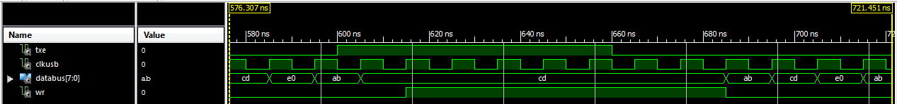

Zur Zeit versuche ich Daten von einem Spartan 6 über einen FT2232H an
einen PC zu schicken.
Als ersten Test habe ich in einer Endlosschleife 0-255 übertragen. Das
hat praktisch auf Anhieb funktioniert.
signal counter : unsigned (7 downto 0):="00000000";
begin
Process (CLKUSB) is begin
  if rising_edge(CLKUSB) then
    if TXE='0' then
      counter<=counter + 1;
      WR<='0';
      LED(3)<='1';
    else
      WR<='1';
      LED(3)<='0';
    end if;
  end if;
end process;
Databus<=std_logic_vector(counter);
Danach habe ich versucht Daten aus einem Ram zu übertragen. Dabei kommt
es allerdings immer wieder zu Aussetzern, d.h. einzelne Bytes gehen
verloren.
Da das Design aber eigentlich identisch ist denke ich, dass es am Timing
liegt.
Dort beginnen jetzt meine Schwierigkeiten. Entweder hat der FT2232H ein
extrem strammes Timing oder ich habe nicht verstanden, wie man die
Timing-Constraints eingibt.
Aus dem Datenblatt entnehme ich eine WR# Setup Time von 11ns. Daraus
mache ich folgendes Constraint:
NET "WR" OFFSET = OUT 5 ns AFTER "CLKUSB" RISING;
Ist das korrekt? Ist 11 ns Setup bei 60MHz Takt nicht ziemlich viel?
Jedenfalls kann dieses Constraint nicht eingehalten werden. Vielleicht
auch ein Hinweis darauf, dass ich es falsch habe?
Dann ist im Datenblatt angegeben Clockout to TXE: 1 ns(min) 7,25ns
(max). Daraus mache ich das Constraint:
NET "TXE" OFFSET = IN 9 ns VALID 9 ns BEFORE "CLKUSB" RISING;
Ist das korrekt?

Das ist ja genau die fiese Stelle am FT2232H. Die beiden Zeiten zusammen
ergeben ja schon mehr als die 16.66ns Takt. Und da ist noch nicht mal
die Laufzeit im FPGA drin, die das WR# sperrt, wenn der FIFO voll ist.
Ist doch klar, dass das nicht eingehalten werden kann. Aber eigentlich
dürfte das nicht so ins Gewicht fallen, die Hauptsache ist, dass dir die
9ns nach dem TXE# reichen, um die Tatemaschine anzuhalten, bzw. das
Lesen aus dem RAM zu stoppen. Wenn du dann dem FT2232H zu spät meldest,
dass jetzt kein Schreiben mehr stattfindet, geht im schlimmsten Fall das
letzte Byte verloren. Aber da du ja intern gestoppt hast, ist das eh
nochmal das gleiche wie das, was den FIFO hat voll werden lassen. Wenn
es mit dem simplen test funktioniert, dann müsstes auch beim RAM
auslesen gehen, wenn du wie geschrieben das Lesen stoppst, sobald TXE#
auf 1 geht.

Leider ist es wirklich so das sich der Wert von der TXE Leitung
gegenüber dem 60MHz Clock stark verzögert verändert. Den genauen Wert
habe nicht mehr im Kopf.
Ich habe es denn wie folgt gelöst:
Man erzeugt aus dem 60MHz CLK mit einem DCM einen CLOCK der um 180° oder
270° Grad verschoben ist. Mit diesem Clock wird dann das THX Signal
abgetastet.
Mit dem normalen 60MHz Clock gegebe ich immer die Daten aus dem BlockRAM
aus. Ich benutze eine RESEND FLAG um zu signalisieren das der FT2232H
frei war oder nicht.
Falls der FT2232H nicht bereit war sende ich so lange den gleichen Wert
erneut bis dieser wieder frei war.
Dies kann man über einen zusätzlich FLIPFLOP erreichen der als
Ausgangsbuffer benutzt wird.

Kannst du mal einen Simulations-Screenshot von deiner Realisierung
zeigen? Nur mal interessehalber, die beiden Stellen, also wenn der FIFO
voll wird (TXE# geht high) und wenn er wieder verfügbar wird (TXE# wird
low). Würde mich mal interessieren, ich hab da wohl zu wenig Fantasie,
das aus deiner Lösungsbeschreibung abzuleiten.
Aber ich vermute, das ist so ähnlich wie ich das beim FX2 gemacht habe.
Wenn FIFO voll wird, wird das Schreiben natürlich sofort gestoppt, die
Setup-Zeit des Flags reicht dicke, um die internen Abläufe anzuhalten.
Wenn der FIFO wieder Daten aufnehmen kann, schreibe ich nicht sofort im
nächsten Takt, sondern erst nach 2...3 Takten wieder los. Somit halte
ich auch die ewig lange geforderte Setup-Zeit ein. Die WR und RD
Steuersignale hab ich in IOBs gepackt, damit das ordentlich schnell
geht.

Gast #2295826
Bild ist im Anhang. Ich habe mal alle irrelevanten Signale entfernt. Ich
hoffe keins zuviel. Wenn doch bitte beschweren.
Wer weiß, vielleicht nehme ich ja auch noch den FX2 oder 3.
100% sicher ob mein Design richtig läuft muss sich auch erst noch
zeigen.
#2295919
Aha, ja, so ähnlich hab ich das am FX2 auch. Nur, dass ich das WR direkt
vor dem Ausgangs-FF nochmal mit dem Full verknüpfe. Aber da die Daten
bei vollem FIFO eh verloren gehen, sollte das auch gehen. Der Wert 0xAB
wird ja bei dir noch 2 mal ins FIFO geschrieben, wenn der schon voll
meldet. Sollte aber kein problem geben. Beim FX2/3 ist man halt bissl
flexibler, was die Firmware auf dem Chip an sich angeht. Allerdings ist
da etwas Einarbeitung erforderlich. Beim FX3 noch etwas mehr, denn das
ist kein einfacher 8051 mehr, sondern ein ARM9, der da drin werkelt.
Aber mit dem RTOS-API von Cypress geht das erst mal ganz gut, zumindest
die Beta-Sachen.
