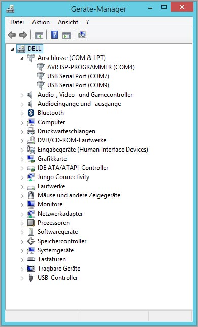

ich suche nach einer Möglichkeit meinen selbstentwickelten Controller im
Gerätemanager von Windows eindeutig identifizierbar zu machen.
Mein Controllerboard besteht aus einem ATmega2560 der über den UART
FT232R per COM-Port mit dem Rechner kommuniziert.
Bei vielen Hardwareherstellern erscheint im Gerätemanager neben dem von
Windows zugewiesenen COM-Port auch die Gerätebezeichnung wie im
beigefügten Beispiel z.B. der "AVR-ISP PROGRAMMER".
Nun habe ich bereits das vom UART-Hersteller FTDI zur Verfügung
gestellte
Programmier-Tool "FT_Prog" getestet und in den FT232R meines Controllers
einen unter "Product Description" definierten eigenen Gerätenamen
programmiert, in der Hoffnung, diese ID würde dann auch im Gerätemanager
mit angezeigt. Der FT232R besitzt ja für solche Zwecke ein eigenes
EEPROM
das mit eigenen ID-Nummern und Product-Description-Strings beschrieben
werden kann.
Leider erscheinen diese Daten nicht im Gerätemanager.
Weis jemand wie das zu bewerkstelligen ist ?
Grüße
Thomas

Ich glaub Du musst Deinen eigenen Treiber mitliefern, also die inf-Datei
des FTDI-Treibers entsprechend ändern, eigene VID (kaufen beim
USB-Kartell) & PID (selber ausdenken) in die inf Datei einsetzen und
dann das ganze vom OS-Monopolisten signieren lassen.
Der Vorteil: Du darfst dann ein USB-Logo und ein Fenster-Logo
draufkleben.
#3972785
Die Beschreibung wird beim ersten Anschließen vom Betriebssystem
notiert. Von da ab heißt es nur "Aha, der schon wieder" an Hand von PID
und VID. Wenn du also deine Beschreibung geändert hast, musst du vor dem
nächsten Anstecken erst die alten Daten löschen. Dazu gibt es Hilfe.
Such mit Google nach "windows 7 remove unused com ports".
