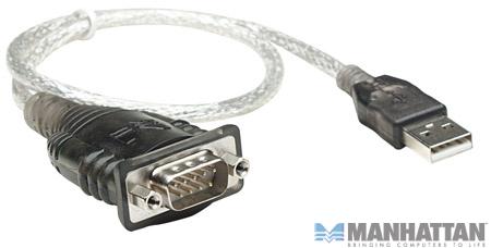

ich möchte zum Auslesen eines Blutzuckermessgeräts für meine Freundin
ein USB->Seriell Kabel basteln. (Das Kabel vom Hersteller ist bisschen
teurer und außerdem ist der Bastler-Trieb in mir schon geweckt ;-) )
Das Messgerät hat eine 2,5mm Klinkenbuchse mit den Pins Rx, Tx und GND.
Mit meinem provisorischen PL2303 Adapter klappt das Auslesen schon ganz
gut. Nur wenn ich ein Handy-Datenkabel mit dem PL2303 verwende, dann
klappt das nicht (dieses Datenkabel verwende ich z.B. erfolgreich bei
meinen Dockstars).
An was liegt das? An den wohl unterschiedlichen Pegeln 5V / 3,3V?
Mit dem Handy-Datenkabel hätte ich den Vorteil, dass die ganze
Elektronik im USB-Stecker sitzt und ich somit ein weit handlicheres
Kabel hätte.
Gibt es da irgendwelche empfehlenswerten Kabel, die die Elektronik im
USB-Stecker haben?
Danke für eure Hilfe!
Mein normaler USB->Seriell Adapter
http://i.mydashop.info/da_shop/12-160.jpg
In diesem Adapter ist die Elektronik wohl im Seriellen-Stecker:
http://rw-network.de/images/ebay_netzwerkladen/bilder/usb/kabel/USBSeriellKabel.jpg
Entweder an den unterschiedlichen Pegeln (das kannst du ja nachmessen)
oder daran, dass das Kabel evtl. anders verschaltet ist.
Ich kenne den PL2303 nicht, aber ein FT232R beispielsweise hat die
Möglichkeit die IO-Spannung separat über einen Spannungsversorgungspin
einstellen zu können. Wenn das Datenkabel ähnlich arbeitet, erwartet es
evtl. die Spannung vom angeschlossenen Gerät.
