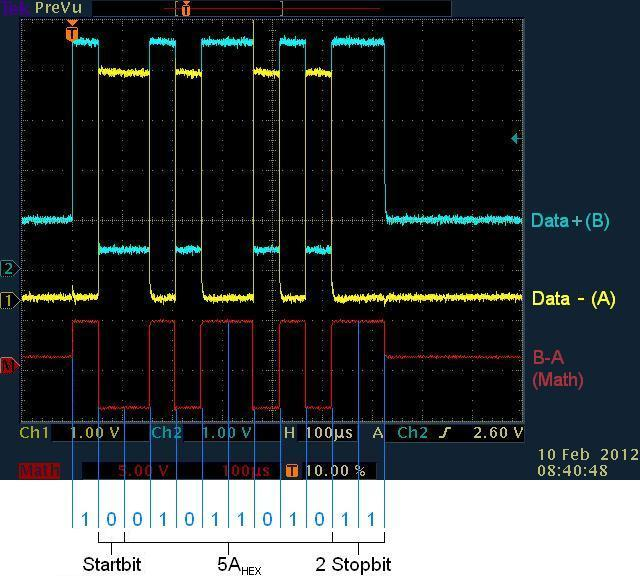

ich habe eine Frage zu den Leitungspegeln, die ich an meinem
USB-RS485-Wandler gemessen habe. Ich benutze einen Wandler des Typs
USB-COM485-PLUS1.
Darauf sind im wesentlichen ein FT232R und ein SP481EE verbaut.
Ich habe mit einem Terminalprogramm eine Bitfolge an die Schnittstelle
gesendet. Einstellungen des Programms:
Bitrate: 19200
Datenbits: 8
Stoppbits: 2
Parität: keine
übermitteltes Byte: 5A (hex)
Die Pegel habe ich dann an den beiden RS-485-Klemmen gemessen.
Dann habe ich die Bitfolgen analysiert. Vor dem Startbit wird scheinbar
eine logische "1" übermittelt, die ich mir nicht so recht erklären kann.
Weiß jemand, woher dieses zusätzliche Bit kommt? Die Senderaktivierung
(über TX_Enable des FTDIs) wird zusammen mit dieser "überzähligen 1"
aktiv.
Wenn ihr noch weitere Informationen braucht oder ich was messen soll,
dann sagt bitte Bescheid.
Danke und Grüße Lukas

@Oliver: A, B sind die Ausgänge des SP481EE gegen GND
@A. K.: genau, ich hab gerade mal mit einem Multimeter gegen GND
gemessen.
A 0V und B ~1V
Aber woran liegt das? eigentlich sollte man die "überflüssige 1"
garnicht sehen oder? Das erste was von dem Telegramm, was man bermekten
sollte, sollte doch das Startbit sein. Oder sehe ich das falsch?
Danke euch beiden schonmal.

Ich glaube es kommt vom den DE (DRIVER ENABLE), wenn der kurz vor senden
aktiv wird, zieht der Treiber die A und B pins auf die richtige Pegeln,
dann wird gesendet.  Wenn dir Leitungen vorher nicht sonst wie (durch
andere Bus Teilnehmer oder Terminierung) auf die richtigen Pegeln
gezogen wird, dann siehts aus wie auf deinem Bilder.
Da ist keinem extra Bit, sondern DE wird lediglich Aktiv.

Also nochmal, diesmal deutlicher: Wie sieht der Abschluss auf dem
RS485-Bus aus? Normalerweise findet man pro Ende des Busses einen eher
niederohmigen Widerstand zwischen A und B und nicht selten auch noch
zwei höher dimensionierte Ziehwiderstände nach VCC/GND. Hier sieht es
nicht danach aus, als ob diese Art Abschluss dran wäre.

Lukas P. schrieb:
> Ok, dass heißt, dass, was man da sieht ist eine Folge der "undefinierten
> Pegel", wenn man kein Pull-Up/Pull-Down benutzt?
Nein. Das was du damit meinst entsteht, wenn nur der Abschlusswiderstand
zwischen A und B existiert. Dann kriegst du im inaktiven Zustand eine
Differenz von 0V. Was hier nicht der Fall ist.

Gast #2553933
Ist ganz einfach:
Der SP481 ist ein Halbduplex-RS485-Transceiver.
Normalerweise sind die Leitungen /RE (Receive Enable) und DE (Drive
Enable) verbunden. Ein Halbduplex-Transceiver steht im Ruhezustand immer
auf Empfang, die Leitungen A und B sind dann High Impedance.
Ruhepegel der TXD-Leitung einer seriellen Schnittstelle ist High.
Wenn jetzt an DI der Ruhepegel High anliegt und der SP481 auf Senden
umgeschaltet wird (DE = High), wechselt Ausgang A auf High und Ausgang B
auf Low.
Siehe Datenblatt.
Ist auch völlig egal, da der Empfänger nur auf eine Flanke von High nach
Low reagiert.
#2553955
Lukas P. schrieb:
> Ich verstehe nicht, wie ein Terminierungswiderstand (du meinst die
> obligatorischen 120 Ohm zwischen A und B?) B im Ruhezustand auf ein
> höheres Spannungsniveau ziehen soll.
Wenn der Bus inaktiv ist, d.h. der Transmitter abgeschaltet ist, dann
sind die Leitungen A,B fast stromlos. Folglich sorgt der Widerstand
dafür, dass gleicher Pegel vorliegt. Welcher absolute Pegel das dann
ist, das ist im Rahmen des zulässigen Bereichs von RS485 egal.

OP #2560794
Gregor B. schrieb:
> Ist ganz einfach:
> Enable) verbunden.
Funktioniert das tatsächlich? Dann wären ja Ansätze mit z.B. einem FTDI
unnötig, oder nicht?
> auf Low.
> Siehe Datenblatt.
Ok jetzt ist mir klar, woher der SPrung kommt. Dankeschön!
> Low reagiert.
Ich dachte immer, RS485 wäre Pegelgesteuert? Oder bezieht sich deine
Aussage nur auf das Startbit?
