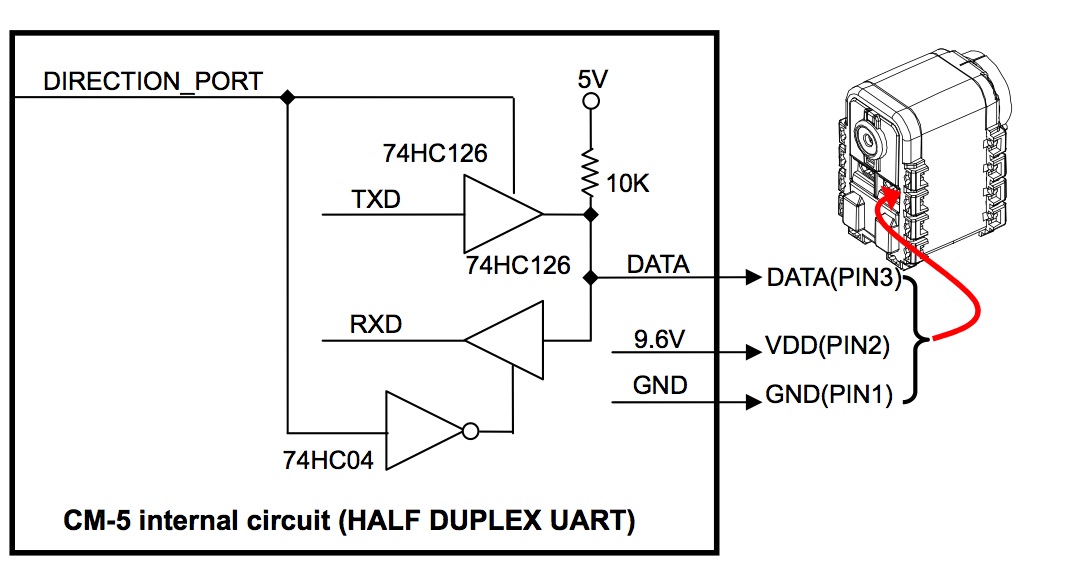

ich bin auf der Suche nach einem USB<->TTL wandler um mit meinem
Rechener diesen Servo-Motor
(http://www.agaverobotics.com/products/servos/robotis/ax12/docs/AX-12.pdf)
ansteuern zu können.
Nun habe ich folgenden Wandler gefunden
(https://www.sparkfun.com/products/9716), verstehe aber nicht wie die
Kommunikation funktionieren soll. Ich habe am Wandler 6 Ports, am Servo
aber nur 3. Und wenn ich das mal ignoriere, dann gibt es je einen Sende-
und Empfangsport, aber sicher nur einen DATAport am Servo?
Ich weiß darüber nicht viel, daher wäre es super wenn mich jemand
aufkären könnte.
Vielen Dank
BG
Martin

Vom USB-Wandler brauchst du drei Pins: GND, Rx, Tx. Die drei anderen
sind für Hardware-Handshake und um externe Peripherie zu versorgen.
Dein Servo will 9.6V haben. Alle drei GNDs verbinden (USB-Wandler,
Servo, Spannungsquelle).
Am USB-Wandler einen Widerstand an TxD, vom Widerstand auf RxD. Das
RxD-Signal geht an den Data-Pin vom Servo. Im Datenblatt zum Servo ist
auch eine Schaltung gezeigt, wie der UART des Masters beschalten sein
sollte.
Das sollte klappen (Alle Angaben wie immer ohne Gewähr).

Sieh Dir im Datenblatt des Servomotors die Schaltung auf Seite 8 an.
Die Signale TxD und RxD verbindest Du mit den Signalen des FT232, die
Leitung "Direction Port" verbindest Du mit dem Steuerausgang des FT232,
mit dem der bei RS485-Wandlern die Sende-/Empfangsumschaltung macht.
Welcher das ist, findest Du im Datenblatt des FT232, dort gibt es eine
Beispielbeschaltung mit RS485-Treibern.
Sollte die Polarität des Signales falsch herum sein, musst Du nur den
Inverter an den anderen TriState-Buffer anschließen.
Du brauchst also zusätzlich zum FT232 noch einen 74HC04 und einen
74HC126.

> Bei deinem geposteten FTDI Basic Breakout kannst Du
> für DIRECTION_PORT CTS oder DTR verwenden.
Sollte er bleiben lassen, der FT232 kann das in Hardware und macht das
mit einem separaten Pin, CBUS2/TXDEN (siehe Seite 11 im Datenblatt des
FT232R sowie wie schon angedeutet die RS485-Treiber-Schaltung auf Seite
28).
Verwendet man eine der Handshakeleitungen, muss man die per Software
ansteuern, was aber unnötig ist, da das eben der FT232 auch selbst
erledigen kann.

Danke für die schnellen Antworten. Ich habe mir das Datenblatt des FT232
und das vom Servo angeschaut.
Ich baue also die Schaltung so auf wie auf S. 7 im Datenblatt des
Servos, wobei ich den DIRECTION_PORT durch den TXDEN des FT232 ersetze,
und falls das nicht funktioniert invertiere ich das Signal des TXDEN
Ports - stimmts?
Muss ich mit dem PWREN# auch noch was anstellen, oder brauche ich den
hier nicht?

Nein. Dein Servo wird nicht mit RS485 angesteuert; die einzige
Gemeinsamkeit, die es hier mit RS485 gibt, ist der Halbduplexbetrieb und
die resultierende erforderliche Sender-/Empfängerumschaltung.
Du wirst nicht umhinkommen, die beiden ICs noch irgendwo unterzubringen.
Da es die auch im klassischen bastelfreundlichen DIP-Gehäuse gibt, ist
das mit 'nem Stück Lochrasterplatine eine Angelegenheit von ein paar
Minuten.
