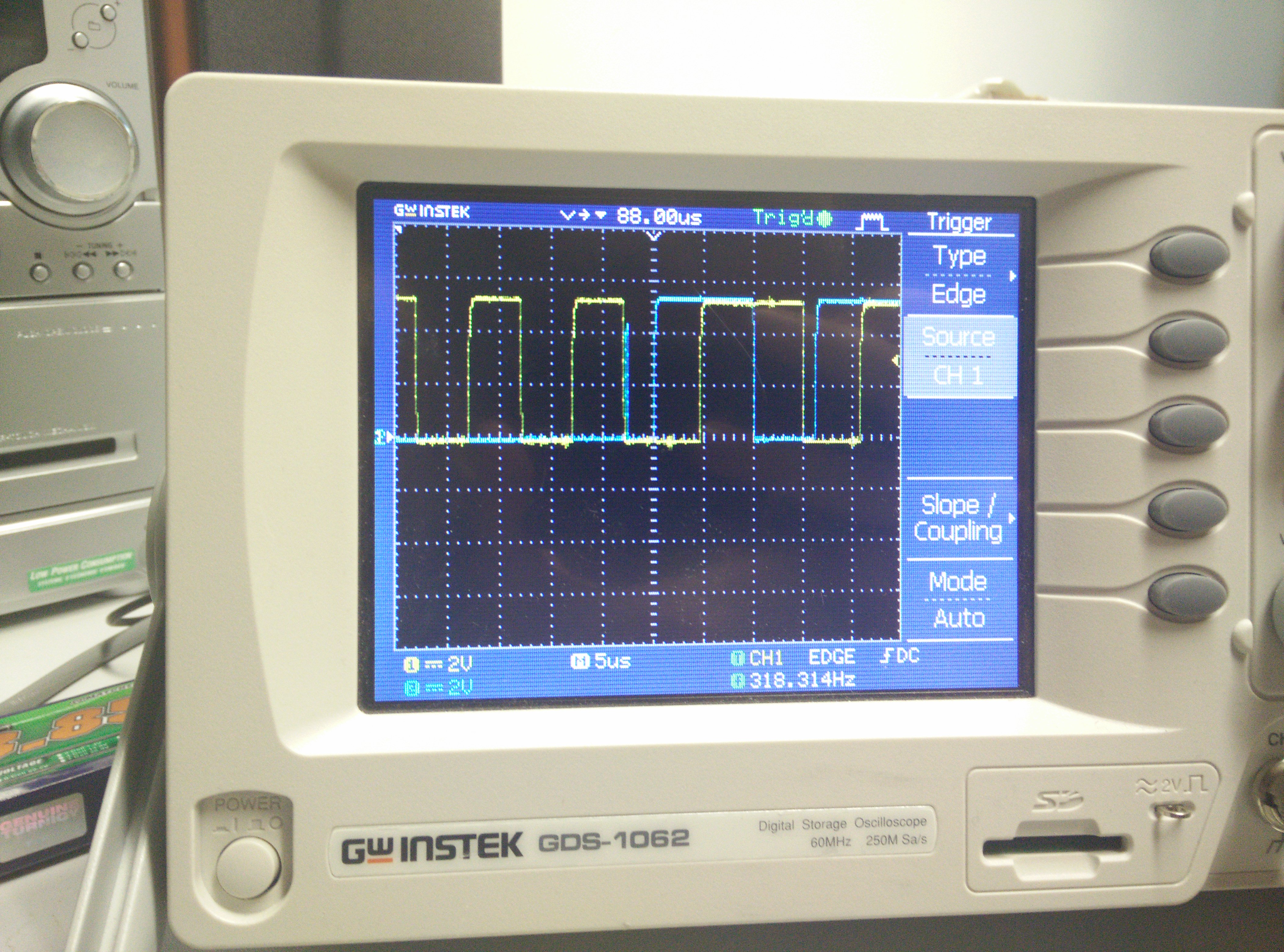

Also hab ich mal das Oszi angeschmissen und folgende Phänomene entdeckt
(s. Bild). Takt Gelb, Data Blau. Was sind die kleinen Spikes da? Acks?
Störungen? Ich dachte die müssen auch solange wie ein Takt sein? Der
Takt sieht auch nicht regelmäßig aus, sondern ist manchmal zwei Takte
lang?
Interessant ist dabei, dass diese auch nicht ganz den High-Level
erreichen, und mit kleiner werdendem Pullup höher werden --> d.h. sie
entstehen durch den Pullup am Bus (Daher eher keine äusseren störungen?)
Jemand irgendwelche Ideen zu dem ganzen?

Vorab:
Was meinst du, wofür das DSO eine *HARDCOPY*-Taste hat?
Sicher nicht nur, aber auch, um das Forum hier vor rauschigen 3MB Photos
zu bewahren.
Über leg mal, wie I2C funktioniert. Wenn der Master seine Daten gesendet
hat, gibt er SDA frei und je nach dem, wie schnell der Slave sein ACK
schickt, zieht der Pull-Up zwischendurch die Leitung hoch.
Gast #3839194
Joh Annes schrieb:
> Mit dem Development-Breakout Board für den FTDI funktioniert die
> komplette Kommunikation perfekt, auf dem eigenen Board bleibt der Atmgea
> beim Bytes Available checken beim "Read one byte from the FT201X and NAK
> this byte." hängen.
Glaub ich nicht. Beim "Read with NAK" gibt der Master den kompletten
Zyklus vor, wenn der Code nicht kaputt ist, darf er da nicht hängen.
Joh Annes schrieb:
> - Send the device address 0x22 with read (R/W = 1)
Wird das vom FTDI mit ACK quitiert?
MfG Klaus
