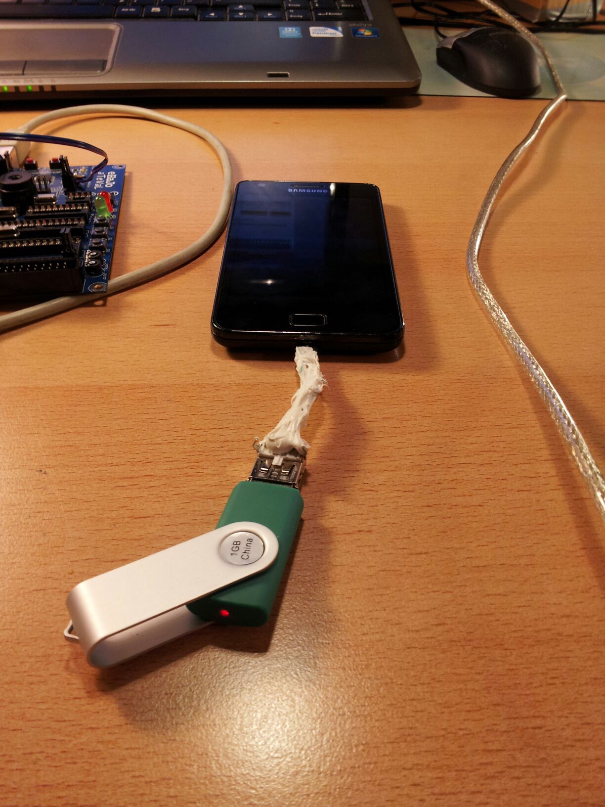

1. Ein selbst gebautes USB-On-The-Go Kabel stellt ein Kabel von
Micro-USB-Stecker auf USB-A-Buchse dar (siehe Bild). Dieses Kabel muss
in Ordnung sein, weil meine USB-Sticks von meinem Smartphone erkannt
werden und ich die Daten auf den USB-Sticks auslesen kann.

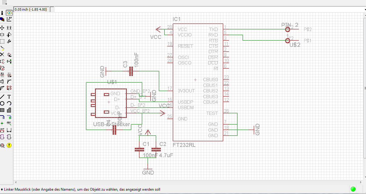

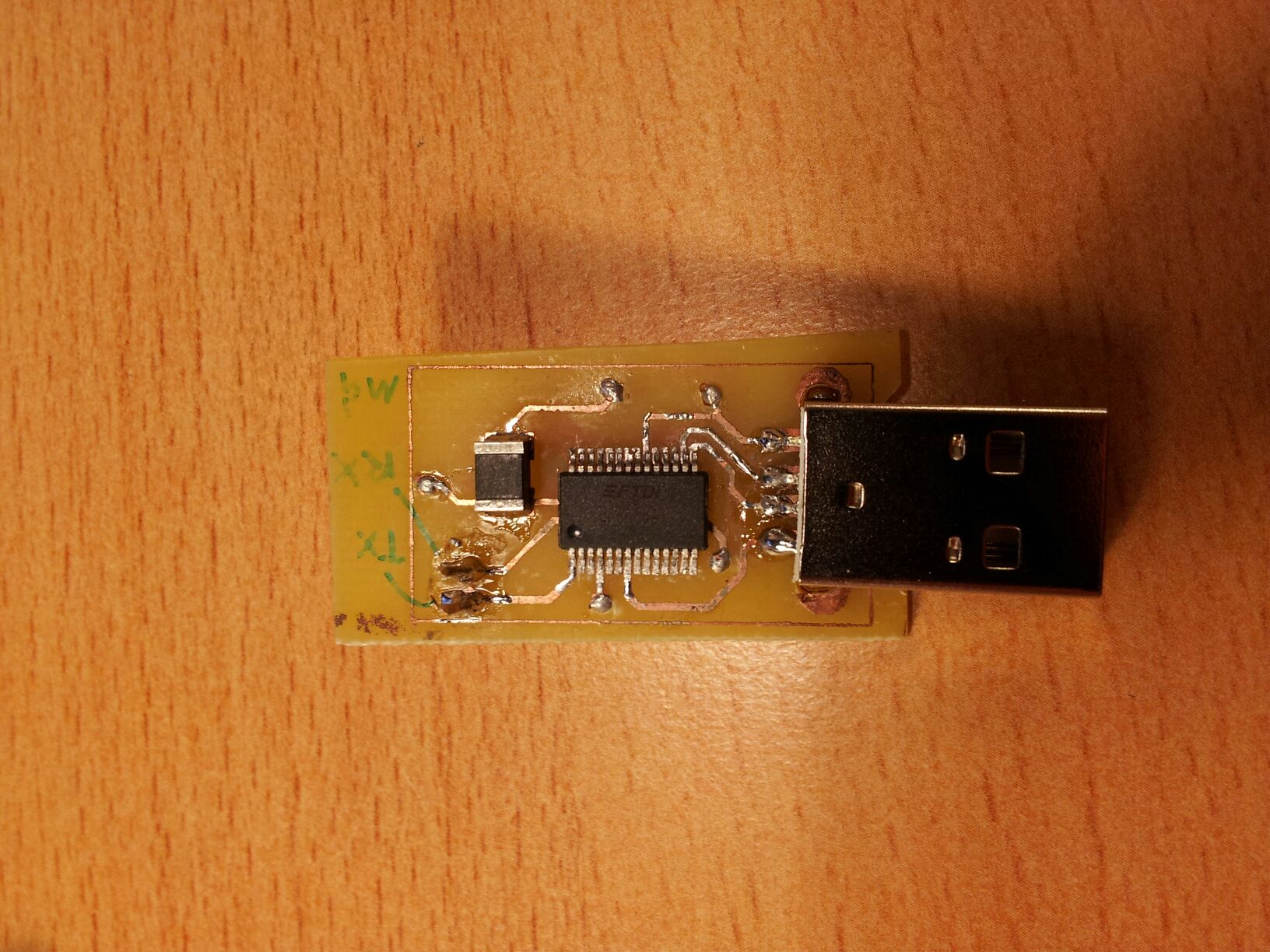

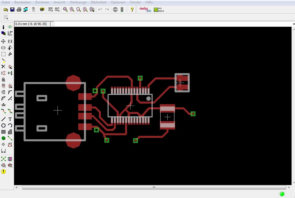

2. Mein selbst gebautes Break-Out-Board besteht aus dem FT2323RL Chip,
den Puffer Kondensatoren, 2 Pins für die UART Verbindung und einem
USB-A-Stecker. (siehe Bild)

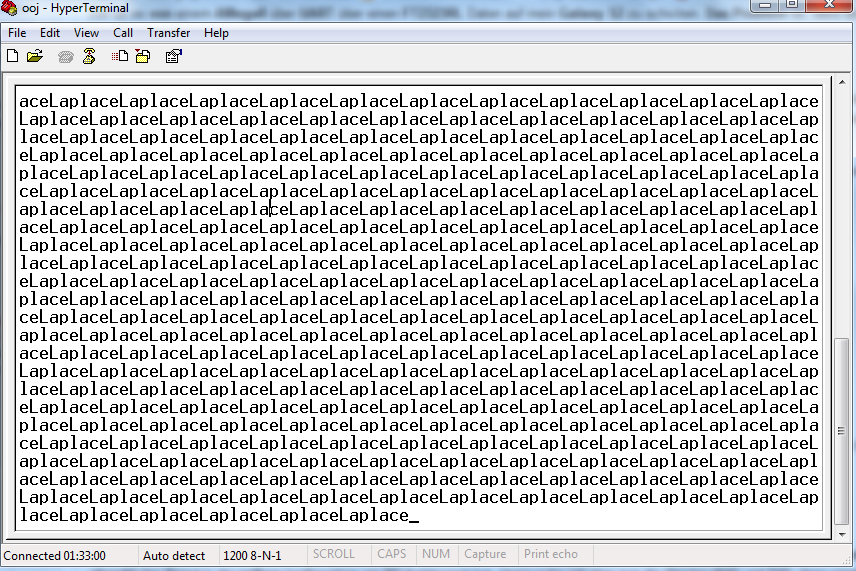

3. Mein FT2323RL wird in Windows erkannt und Hyperterterminal liest die
Daten korrekt aus.
Baudrate 1200
Data Bits 8
Stopbit  1
Flusssteuerung keine

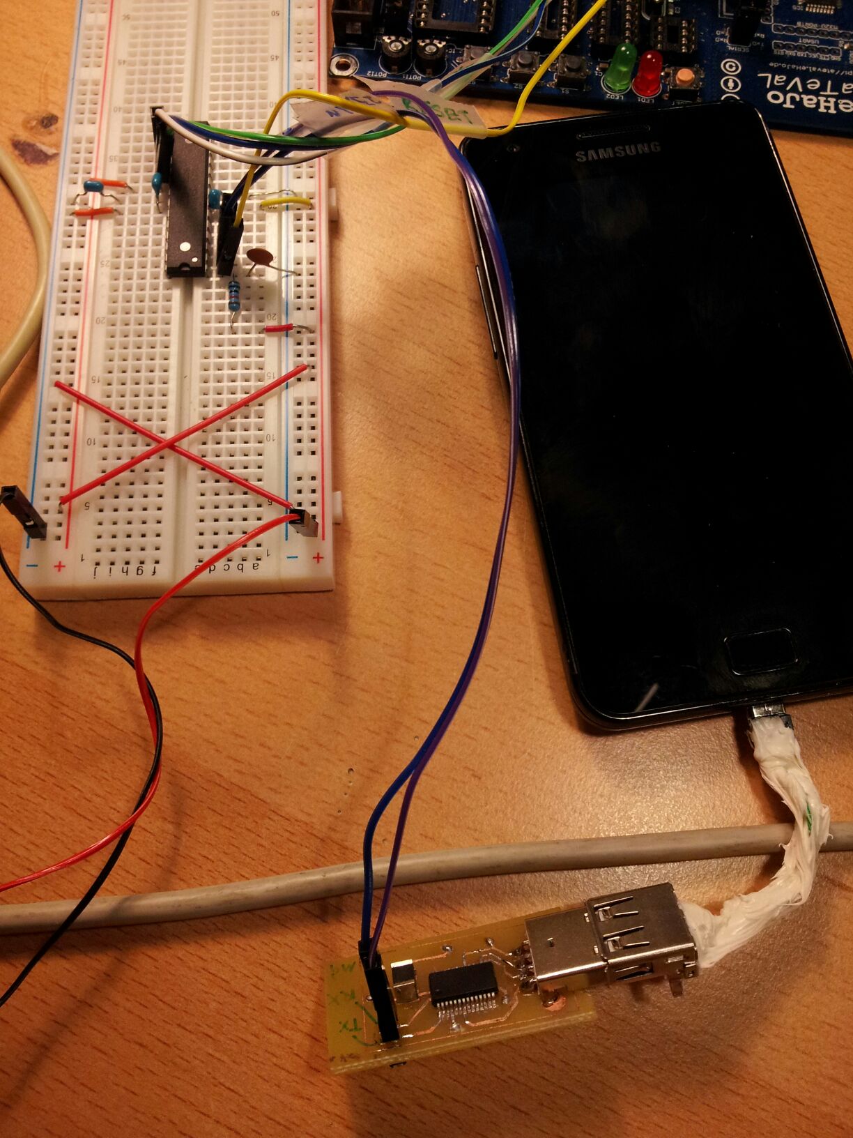

(Aufbau IC nach Smartphone siehe Bild)
Die Daten werden nur in eine Richtung übertragen, vom ATMega8 zum
FT232RL. ATMega8 Pin 3 (PD1, TXD) ist mit dem FT232 mit Pin 5 (RXD)
verbunden. So sollte es sein und so funktioniert alles.

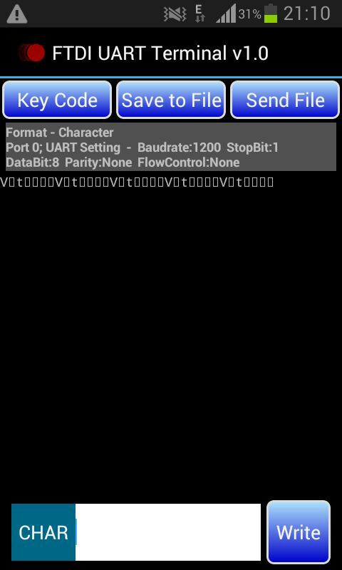

4. Folgendes kann ich mir nicht erklären !!
Verbinde ich aber nun mein Board mit dem Smartphone und öffne die
USB-Terminal-App von FTDI, empfängt das Smartphone keine Daten, obwohl
das Board in der selben Konfiguration am PC funktioniert hat. Vertausche
ich aber nun die Stecker RXD und TXD, dann empfängt das Smartphone
Daten. Aber diese Daten sind nur Müll. (siehe Screenshot). Nach diesem
Umstecken ist RXD nach RXD und TXD nach TXD verbunden. Das kann
eigentlich nicht funktionieren und trotzdem werden Daten übertragen.
Stecke ich das Board in dieser umgesteckten Konfiguration an den PC an,
empfängt dieser wiederum keine Daten. Schließlich sind die Stecker
falsch eingesteckt.
Bitte Helft mir !! Ich komme hier überhaupt nicht weiter.
Warum empfängt mein Smartphone keine Daten in der richtigen
Konfiguration aber in der falschen schon ?
Und warum empfängt der PC die Daten korrekt und mein Smartphone
überhaupt nicht ?
 Wie entsteht dieser Datenmüll an meinem Smartphone?
Was ist zu tun, dass die Daten korrekt an meinem Smartphone ankommen,
bzw. korrekt ausgelesen werden?

Hi Richard,
was mir sofort ins Auge sticht bei deinem 1ten Foto ist, dass du
scheinbar keine Masseleitung zwischen ATMega und FT232 hast. Damit hast
du kein Bezugspotiential für deine Signalübertragung, sowohl RX, als
auch TX.
OP
Ich danke euch allen für die guten Tipps.
Die fehlende Masseleitung zwischen dem ATMega und dem FT232RL hat den
Datenmüll verursacht.
Die Massepotentiale meines Smartphone zu dem meines PCs unterscheiden
sich um 0.5V. Das reicht anscheinend aus, dass die Bits nicht mehr
ordentlich gelesen werden können.
Indem ich den ATMega und den FT232RL nur über mein Smartphone betreibe,
funktioniert die Übertragung einwandfrei.
Es ist ehr so das du über die Spannungsversorgung vom Bord die Masse vom
PC bekommen hast (USB Versorgung vom mega?).
Mit sowas immer vorsichtig sein da man mit der fehlenden Masse auch
schon man ein bisschen mehr als die 5V auf den Leitungen haben kann.
Damit kann man sich dann einen Computer oder ein Handy ganz schnell
zerschießen.
mfg
Sven
OP
@Sven(Gast)
Danke, das werde ich mir gut merken.
Aber die Masse vom Steckbrett war das Massepotential vom PC.
Die Masse der Platine war das Massepotential des Smartphone.
Das Steckbrett und die Platine waren nur über die TXD- und RXD-Leitungen
verbunden.
Aber du hast recht, die Spannung eines TXD-High-Signals ausgehend vom
Steckbrett könnte unter Umständen mehr als die 5V in Referenz zu dem
Platinen-Massepotential sein.
Damit muss ich besser aufpassen.
