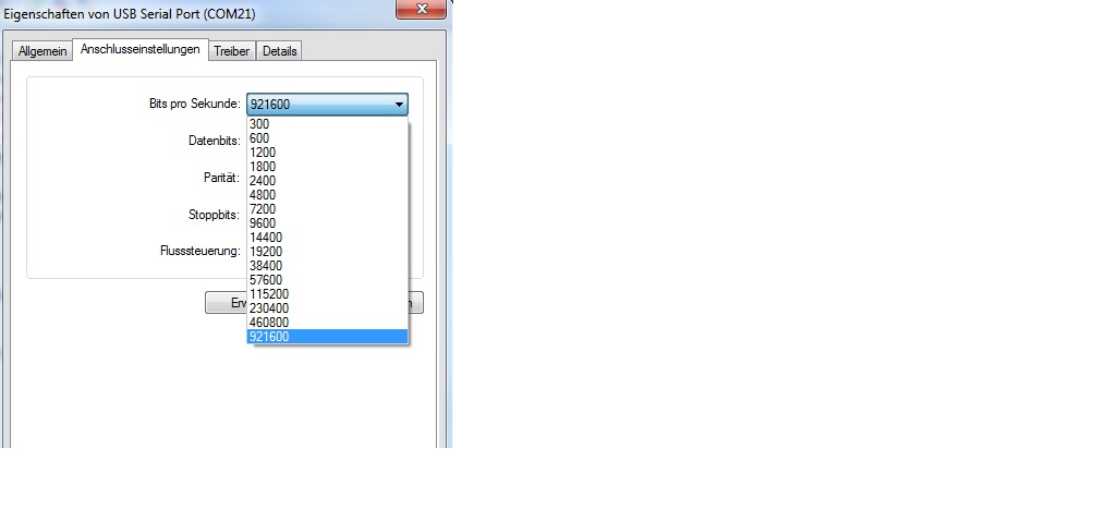

ich habe eine kurze Frage zu folgendem USB-RS422 Converter
http://www.farnell.com/datasheets/652305.pdf?_ga=2.32805118.1190260391.1548141620-1354628764.1548141620
Im Datenblatt steht, daß dieser eine Datenrate bis zu 3Mbaud übertragen
kann, welche ich auch benötige.
Mein Problem ist nun, ich kann unter Windows nur bis 921600 baud
auswählen und im hterm geht es nur bis 256000 baud.
Wäre super, wenn mir jemand helfen könnte.

Bedeutet das, daß wenn ich im Terminal eine Baudrate von 3Mbit einstelle
, dies prinzipiell funktionieren müsste, auch wenn im Windows diese
nicht verfügbar ist.?

Das kann man nicht generell sagen, das ist vom Windows-Treiber abhängig.
Bei FTDi würde ich es erwarten, bei anderen IC (PL2302?) nicht
unbedingt.
Zu FTDI und HTERM kann ich dir aber sagen, das Du im Hterm die 3MBit
einstellen kannst und das dann auch mit 3MBit funktioniert.
Zumindest unter Win XP und dem FT232R war das der Fall.
Ansiosnsten meckert Hterm, das die Baudrate nicht geht.

ja das geht,
hier im Datenblatt https://www.ftdichip.com/Products/ICs/FT232R.htm
steht es auf Seite 16, der Treiber ermittelt den korrekten
Teilungsfaktor für die Baudrate
lade dir nur auch die aktuellen Treiber von FTDI runter
bei der Baudrate musst du aber im Gerätemanager unter der COM Nr. dann
in erweiterten Einstellungen dringend die BM Einstellungen auf 2ms
setzen sowie die USB Paketgrößen eventuell auf 64 Bytes sonst geht da
nix.
Ich habe die RS485 schon bis  knapp 2Mbit benutzt und es klappt

Der (nutzlose) Dialog im Gerätemanager stellt eine relativ willkürliche
Liste von Baudraten dar; welche Baudraten aber tatsächlich möglich sind,
entscheidet der Devicetreiber. Die gewünschte Baudrate wird dem auch
direkt als numerischer Wert übergeben, sofern es das Terminalprogramm
vorsieht, irgendeinen beliebigen Wert einzugeben, wird dieser auch an
den Devicetreiber übergeben.
