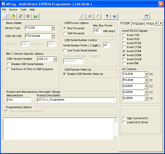

Nabend zusammen, ich suche mir gerade einen Wolf, wie das Signal am RxD und TxD anliegt. Also ob im Ruhezustand VCC oder GND anliegt. Leider habe ich noch kein Oszi. Sonst hätte ich das mal dran gehangen und mir den Signalverlauf im Betrieb angesehen. Das ist für mich wichtig, da ich mit dem TxD einen Optokoppler ansteuern muss (bestand, kann ich nicht verändern). Und zwar muss ich im Ruhezustand VCC haben und beim Datensenden auf GND ziehen. Hoffe Ihr könnt mir da helfen. Denke nämlich, das ich da noch einen Transistor brauchen werde. Grüße Stephan
Ruhezustand ist H-Pegel.
Danke. Dann kann ich meinen USB Adapter basteln, welcher der Hersteller in Zeiten der RS232 Raritäten an den Rechnern, nicht fertig bekommt :)

Hallo, H.joachim Seifert schrieb: > Ruhezustand ist H-Pegel. Jein !!! du kannst beim FT232RL die Polarität von RX, TX etc. per Software (MPROG) programmieren !!! keine Inverter etc. nötig Gruss Stefan
Stefan schrieb: > Hallo, > > H.joachim Seifert schrieb: >> Ruhezustand ist H-Pegel. > > Jein !!! > > du kannst beim FT232RL die Polarität von RX, TX etc. per Software > (MPROG) programmieren !!! > > keine Inverter etc. nötig > > Gruss Stefan Hallo Stefan, das ist ja dann schon totaler Luxus :) Muss ich mal sofort rein schauen in die programmierung :) Danke noch.

Anbei ein ein Screenshot

MPROG ist veraltet, nun gibt es FT_PROG...
*Info: Mit einem der beiden Programmen funktioniert das einstellen der I/O Controls nicht. Habe lange gesucht bis ich herausgefunden hatte das es am Programm liegt.
