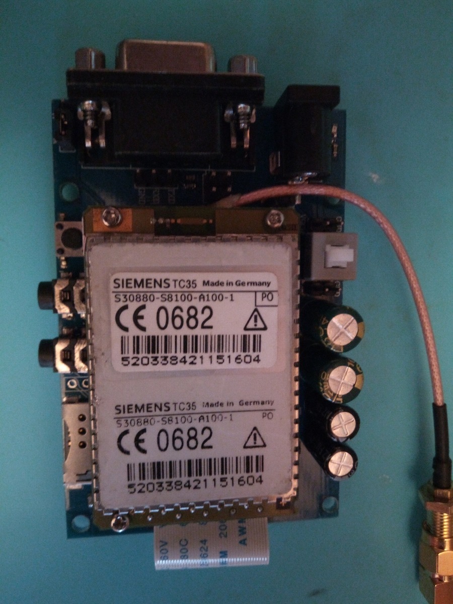

Hi, wer kennt dieses Modul? (Siemens, Sms usw.) Sollte aus der seriellen Schnittstelle etwas kommen, wenn man es anschaltet?

Hi, wer kennt dieses Modul? (Siemens, Sms usw.) Sollte aus der seriellen Schnittstelle etwas kommen, wenn man es anschaltet? Such dir eine entsprechende Anleitung, die sehr viele Seiten hat und viele Dinge beschreibt, da steht genau drin, was das Modul kann. Der Betrieb unter linux mit smstools ist auf jeden Fall möglich! Über diese HowTo findest Du auch Hinweise zur Konfig.

bastel schrieb: > Hi, wer kennt dieses Modul? (Siemens, Sms usw.) > > Sollte aus der seriellen Schnittstelle etwas kommen, wenn man es > anschaltet? Nicht direkt. Du musst AT Befehle an das Modem senden. Siehe http://stefanfrings.de/smstools/SMS_Anwendungen.pdf Kapitel 4.1

Stefanus F. schrieb: > Du musst AT Befehle an das Modem senden. Ich habe mal "AT" gesendet und damit gerechnet, dass ich "OK" zurück bekomme - es kommt aber gar nichts.. Oder was soll ich stattdessen senden, einfach um zu testen, dass die Kommunikation klappt?

bastel schrieb: > Stefanus F. schrieb: >> Du musst AT Befehle an das Modem senden. > > Ich habe mal "AT" gesendet und damit gerechnet, dass ich "OK" zurück > bekomme - es kommt aber gar nichts.. Oder was soll ich stattdessen > senden, einfach um zu testen, dass die Kommunikation klappt? Hast du unterschiedliche Baudraten probiert? Die meisten GSM Modems dieser Altersklasse liefen mit 9600 oder 19200 Baud. Außer mit der Baudrate noch ein bisschen mit dem CR und LF rumspielen. Manche wollen CRLF am Ende des Kommandos, manche nicht. Manche wollen auch nur CR bzw nur LF.

Stefanus F. schrieb: > Hast du unterschiedliche Baudraten probiert? Nein, nur 9600. Und sorry, ich hatte zuerst gar nict auf den Link geklickt - ein sehr gutes Buch, wie mir scheint, ich werde es weiterlesen. Zum Anschluss: ich habe so einen kleinen USB-Seriell/TTL Wandler, der meldet sich am PC an mit TTYUSB0. von dort habe ich die leitungen GND, RXD und TXD verbunden mit den gleichnamigen Leitungen auf dem Board (neben dem Steckverbinder für das serielle Kabel). Ich habe gemessen, dass bei RXD eine stabile Spannung anliegt, die ich mit einem 2k" Widerstand nicht "bewegen" konnte - deshalb werden da wohl die Daten rauskommen. TXD kann ich mit dem Widerstand "bewegen". Auf dem Modul blinkt eine rote LED. Also auch wenn es in Deinem uch so nicht steht- meinst Du "AT" (ohne alles) sollte klappen / "OK" zurückgeben?

bastel schrieb: > Also auch wenn es in Deinem uch so nicht steht- meinst Du "AT" (ohne > alles) sollte klappen / "OK" zurückgeben? Ja, aber mit Zeilenumbruch (probier alle drei Varianten, die Timo genannt hat). Hier ist die Anleitung zum Produkt: https://www.manualslib.com/manual/1472029/Siemens-Tc35i.html > ich habe so einen kleinen USB-Seriell/TTL Wandler, der > meldet sich am PC an mit TTYUSB0. ??? Das Gerät hat einen RS232 Anschluss, den musst du mit deinem PC verbinden. Wenn dein PC keinen RS323 Anschluss hat, dann besorge Dir ein entsprechendes USB-RS232 Adapterkabel. Mit TTL Pegeln kommst du da nicht weiter.

Stefanus F. schrieb: > Mit TTL Pegeln kommst du da nicht > weiter. Das werde ich dann wohl probieren müssen. Ich hatte gehofft, ich kann es so machen wie hier: https://www.instructables.com/id/Sending-SMS-with-Arduino-TC35-GSM-Module/ aber mein Board sieht etwas anders aus.

Mit dem Adapter hat es sofort funktioniert. mit 9600, CR oder NL oder CRNL ist egal / geht alles. Der Link oben (Arduino, TTL-Pegel) hat mich echt in die Irre geführt. dankeeee! Antwort schreiben |
