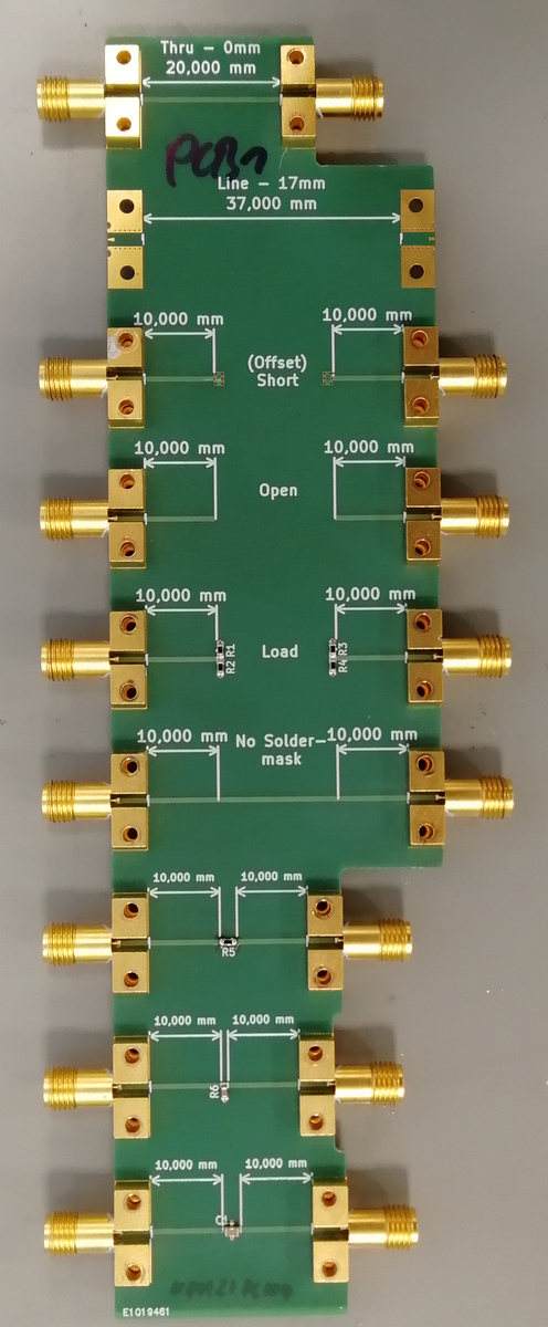

Wenn man sich aber schon die Mühe macht was zu vermessen kann man es
auch gleich richtig machen. Ich habe dafür eine Platine (siehe Bild) mit
der ich gleich eine TRL/LRM Kalibrierung machen kann. Wenn man es als
2nd-Tier Kalibrierung macht kann man mittels ECal schnell das System neu
kalibrieren und die Annahme treffen, dass sich die Platine seit der
letzten Messung schon nicht verändert hat.

Hallo Martin,
eine schöne Kalibrierplatine hast du da. Wollte ich mir auch schon lange
mal basteln. Sind die Stecker Rosenberger 32K243-40ML5 (SMA) oder sind
es gar PC3.5er?
könntest du noch ein paar Hints geben, wie du bei dir das adapter
removal machst und wie du im externen Programm (selber geschrieben?
Matlab?) die TRL/LRM-Kalibrierung machst? ich nehme mal an, dass du
damit quasi nie die Cal-Funktion am NWA nutzt, sondern immer gleich die
Rohdaten exportierst. So mache ich das auch, aber bis jetzt bin ich des
TRL und LRM nicht mächtig, ich denke aber, diese Frage ist eh von
allgemeinem Interesse ;-)
> es gar PC3.5er?
Nein. Die Platine ist aus FR4 um meinen zweifelnden Studenten mal zu
zeigen, dass man Mikrostreifenleitungen möglichst nicht vom Lötstoplack
befreien soll und warum 100nF Kondensatoren zum Entkoppeln der DC für HF
untauglich sind.
Daher sind es die 32K243-Stecker. Aber ich werde noch eine weitere
Platine mit anderen Steckern machen. Dadurch, dass die Toleranzen beim
Fräsen relativ hoch sind habe ich z.T. 100um Versatz und das führt zu
schlechten Ergebnissen bei der Kalibrierung. Ich bin noch nicht ganz mit
der Fehleranalyse fertig und werde evt. TRL so modifizieren, dass man
die Leitungen nochmal gedreht misst und somit etwas mehr Unbekannte für
das Gleichungssystem bekommt.

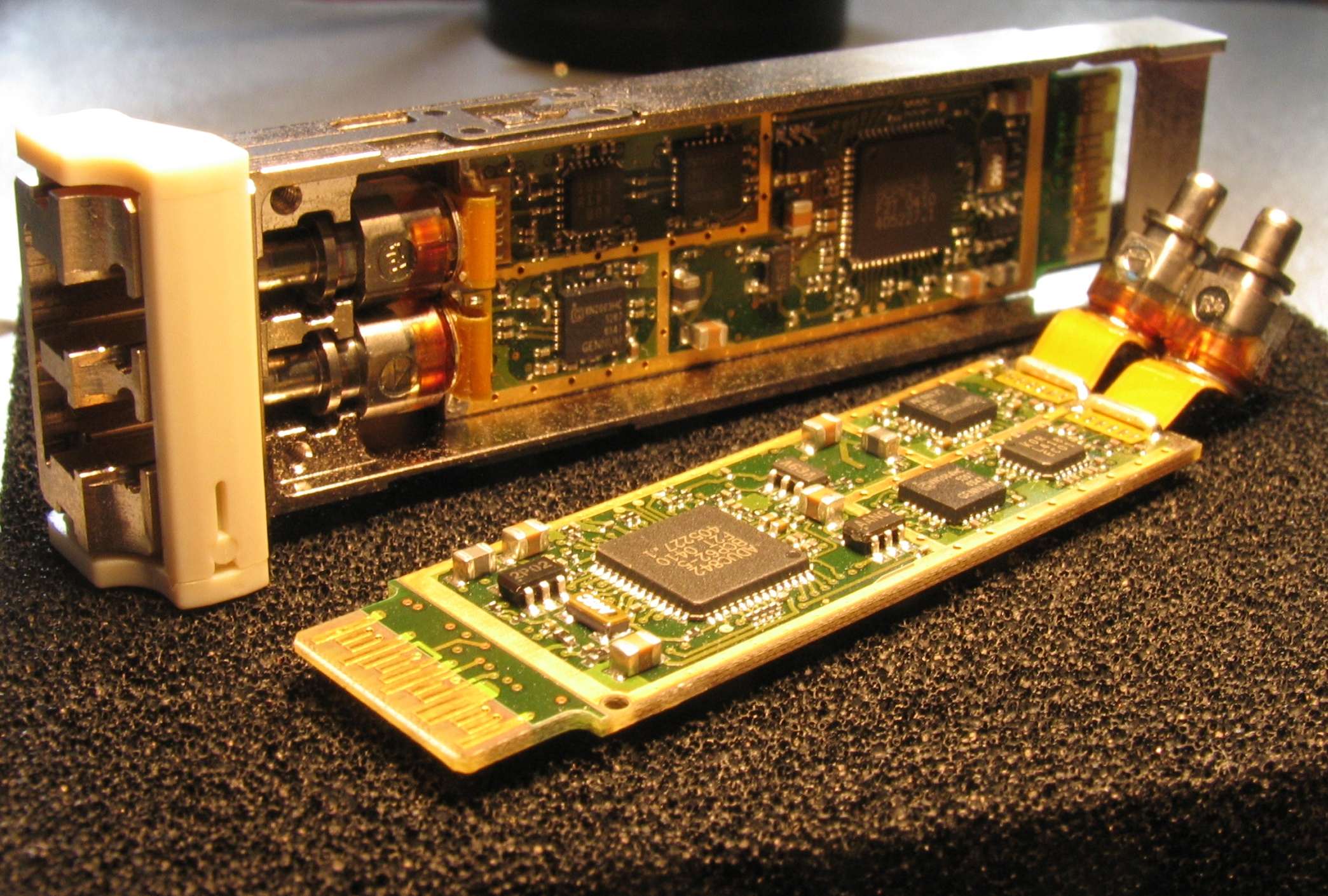

Dem kann ich nur zustimmen. Bei der Entwicklung dieses 10
GBit-Glasfasermoduls war jemand steif der Meinung, dass 100 nF viel zu
viel wären als Koppelkondensator für 10 GBit/s.
Es wurden dann 10n 0402 verbaut, etwas halbherzig. Das hat uns etwa 1
Bitfehler pro Tag eingebracht, der völlig unerklärbar war und für die
Kunden inakzeptabel. Das hat uns in einer kritischen Phase um einen
guten Monat zurückgeworfen, weil jede Messung deutlich mehr als einen
Tag gedauert hat.
Ja, man unterschätzt die Lauflänge der vorgeschriebenen Polynome.
Mit AVX 100n 0402 war der Fehler weg und der Frequenzgang glatt bis 20
GHz.
Ja, das ist FR4 mit Direktsteckverbindern. Das Flexbändchen für den
TO52-Laser ist Kapton. Das war ein größeres
Electromagnetics-Simulationsprojekt.

Die Dicke ist relativ konstant, das Epsilon_r auch. Ich habe mal einen
Plot von einer Mikrostreifenleitung (17mm) mit und ohne Lötstoplack
angehängt. Wer die richtige Erklärung hat bekommt von mir einen Keks. Zu
höheren Frequenzen wird das Problem noch wesentlich gravierender und man
bekommt auch zusätzliche Dispersion.

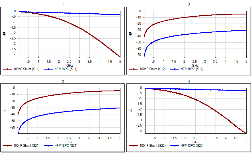

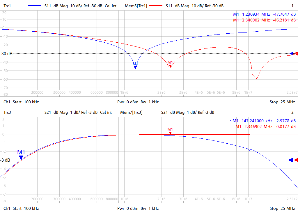

Ich meine das Entkoppeln der Versorgungsspannung. Nicht
Koppelkondensatoren für ein Bias-Tee.
Ich habe eine Messung angehängt. 100nF in Shunt-Konfiguration vs. einen
100nF 3-Terminal-Kondensator. Wenn es z.B. beim Kaskadieren von
Verstärkern darum geht die Rückkopplung über die Versorgung zu vermeiden
wäre meine Wahl der Entkopplung jedenfalls nicht der 100nF Kondensator.
Viele Grüße,
 Martin Laabs

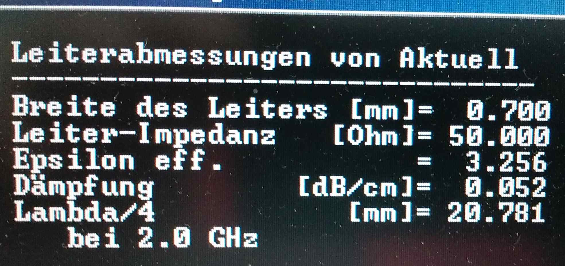

Hallo Martin, mir ist nicht ganz klar, was Deine Plots ausdrücken. Die
Parameter für Substrat, Leiterbreite, t, h, Material, usw. habe ich
nicht gefunden. Als erste Idee würde ich sagen, dass Du den
Wellenwiderstand nicht richtig getroffen hast. Jetzt Schlüsse daraus zu
ziehen, dass mit Lötstoplack alles besser ist, wäre aus meiner Sicht
etwas vorschnell.

Hmm? S11/S22 < -30dB ist schon verdammt nah an perfekt.
> Auch kenne ich Deinen Messaufbau nicht. Gehst Du vom Kabel direkt auch
> die Leiterplatte, wie hast Du gelötet, hast Du 2nd-tier Kalibreirung
> gemacht, stimmt Dein Kalibrierabschluss?
Das ist wirklich nur die Leitung. 17mm Mikrostreifenleitung auf FR4 -
einmal mit und einmal ohne Lötstoplack. Ich hab mit TRL die Stecker mit
in die Kalibrierung genommen.

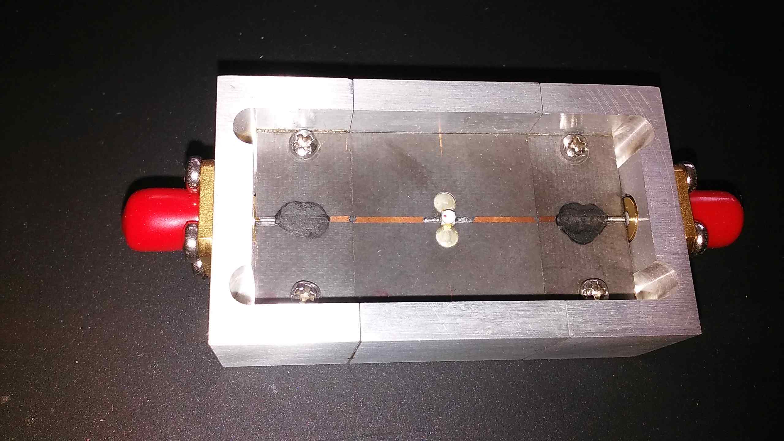

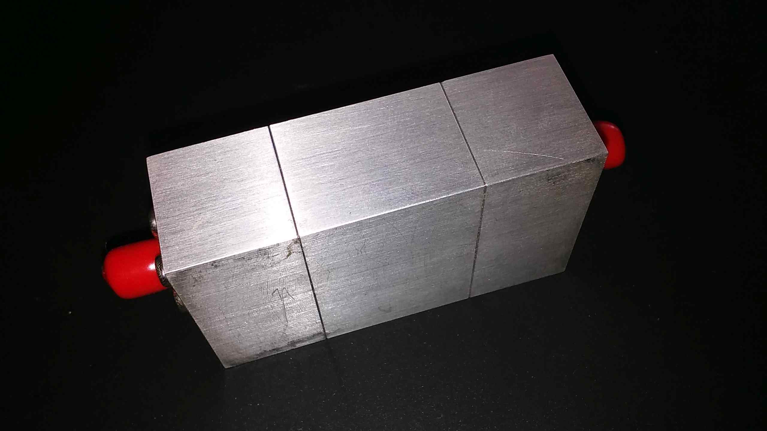

Ich habe mir für meine Kalibrierungen ein kleines Aluteil fräsen lassen,
das ich in der Mitte zerlegen und ein Zwischenteil einsetzen kann. Damit
umgehe ich die Probleme mit den SMA-Steckern und der
Wiederholgenauigkeit.
Zum Kalibrieren kann man dann unterschiedliche Leitungen einsetzen und
so weiter. Das erfordert jedoch die berühmte 2-tier Kalibrierung. Bei HP
findet man in alten Schriften eine Beschreibung dazu. Ich meine zum
Aluteil. Ich habe nur nachgebaut. ... die Kontakte stellt man mit
Leitsilber und kleinen Plättchen her...
Wir haben was ähnliches. Da kann man die Leitungen reinklemmen. Ist aber
zu prfriemelig und ich mag es nicht. Wenn ich etwas über 10GHz genauer
messen will/muss mache ich das lieber auf dem Waferprober.

Ich lade das Layout die Tage mal hoch. Die Design-Parameter sind
H=381um, T=30um Cu, epsilon_r=4.4 @ 2GHz, tand=0.0171 ==> W=0.71mm,
L(2.4GHz, 90°)=17.2mm
Tatsächlich gemessen ist das epsilon_r aber ein bisschen geringer.
> so weiter.
interessant, interessant. Kannst du zu dem Aluteil noch bisschen etwas
sagen? wie geht das mit 'unterschiedliche Leitungen einsetzen'?

ich habe Deine Daten einmal eingegeben. Die Rauhigkeit fehlt noch, aber
bei 2 GHz kann man sicher drüber hinweg sehen.
Mich wundert es, dass ihr mit so dickem Cu arbeitet. 17um reichen doch.
Die Wellenlänge kannst Du sicher durch Dreisatz auf 2.4 GHz umsetzen:
Lambdaviertel zu 17.3175mm
Auch habe ich einmal gegoogled und Dich gefunden, sofern Du eine Menge
chinesischer Kollegen hast.

Martin, gibt es zu Wochenbeginn die Auflösung? Mir ist es ein Rätsel,
warum sich bei Verwendung von Lötstopplack eine höhere Reflexion
einstellt.
Ätzt Ihr die Platinen eigentlich bei Euch selbst im Institut?
> einstellt.
Die Anpassung ändert sich ja nur marginal. Das liegt einerseits an dem
geänderten effektiven Epsilon_r da ja nun der Lötstoplack fehlt.
Viel wichtiger ist aber, dass die Goldoberfläche erst nach dem
Lötstoplack aufgebracht wird. Überall wo Lötstoplack ist, besteht die
Leiterbahn aus Kupfer. Dort wo kein Lötstoplack ist, ist auf dem Kupfer
eine ~4um dicke Nickelschicht auf der ~100nm Gold ist.
Nickel ist - jedenfalls mit dem Phosphorgehalt (siehe Beitrag weiter
oben) - ferromagnetisch und somit bekommt man noch den
(frequenzabhängigen) mu_r Anteil in die Impedanz.
Außerdem ist Nickel im Vergleich zu Kupfer/Gold ein schlechter Leiter.
Daher steigen die Verluste, da kein kleiner Teil des Stroms jetzt durch
das Nickel muss. Das Gold ist trotz Skinn-Effekt zu dünn.
Viele Grüße,
 Martin Laabs

Nochmal zum Verständnis:
Leiterplatte 1: ohne Lötstopplack, vergoldet
Leiterplatte 2: mit Lötstopplack, nicht vergoldet
Leiterplatte 3: ohne Lötstopplack, nicht vergoldet
==> LP2 hat bessere Übertragungseigenschaften als LP1.
LP3 hätte nahezu identische Eigenschaften wie LP2.
Ist das so richtig?

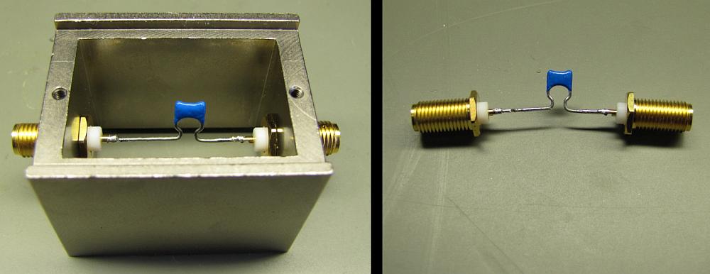

Test schrieb:
> Ja selbst dann muss ich doch schauen, dass mein GND möglichst gut
> mitkommt. Ansonsten misst man doch nur Mist. Das wird ja einen riesen
> Schleife wenn der Rückstrom völlig anderst (innerhalb des VNA) fließt
> als Hinstrom (durch das Bauteil). Oder sehe ich das falsch?
Sehe ich auch so. Daher hab ich mal gemessen.
Ich habe einen 10 nF Kondensator einmal im Gehäuse (mit geschlossenen
Deckeln) und einmal mit GND-Rückführung über den VNA vermessen.
Zusammen mit dem 50 Ohm Abschluß ergibt das einen Hochpass (S21).
Mit Gehäuse ist dann auch alles so, wie man das erwartet (rote Kurve).
Wenn man das Gehäuse weglässt, dann funktioniert der Kondensator nur
noch als Bandpass (blaue Kurve).
Bei höheren Frequenzen sieht das alles noch viel wilder aus...
