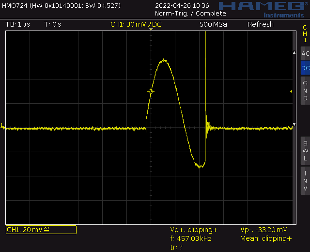

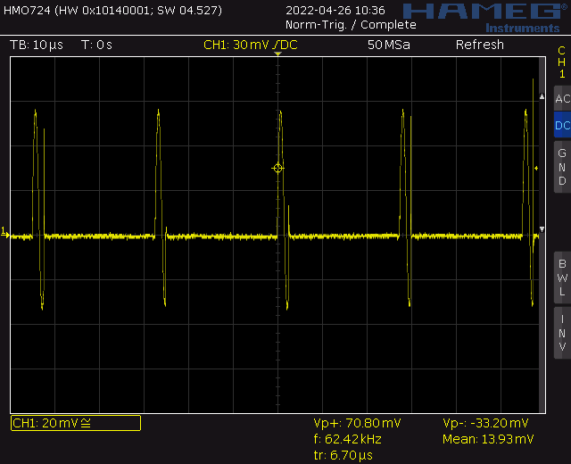

Nun plötzlich startet der Motor nicht mehr zuverlässig, da der
Einschaltstrompeak (Länge 2µs über 6A - Überschwinger) über den 330nF-C
zu hoch ist und der TI-Chip abschaltet bis nach 25µs ein Restart mit
selbem Ergebnis wieder abbricht. Irgendwann, so nach einigen Sekunden
packt er's dann und läuft.

Nach ca, 500ns ist die Vref des TI erreicht und der Rest ist Laufzeit
innerhalb des Chips bis MOSFET zur Abschaltung - ca. 2...2,5µs. Der C
schließt den Motor ja quasi kurz, also kaum Imot.
Die Rechnung mit den 0,7µs dürfte soweit stimmen. Das ist vermutlich
auch das Gesamtproblem zu vorher, dass es um einige 100 ns geht, welche
zwischen start und stop entscheiden.
Hab eben mit Klappferriten rumgespielt - könnte zielführend sein, aber
die absolute Lösung scheint es auch nicht zu sein.
Ein Effekt ist auf jeden Fall erkennbar.

Es ist die "toff PWM off-time (DRV8702D-Q1) 25 μs" Datenblatt S. 11
In diesem Takt versucht das Teil auch wieder einzuschalten, bricht aber
immer wieder ab.
Shunt ist 10mR über 2 x 1k und 1nF symmetrisch an SP & SN.
Die Zeitkonstante läuft quasi identisch mit der Anstiegszeit des Stroms.
Rechnerische Zeitkonstante zwar größer aber dadurch kein Effekt.
> immer wieder ab.
Das ist so nicht richtig! Die Zeit 'toff' ist die konstante(!) OFF-Time
der PWM für die Stromregelung der Motorwicklung (beim DRV8702 ist sie
konstant 25µs während man sie beim 8703 mittels 'TOFF'-Bits programmiert
werden kann: 25/50/100/200µs). In "Figure 7-7. Current Sense Amplifier
and Current Chopping Operation" ist diese Zeit als "Brake and Slow
Decay" bezeichnet und währund dieser Zeit sind stets die beiden unteren
MOSFETs leitend (siehe "Figure 7-3. Bridge Control"). Wenn also die PWM
noch vorhanden ist und die MOSFETs angesteuerte werden ist hier
eigentlich alles funktionell.

OP (Firma: IB Hoch) #7055548
Vielen Dank noch, dass Ihr Euch die Köpfe zermartert. Is schwierig, wenn
man das Gesamtsystem im Detail nicht kennt, kann es aber hier leider
nicht komplett offen legen.
Hab da mal noch 2 Oszigramme von der Spannung am Shunt angehängt - bin
ich schuldig bei der Unterstützung. Da sieht man auch in welchem
zeitlichen Abstand der Neustart versucht wird -> 25µs.
Wird der 1nF-C an SP/SN z.B. einfach auf 10nF angehoben, läuft's. Also
schließ ich draus, dass es was mit Überstrom zu tun hat. Knapp 30mV an
10mR bestätigen das auch bei Vref=0,75V. Die Laufzeiten bzw.
MOSFET-Schaltzeiten passen gut rein, also plausibel. Das mit dem Break,
könnt uns aber ganz gehörig in die Suppe spucken - Zwangsentladung des C
am Motor -> Vielleicht hat's auch deshalb mit längerer Leitung
(Krokolaborkäbelchen) bzw. 1R Serienwiderstand schon geklappt ->
geringere Entladung des C am Motor obwohl Motorstrom durch 1R nicht voll
begrenzt (<4A) werden kann. Werde da mal nachhacken und Messungen
veranstalten.
Noch ne Info: Software macht PWM mit 100%, also keine L-H-/H-L-Flanken
an den Eingängen. MODE-Pin nicht angeschlossen :-(
Schönen Feierabend.

#7055698
Noch einmal, wenn's auch schwer zu verstehen ist:
- Wenn 25µs lang nichts passiert, d.h. keine Strom messbar ist ist alles
OK, denn dies ist die tOFF der Chopping-PWM des Treibers. Dabei sind die
unteren beiden MOSFETs 'ON' und bremsen den Motor ab und über den Shunt
fließt kein Strom (Ishunt = 0A)! Das passt exakt mit den Oszi-Bild
überein. Nur für die kurzen ca. 3µs werden die entsprechenden MOSFETs
der Brückenzweige für Rechts- oder Linkslauf eingeschaltet. Sieht fast
perfekt aus.
- Da I(CHOP) = (VVREF - VIO * AV) / (AV * R(SENSE)) ist, kann man jetzt
deine Angaben mal einpflegen:
I(CHOP) = (0,75V - 0,005V * 19,8V/V) / (19,8V/V * 0,01R) = 3,288A
Macht an einem 10mOhm-Widerstand einen Spannungsabfall von 32,88mV.
Laut Oszi sind am Shunt aber ca. +56mV bzw. -34mV messbar. Dem kann man
nun trauen oder nicht. Besser wäre es gewesen den gepufferten und um den
Faktor 19,8 verstärkten Spannungswert vom R(SENSE) direkt am 'SO'-Pin
des DRV8702 zu messen.
Wie auch immer. Von der ON-Zeit der MOSFETs zur (konstanten 25µs langen)
OFF-Zeit wird gewechselt, wenn ein Strom von ca. 3,3A erreicht wird.
Laut zweitem Oszi-Bild scheint das nach etwa 200ns der Fall zu sein.
Jetzt kann (fast) jeder selbst ausrechnen, welche Induktivität der
DRV8702 als Last 'sehen' müsste. ;-)
Übrigens - es steht auch in Manual, das ohne Current-Chopping der
R(SENSE) weggelassen werden kann und die Sources der Low-Side-FETs
direkt an GND gehen sollten (Chapter 8.2.2.4).

#7060252
Siegfried H. schrieb:
> Stimm ich zu: Minus x Minus = Plus und plötzlich wird ein Minus zum
> Plus....
> Vermutlich haben wir aber noch aus "Erfahrung" einen Fehler eingebaut,
> den dieser TI-Chip ned mag. Diesen Fehler findet man fast in jeglicher
> Applikation anderer DC/BLDC-Treiber, darf aber hier laut Datenblatt
> nicht sein.
> Dazu ein Motor, der im Einschaltmoment einen gnadenlosen Kurzschluss
> macht.
Irgendwas in der Art wird es wohl sein, denn wenn von Siegfried die
Messwerte richtig sein sollten und der DRV8702 tatsächlich diese Werte
'sieht', dann dürfte die Induktivität des Motors nur ca. 0,73µH betragen
(L = UL / (di/dt), mit UL=12V, di=3,3A und dt=200ns). Ich bezweifele
doch stark, das der angeschlossene Motor lediglich etwa 727nH haben soll
- wie klein wäre der wohl ...
Da noch keiner die Physik überlisten konnte, ist hier weiterhin etwas
oberfaul. Der DRV8702 macht - meiner Meinung nach - jedenfalls genau
sein Ding, passend zu den Oszibildern: Er ist ganz normal im
Chopper-Mode (halt nur überwiegend am 'Bremsen' anstatt 'Gas' zu geben)
und 'sieht' halt eine klitzekleine Motor-Induktivität, die er
entsprechend seinen Parametern auch korrekt ansteuert.
Er detektiert auch keinen Kurzschluss (nirgends fließen 100A, d.h 1V
über Pin VP nach Pin VN, die der DRV8702 detektieren könnte).
Was ich mir vorstellen könnte, sind allerdings Dinge, die direkt was mit
dem DC-Motor zu tun haben könnten. Vermutlich ist es ein DC-Motor mit
Kohlebürsten (aber auch dass wissen wir nicht), die möglicherweise von
schlechter Qualität sein könnten und ein mehr oder weniger leitfähige
Belag über die Kontakte machen und damit alle Rotorwicklungen parallel
schalten und dadurch auch eine kleine Induktivität vorgaukeln.
Ich würde mir zumindest auch mal die Motoren vornehmen und ggf. die
Kontakte vom Kohlenstaub befreien/reinigen.
