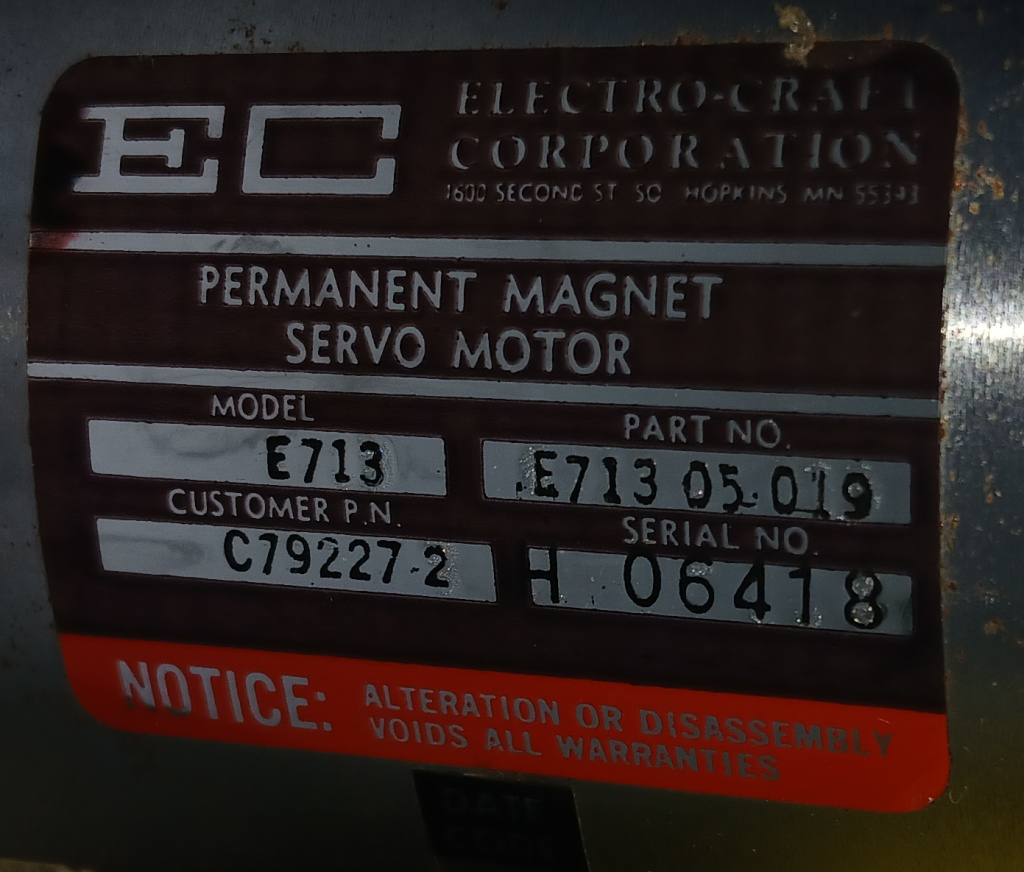

d=100mm h=172mm Welle: d=16mm l=53mm Am Anfang hohl d=11.8x33mm unten zum Motor abgeflacht auf 13.2x17mm
Anlaufspannung ca. 0.6V ab 3V unmöglich mit der Hand festzuhalten sehr leise keine DB verfügbar, aber angeblich bis 100V Betriebsspannung Gewicht je ca. 4.8kg
Man kann sogar beide Motoren verbinden und .... siehe Video M4
pro Stück 65€ + Versand nach Wunsch. keine VB! Kontakt via PM mit Mailadresse und Adresse

Hi, gute frage vermutlich irgendwo bei 35 bis 40€/stk.
Wobei ich gerne noch eine Art Datenblatt hätte. Oder ne Idee wo es Grob hin geht. Wirklich 100V DC? Aus dem PDF oben lese ich 12V oder 24V raus aus Seite 8?

Wenn es Servoantriebe sind, könnten 100Vdc realistisch sein. Dabei wird gerne ausgenutzt, daß die Motoren recht lange Stillstandszeiten haben und kurzzeitig stark überlastbar sind. Die sollen schnell beschleunigen und schnell bremsen, dazwischen passiert praktisch nichts. Bei Dreh- oder Frässpindelantrieben ist das was anderes.
