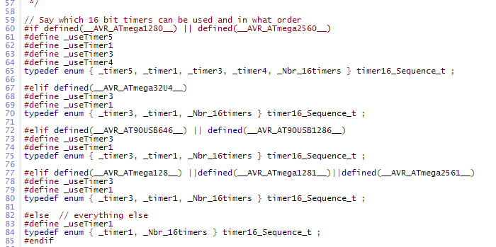

#3679335
Simon K. schrieb:
> anschließe, stoppt das Programm und führt keinen Schritt mehr durch. Es
> handelt sich hier nur um diese 4 Zeilen:
Es handelt sich nicht NUR um diese 4 Zeilen.
Servos anzusteuern hat mit exaktem Timing zu tun. Hinter exaktem Timing
steckt oft ein Timer.
Die Frage lautet daher: wie erzeugt eigentlich die 'Servo' Klasse ihr
Timing?
Die Chancen stehen nicht schlecht, dass die Servo Klasse dazu einen
Timer einsetzt. Und wenn das dann zufällig auch noch der Timer 1 ist,
dann kannst du hier
   Timer1.initialize(alle_x_sekunden*1000000);
   Timer1.attachInterrupt(messen);
nicht dein eigenes Süppchen mit dem Timer 1 kochen.
Also: welche Resourcen, sprich 'welchen Timer', benötigt die Servo
Klasse?
OP #3679538
In der Servo.h-library ist vermerkt, dass unter anderem auch der Timer1
verwendet wird.. (Screenshot im Anhang)
Habe ich mit dem Arduino Uno sonst eine Möglichkeit, einen 2. Timer zu
verwenden (als Beispiel MsTimer2.h?), um meine Ultraschallsensoren in
genau definierten Zeitabständen einlesen zu können?
Mit dem Hintergedanken, dass der Servo auch in Betrieb genommen wird.
mfg Simon K.
#3679557
Von welcher Genauigkeit sprechen wir, wenn du von 'genau definierte
Zeitabstände' redest.
Eine einfache, Arduino konforme Möglichkeit, für regelmässig
auszuführende Aktionen ist es ja, das ganze an der Arduino 'Systemuhr'
aufzuhängen.
unsigned long previousMillis = 0;
void loop()
  if (millis() - previousMillis > 1000) {    // alle 1 Sekunde
    previousMillis = millis();
    // mach was im Sekunden Abstand
Die vom if abhängigen Aktionen finden im Sekundenabstand statt, wobei
sich ein eventueller Fehler nicht akkumuliert. D.h. wenn die Aktion mal
um 1 Millisekunde zu spät kommt, kommt die nächste um 1 Millisekunde zu
früh, so dass auf längere Sicht gesehen die Aktion tatsächlich im
Sekundentakt erfolgt.
Wenn dir das reicht, und ich kann mir ehrlich gesagt keinen Grund
vorstellen, warum es so wichtig ist, die Sensoren auf die Mykrosekunde
genau abgefragt werden, dann ist das eine Lösung, in der du überhaupt
keinen Timer brauchst.
D.h. du benutzt implizit schon einen Timer, der steckt in millis()
drinnen. Aber der springende Punkt ist, dass der ins System integriert
ist und sich die Macher der Servo Klasse meines Wissens auch darum
gekümmert haben, da sauber mitzuspielen - ganz im Gegensatz zu deinem
Timer Versuch.
