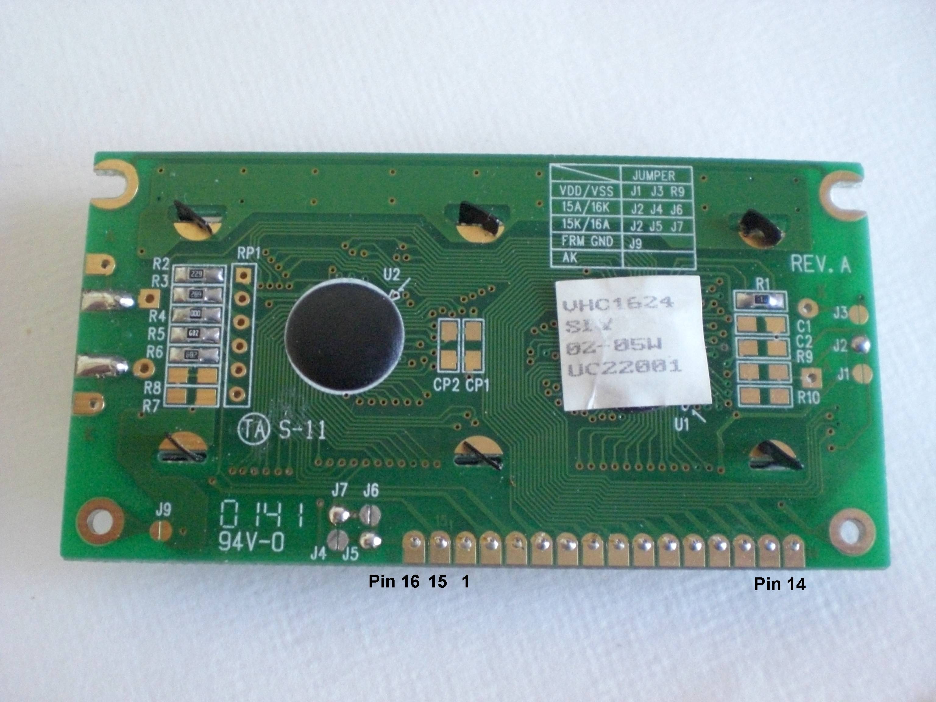

Ich möchte auf einer etwas älteren Flachbaugruppe ein 2x16 LCD tauschen,
da dieses defekt ist. Das Display zeigt nur noch Hieroglyphen an. Ich
habe zunächst einfach mal ein anderes 2x16 LCD mit KS0066 Controller
eingelötet. Leider zeigt dieses nun nur die letzten 8 Zeichen in der
2.Zeile als voll ausgefüllte Vierecke an.

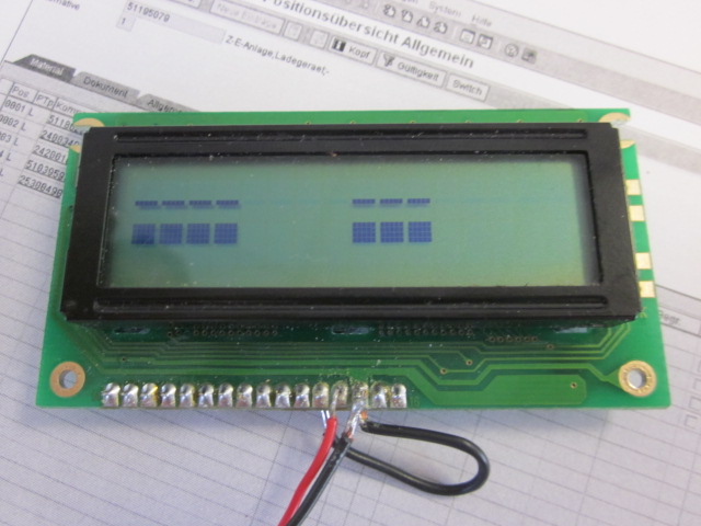

Ich habe das alte Display einmal nur an 5V + 0V Kontrastspannung
angeschlossen (Bild 1). Damit wollte ich feststellen in welchen Mode
bzw. mit welchem Controller das Display angesprochen wird. Leider
verstehe ich das Ergebnis nicht, muss wohl kein HD4478o kompatibler
Controller sein.

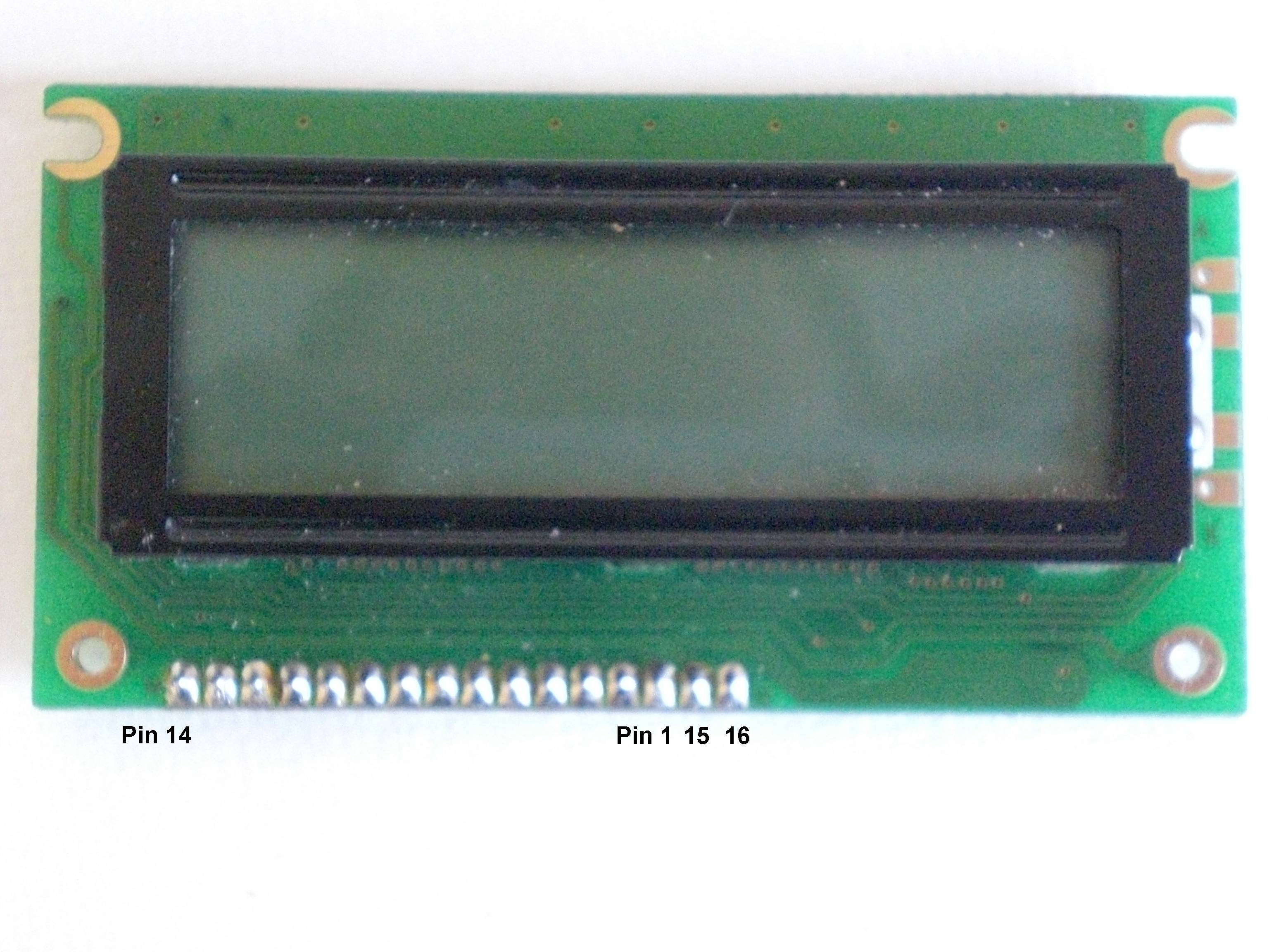

Auf dem Display steht VHC1624 SLY 02-05W UC22001 (Bild2 & 3).
Intensive Internetrecherche war ohne Ergebnis.
Das Display wird von einem Motorola C68 HC7 angesteuert, auf welchen ich
keinen Zugriff habe.
Könntet Ihr mir bitte helfen ein kompatibles Display zu finden?
Vom Hersteller der Flachbaugruppe habe ich leider keine Informationen
bekommen, da diese die gesammte Einheit tauschen möchten.
Vielen Dank
