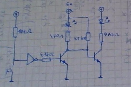

Ich habe folgendes Problem: Der reset-Eingang eines Flipflop soll mit
einem Inverter, der vom set-Taster kommt betrieben werden. Der Inverter
ist vom Typ SN74HCT04N(TI). Wenn ich die Schaltung nun wie auf dem Bild
aufbaue, leuchet die LED, aber sonst passiert nichts egal ob der Taster
gedrückt wird, oderr nicht. Einzeln funktioniert beides.
Ach so, das ganzer wird mit 5V betrieben.

Max H. schrieb:
> Kannst du eine Wahrheitstabelle des FFs* erstellen?
Ist das nicht klar?
Set-Taster|Inverter-Output|Ausgang-Set|Ausgang-Reset
1         |0              |1          |0
0         |1              |0          |1
So stelle ich mich vor. Wie das wirklich aussieht, ist das natürlich
nicht.

Max H. schrieb:
> BTW: Ich bezweifle, dass ein FF die richtige Lösung für deine Aufgabe
> ist.
Das das nicht die optimale Lösung ist, war mir klar, mir geht es auch im
Moment nicht darum. Aber trotzdem würde mich interessieren, wie ich
dies:
> Am Eingang des Inverters kann nie '1' anliegen, da Vbe des
> oberen/rechten Transistors max. 0.7V werden kann.
beheben könnte.

Max H. schrieb:
> Wenn du nur die Logischen-Pegel brauchst kannst du das Signal auch
> einfach vor und nach dem Inverter abgreifen.
Mir gehts nur darum, damit ein Relais anzusteuern, um dann umzuschalten
zwischen + und -. Mit den 20mA Ausgangsstrom komme ich da wohl neicht
weit brauche einen Treiber, oder?

Ja, vielen Dank für deine Hilfe, als Anfänger im Gebiet Elektronik macht
man noch so manche dämlichen Fehler ;-)
