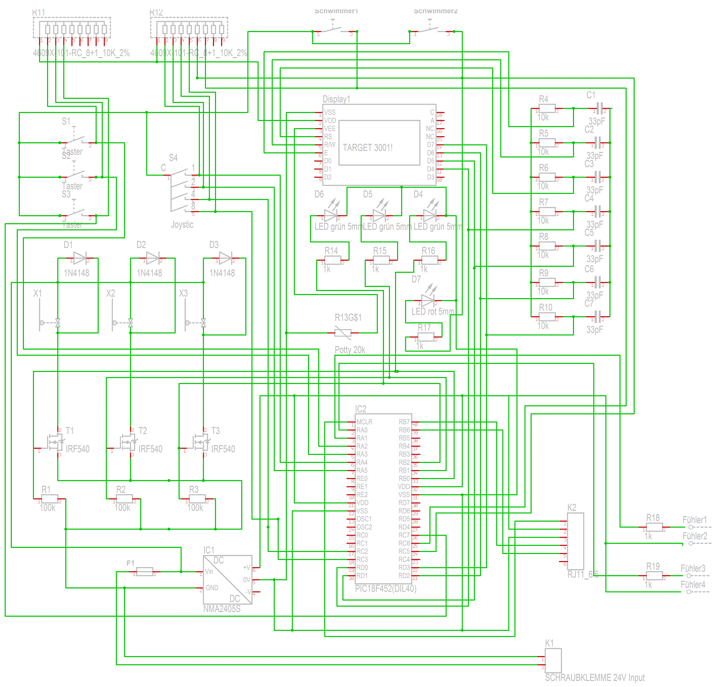

Ich bin zurzeit dran, ein Bewässerungscomputer in C zu programmieren.
Ich bin schon recht weit, doch seit ich nicht mehr das Picdem Board
benütze, sondern meine eigene Konstruktion für den späteren
Bewässerungscomputer, habe ich ein Problem mit dem Programmer, und
Debugger.
Ich benütze das MPLAB ICD 3 zum Programmieren
Beim Programmer steht am schluss:
Programming...
Programming/Verify complete
aber auf dem 4 Zeilen Display leuchtet nur die 1. und 3. Zeile.
Wenn ich den Debugger nehme, und Play drücke, bleibt das Display beim 1.
mal dunkel. Danach muss ich es nochmals neu Übersetzen, und jetzt
funktioniert es aber vollumfänglich.
Das ist aber eignetlich fast jedes mal so, das ich alles 2 mal
übersetzen muss, das es wenigstens im Debugger Mode läuft.
Ich benütze ein 24V 18W Netzteil, und zusätzlich ein StepDown converter
auf 5 V (IQ2405S).
Wenn ich den PIC18f4520 von meiner Konstruktion aufs Picdem 2 Plus Board
stecke, sehe ich, das der Mikrocontroller nicht programmiert wurde.
Wenn ich ihn dann auf dem Picdem Board Programmiere, und wieder auf
meine konstruktion stecke, leuchten nur wieder nur die erste und dritte
Zeile hell!
Wo könnte da am ehesten das Problem sein? Wie gesagt, der Code und die
Displayansteuerung funktioniert eigentlich, aber nur im Debugger Mode,
und nur jedes 2. mal!
Wenn ihr noch mehr Angaben braucht, dann sagt mir das :-)
Danke schon mal für die Hilfe.

Sourcecode? Welches Display?
Sieht so aus als wenn das Display nicht
richtig initialisiert wird, oder nach Powerup
nicht lange genug gewartet wird bevor das Display
beschrieben wird.

Ich bin jetzt schon ein wenig weiter.
Das problem mit dem 2 mal debuggen habe ich gelöst. Ist sicher nicht die
beste Lösung, die ich gewählt habe aber zumindest klappt es. Ich
initialisiere das Display 2 mal hintereinander beim Start. Das war das
einzige was irgendwie geholfen hat.
Jetzt habe ich aber immer noch das Problem, das es bei dem eigenbau nur
im Debugging modus geht, und nicht im Programmer modus. Auf dem Picdem 2
Plus Board läuft es aber tadellos.
Ich habe mal die Schaltung angehängt.
Ich hoffe, mir kann bei dem Problem noch irgend jemand helfen.
