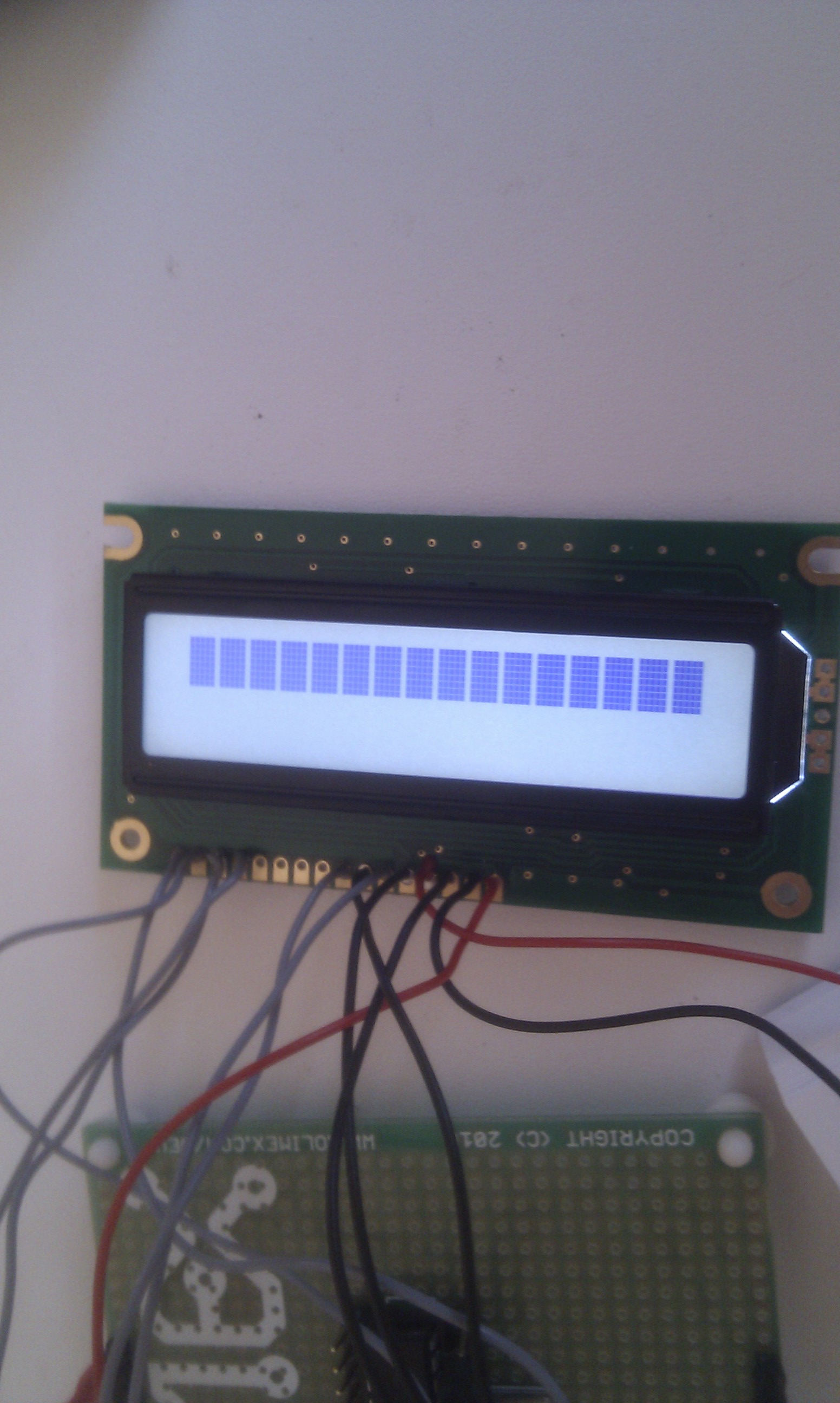

habe da ein Problem mit einem AV1624 2-Zeilen LCD-Display mit KS0066
Controller. Spreche das Display mit einem ATMEGA8 (8MHz-osz) im 4-Bit
Modus an. Nach Erstinbetriebnahme funktionierte das Display. Konnte
"Hallo Welt" erfolgreich in die erste Zeile schreiben, was mir sagt,
meine Verwendeten Funktionen und meine Schaltung (übernommen aus
AVR-Mikrocontroller in C programmieren, Franzis Verlag) sind korrekt.
Dümmlicherweise habe ich bei der zweiten Verwendung den Cusor auf (1,16)
gesetzt, seitdem werden in der ersten Zeile nur schwarze Kästchen
angezeigt und die zweite Zeile ist gar nicht mehr ansprechbar!
Hat dieser minimale Flüchtigkeitsfehler die fatale Folge der Zerstörung
des Displays?
Dannke schon ma im Voraus.
Anhang: Bild des Fehlers und die Header und die Stelle des Aufrufs
Header für Display

#2417437
Harmloser Grund:
Beim Schreiben von mehr als 16 Zeilen des Textes kommt man in
Adressbereiche, die nicht auf dem Schirm dargestellt sind. man schreibt
sozusagen außerhalb des Schirms. Wegen der CMOS-Technik bleibt die
Cursorposition u.U. auch nach dem Einschalten erhalten. Beim
Neu-Einschalten muss deshalb mit einer vollständigen Initialisierung
(auch) der Cursor zurückgestellt werden.
Abhilfe: Initialisierung in Ordnung bringen.
Eventueller Test dazu: mit einer Schleife einen Text von mindestens 256
Zeichen in den Display schreiben. Da taucht dann durch Überlauf
irgendein Teil des Textes wieder auf.
Gast #2417641
also es scheint wirklich an der initialisierung zu liegen, es erscheinen
irgendwelche zeichen in der ersten zeile und der kontrast is
angestellt(obwohl ich den pin dafür frei habe), vermute habe die zeichen
irgendwie negiert oder so, werd dann mal ne initialisierung schreiben
melde mich wenn ich erfolg hatte
florian
Gast #2418497
Kein erfolg bisher gehabt :-(
habe die hier im forum verwendete routine (avr --> LCD) angepasst und
verwendet. selbes spiel wie bisher. zeile 1 schwarz, zeile 2 nichts. mir
ist aufgefallen, dass die erste zeile erst 1 wird sobal ich den cursor
setze. sollte ich vll mal ausprobieren den couser über set dd RAM adress
auf 00 zu setzten?
