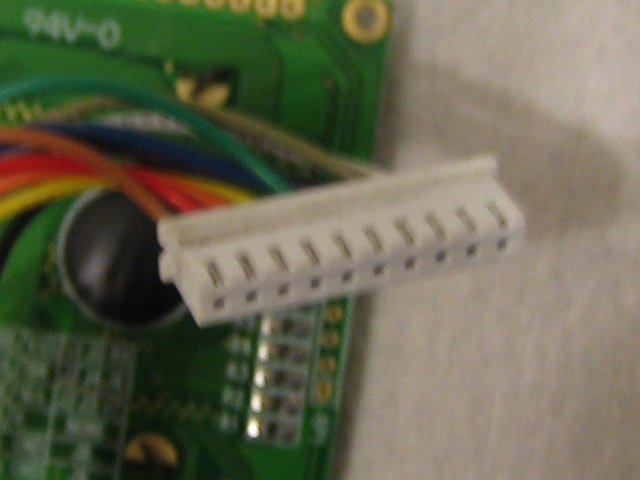

Wer kennt diesen Steckertyp (Wire-to-Board, 10x1)?
Gast #2886369
Nachdem ich nun eine Weile erfolglos im Inet gesucht habe, wie sich
dieses Stecksystem (auf den Fotos) nennt, frage ich jetzt mal hier. Ich
habe diese Art von Verbindungsstecker schon mehrfach auf Platinen zur
Verbindung mit z.B. Peripherie gesehen - ich denke, es ist ein ganz
bekannter und verbreiteter Typ, aber ich finde einfach nicht die
Bezeichnung dafür.
Falls jemand zufällig auch noch zu der entsprechenden Bezugsquelle
verlinken kann (Reichelt, Conrad, rs-online, etc.) wäre ich recht froh.

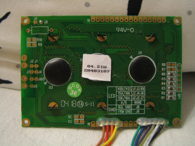

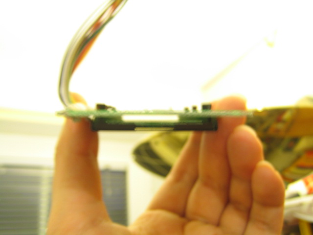

PS.: Das abgebildete Display hat leider keine Hintergrundbeleuchtung,
aber etwas Luft zur Platine (siehe Foto). Kann man da einfach ein
passendes LED-Panel reinschieben oder müsste ich dafür ein neues Display
kaufen?
Ist das Protokoll und die Pinbelegung standardisiert?

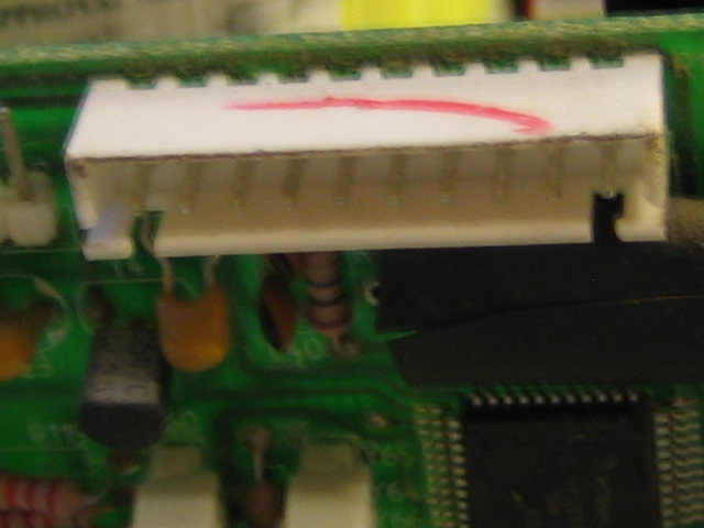

Das Display stammt aus dem Charge Terminal 3000, das ich wg. Reparatur
sowieso aufschrauben musste.

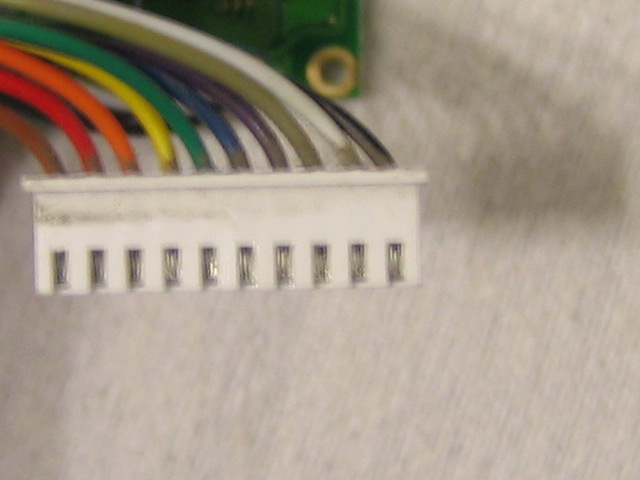

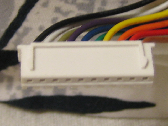

Die lötpunkte an denen die kabel angelötet (ode rdoch geheißklebert)
sind, sehen sehr nach standart hd44780 aus. stecker ist jst, zu finden
auch an balancersteckern an li-modellbauakkus.
Ja, der sieht so aus.
Also höchstwahrscheinlich dann ein "JST XH 2.5 10-Pin".
Wird der auch in Deutschland vertrieben? Ich habe bisher nur
entsprechende Angebote auf ebay aus Fernost gefunden. Da kann ich ja ein
paar Wochen warten, bis das Ding ankommt ...
