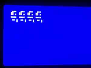

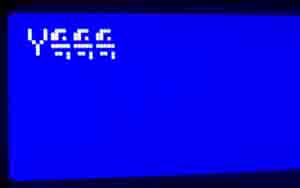

So habs jetzt endlich hinbekommen, nur das anstatt "Test" andere zeichen
darstehen.
Günther schrieb im Beitrag #3277259:
> Lustig, wie hier selbst den Trolls geholfen wird, die zu dumm sind ein> Tutorial zu lesen ;)
JA scheinbar bin ich zu dumm. Bisher fiel es mir relativ einfach dem TUT
zu folgen bis hierher, aber naja keine Ahnung woran es jetzt lag.
Na dann werd ich mal weiter Trollen und mich deiner Aussage dennoch
nicht entmutigen zu lassen.
Dank allen anderen für die Hilfe.
Hi
>Diese Hyroglyphen da, verändern sich auch nach jedem Zuschalten der>Spannung jedesmal etwas.
Bist du sicher, das du die Zeichen im richtigen Register an lcd_SendData
übergibst?
MfG Spess
moin
nach dem einschalten des 4 bit mode, musst du aber alles was folgt auch
dem entsprechend als high/low nibble senden ,einmal ein nibble vergessen
und kazong alles durcheinander.
Und nun sieh dir mal nochmal deine Ini an ,ab der umschaltung auf 4bit
mode.
Die delays innerhalb der unterprg. ( du sendest 2 nibble) betragen
50ysec
usw usw.
