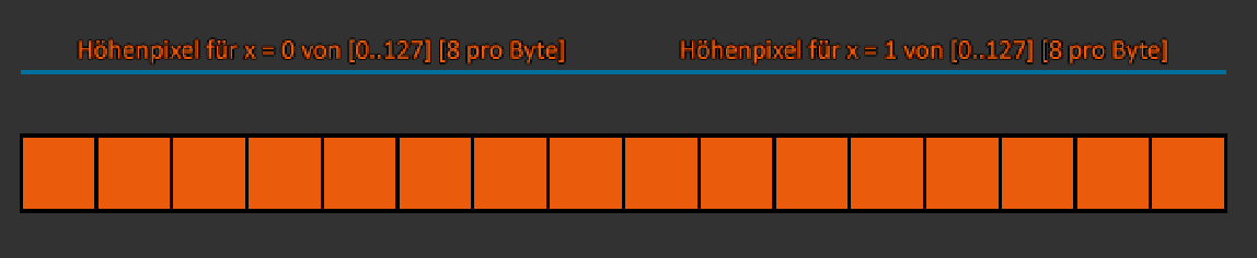

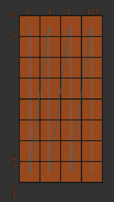

OP #4840034
Icke schrieb:
> meint du sowas?
Ich bin mir nicht sicher, aber ich glaube, das passt nicht zum
horizontalen Modus. Ich hab mir das im Kopf so vorgestellt (siehe
Anhang).
Horizontal hat man 128 Elemente (die Pixel). Vertikal dagegen nur 8 (da
eines aus einem Byte also 8-Bit besteht, demnach werden in einem Array
Element 8 y-Pixel gespeichert). Wenn man das in ein 1D-Array ausbreiten
würde, sieht es in meiner Vorstellung so aus (siehe Anhang).
Davon bekomme ich einen Knoten im Gehirn :(

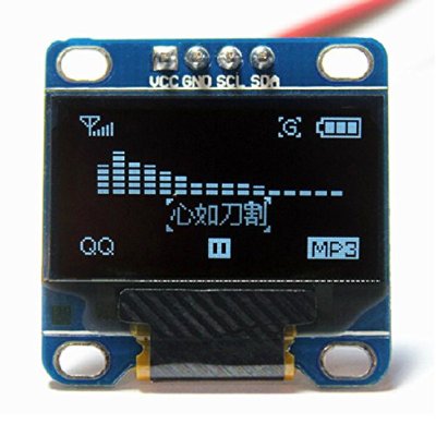

Sorry, ich habe nur eine kurze Zwischenfrage, ich will keinesfalls
diesen Thread kappern. Ich habe dieses Display. Siehe Bild im Anhang.
Könnte man dieses auch mit SPI betreiben?

Ist es genau das vom Foto? Dann geht damit nur IIC. Die SPI-Variante hat
5 oder 6 Pins ;)
Der Controller selber kann das schon, es ist aber bei dem Flexkabel mit
dem kleinen Pitch schwierig etwas zu ändern.
Im Datenblatt https://cdn-shop.adafruit.com/datasheets/SSD1306.pdf auf
S.15 ist eine Tabelle mit den Belegungen. Am ehesten geht 3-Wire SPI, da
musst du versuchen an CS dranzukommen, das ist für I2C ja fest auf GND
gelegt.
Es gibt viele Varianten des Breakoutboards, die bekommt man sogar
einzeln und könnte das umlöten. Aber das würde ich mir nicht antun
sondern gleich ein passendes neues bestellen, auf eBay findest du die
reichlich.
