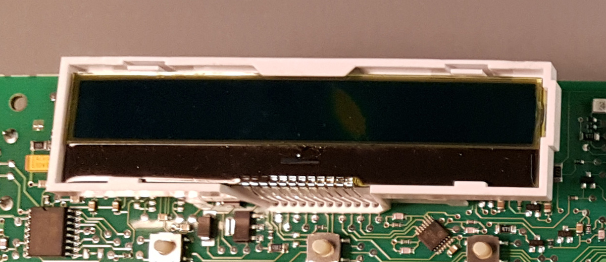

Moin zusammen,
ich habe eine Waschmaschine mit einem einzeiligen Display, ich denke LCD
mit Dot Matrix (keine Segmentanzeige sondern viele Punkte).
Das Display ist leider gebrochen und es gibt keinen Ersatz, außer ich
kaufe mir die gesamte Platine im Wert einer neuen Maschine...
Das Display hat 12 Anschlüsse, wobei der erste und letzte auf der
Platine mit 1 und 12 beschriftet ist.
Die Länge des Displays ist ca. 90 mm, die Höhe 15 mm (Schriftfeld).
Farbe ist gelber Hintergrund und schwarze Schrift (ist aber egal).
Ist es möglich, das Display gegen ein Universaldisplay auszutauschen
(Flachkabel dran und fertig), das wäre der Hit.
Kann auch ruhig kleiner sein oder andere Farbe, egal.
Kenne mich leider damit nicht aus, reinlöten könnte ich es.
Kann mir jemand helfen, oder sind da so viele Parameter, die man nicht
kennt, dass es hoffnungslos ist?
Würde mich auf Rückmeldungen freuen.
Schöne Grüße und Vielen Dank schon mal.
Robert

Das Minimale wäre dass du uns ein paar detaillierte Fotos
deines Displays zeigst.
Es heisst übrigens LC-Display, oder einfach LCD.
Solche Displays sind ueblicherweise kundenspezifisch gefertigt. Es gibt
also kein anderes das da reinpasst. Wenn man sehr faehig ist dann kann
man vielleicht herausfinden welcher Controller da drauf sitzt und dann
einen anderes mit demselben Typ finden, aber selbst das ist sehr
zweifelhaft weil es dann immer noch diverse Parameter gibt die von der
MCU falsch initialisiert werden.
Olaf

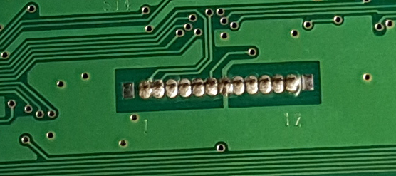

danke für die Antworten, hatte ich mir schon fast gedacht, dass es nicht
so einfach wird.
Anbei trotzdem noch 2 Fotos von der Vorder- und Rückseite.
Kann eigentlich irgendetwas passieren, wenn man das gebrochene Display
wieder einbaut (außer dass es ganz oder teilweise nicht mehr lesbar
ist)? Evtl. ist ja nur ein Teil nicht mehr lesbar. Ich möchte aber
vermeiden, dass aufgrund des Schadens irgendwelche anderen Bauteile
durchbrennen.
Dann werde ich mich wohl mal auf die Suche nach einer gebrauchten
Platine machen...
