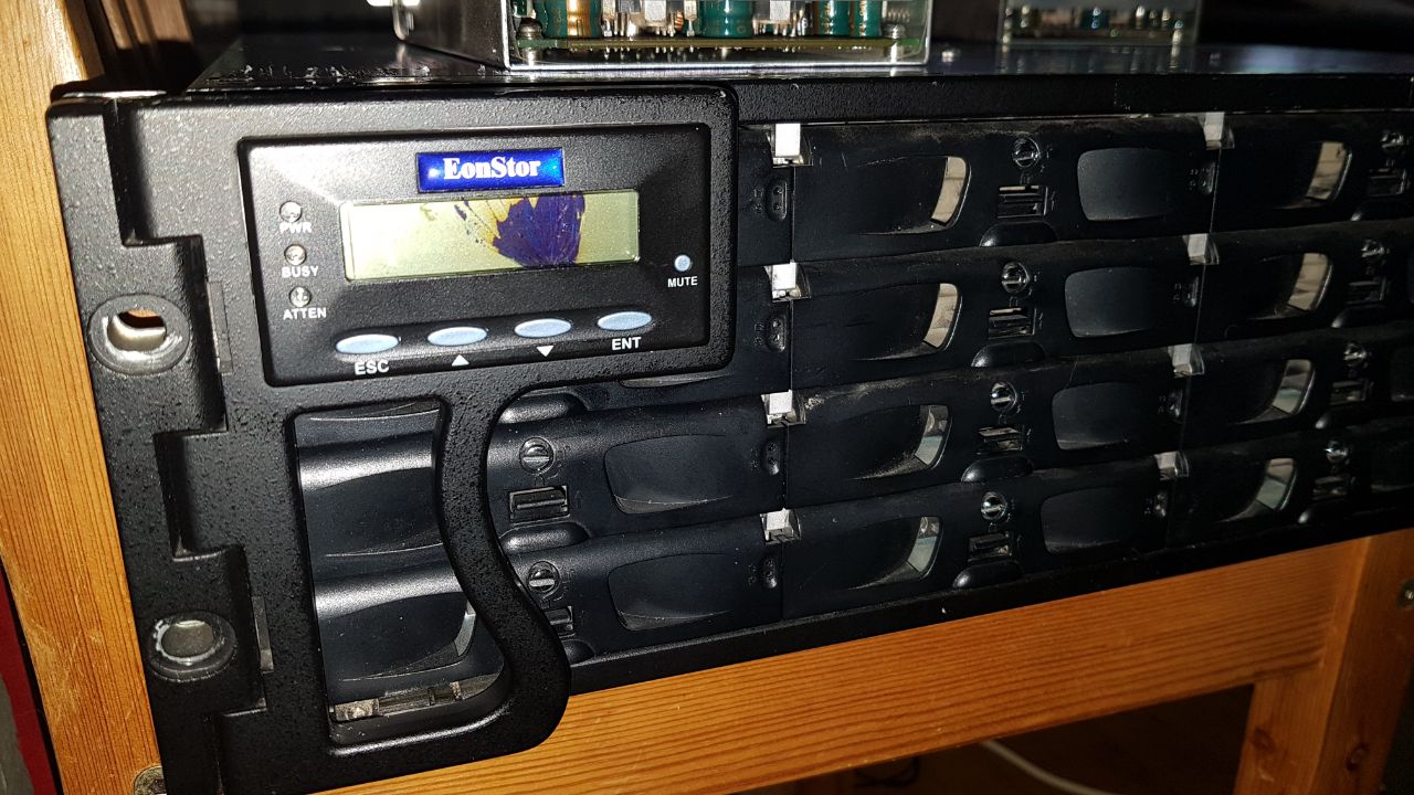

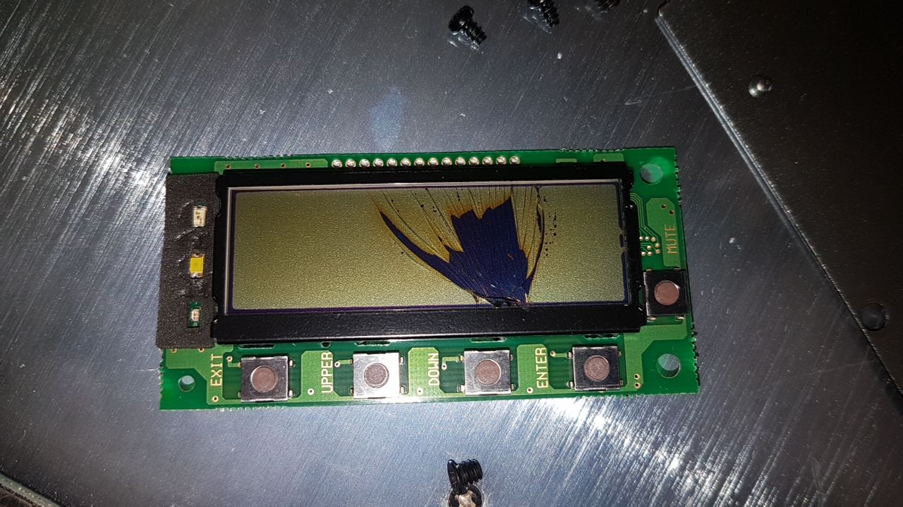

Letztens habe ich ein Storagearray für meinen Heimserver besorgt. Der
Paketdienst hat dabei leider dessen LCD zerdeppert.

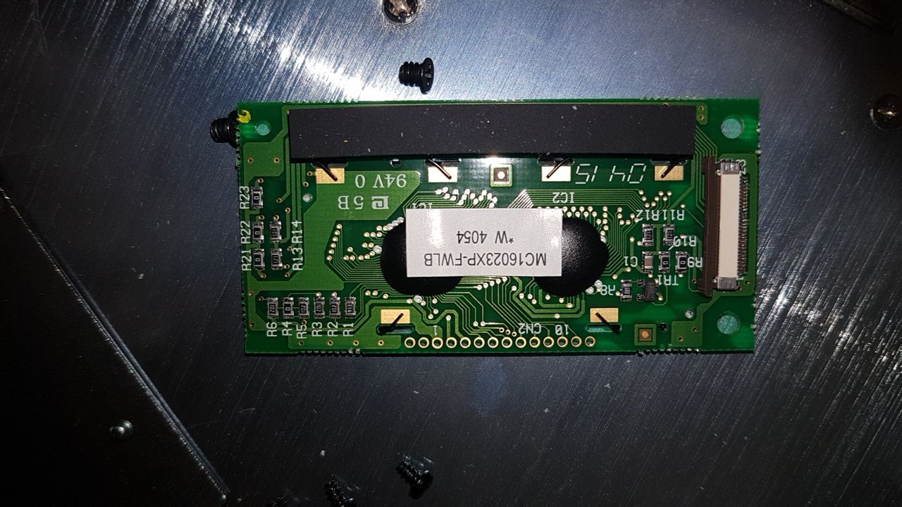

Als erstes habe ich das Displaymodul ausgebaut. Es ist über ein
Flachbandkabel mit dem Diskarray verbunden.

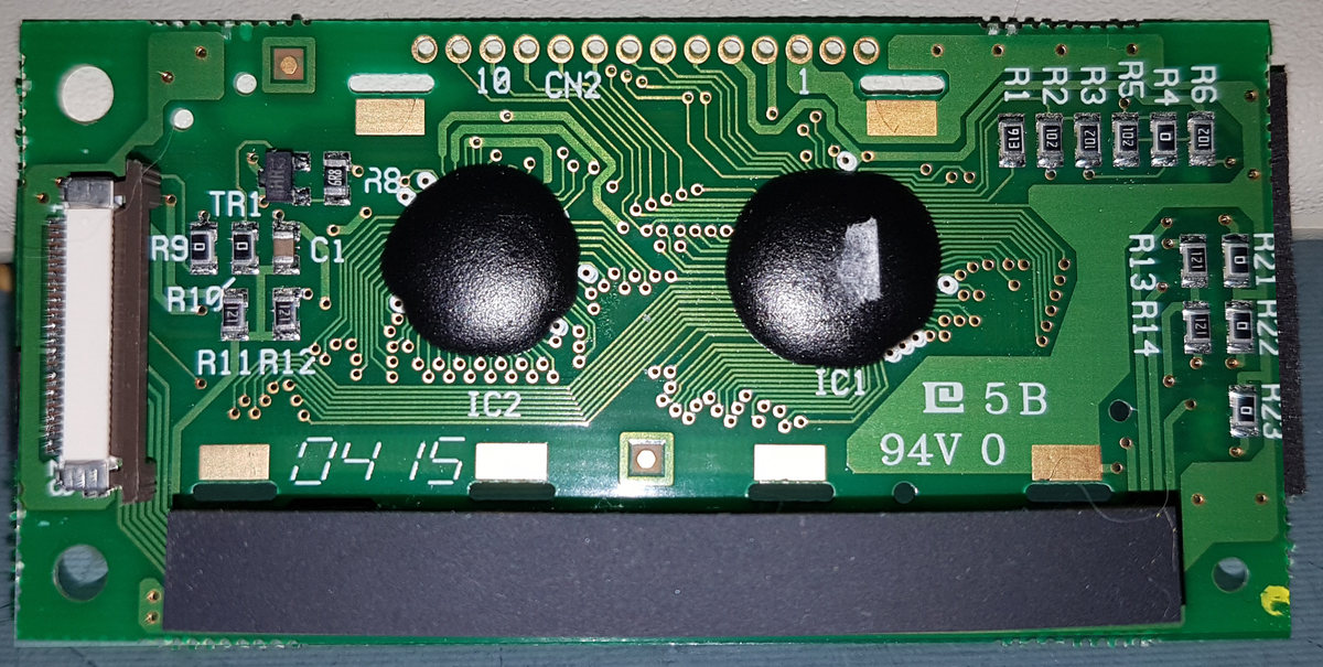

Als ich auf dem Modul zwei schwarze Blobs und 14 Lötaugen sah, klingelte
es direkt bei mir - da wird ganz sicher HD44780 gesprochen!
Also habe ich ein funktionierendes Display (16x2, genau wie das
Originaldisplay) angeschlossen. Spannung und Masse waren einfach
auszumachen, den Rest habe ich geraten :o) Allerdings ohne Erfolg.

> 16x2 mit 2 schwarzen Klecksen hinten.... was ich bisher gesehen habe,
> hatte nur einen. Vielleicht doch ein grafisches?
mc16023XP-fwlb klingt nach 16x2 Text-Display.

Du hast die Pinbezeichnungen (1 bzw. 10) bei den Lötaugen bei CN2
gesehen? Da würde ich es doch noch mal probieren.
