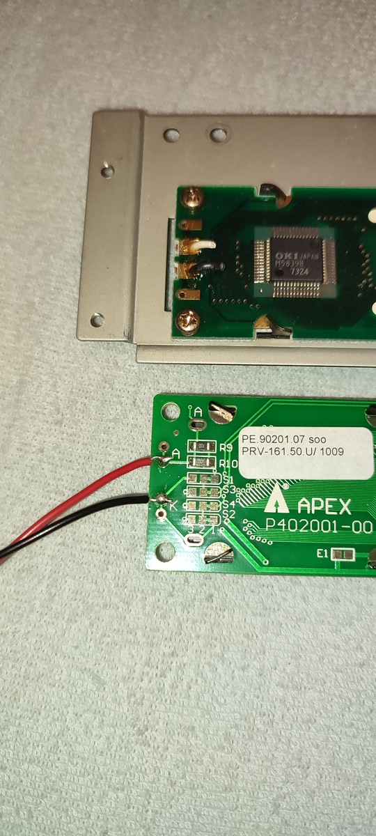

Hallo Leute, Ich möchte ein alte Grün leuchtende Display mit Hitachi HD44780 controller ersetzen mit ein Blau leuchtende Display . Zu verfügung ich habe ein APEX P4020001-00 Aber leider ich habe kein datenblaat von diese Apex Display und ich weiss nicht ob einfach zu ersetzen geht.
Kann mir jemand von euch helfen? Das Originale display hat Pinbelegung wie auf die erste bild zu sehen und ist wie auf die zweite Bild angeschlossen:

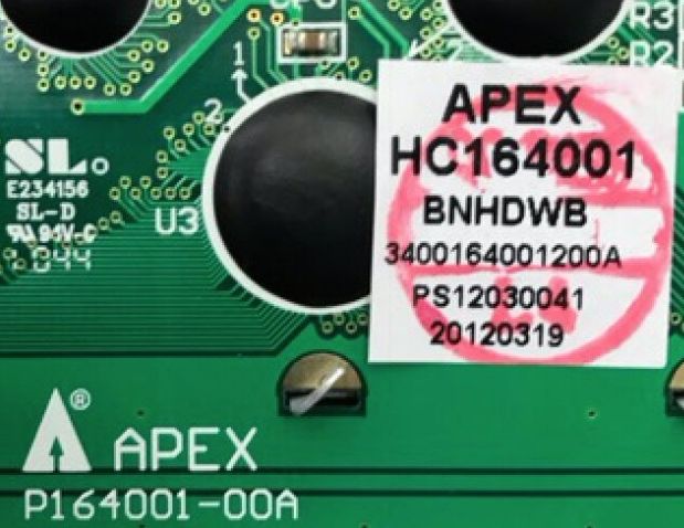

Was die Bezeichnung betrifft, siehe Bild Anhang(Apex P vs HC), die vollständige Bezeichnung ist auf dem Aufkleber, falls vorhanden. Auf der Platine ist die P.. Bezeichnung

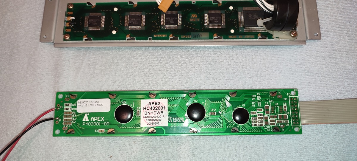

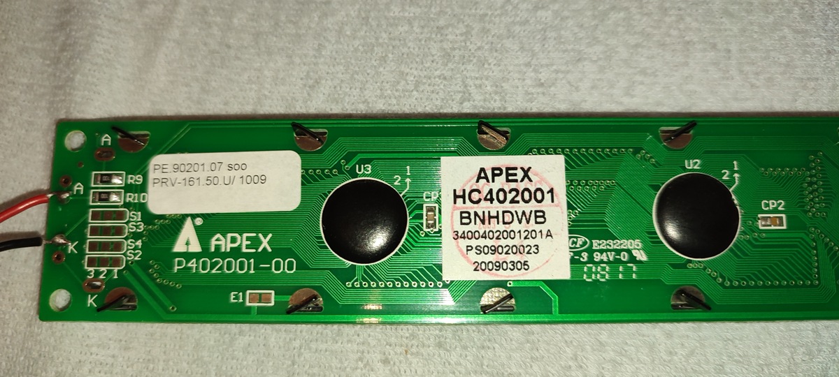

Richtig ist wie @steffene schreibt APEX P402001-00 Hier noch paar Bilder von beide Display.
Aber wenn ich verfolge die links von @steffene sollte sich um selbe display handeln und wie er sagt unterschied ist hier nur RoHS oder Ohne RoHS.
Dazu noch ich gerade gemessen habe Pin 15 und 16 sind weitergeleitete pins von dem Hintergrundbeleuchtung.
Neu Display Pin 15 -> A ( Vermutlich Anode von dem Hintergrundbeleuchtung) Pin 16 -> K ( Vermutlich Kathode von dem Hintergrundbeleuchtung) Pin 1 Sollte GND sein
Alte Display hat auf Pin 1 auch GND und ist mit 14 Pins belegt da Hintergrundbeleuchtung pins sind nicht weitergeleitet zu dem Stecker was eigentlich egal ist.

nach etwas mehr als einem Jahr ist endlich mein Projekt (Roland D-50 Keyboard) zu Ende gebracht, und ich habe heute das damals angeschaffte blaue Display eingebaut!
Es hat sofort funktioniert, und die Pinbelegung ist 1 zu 1 mit dem alten (APEX P402001-00)!
Vielleicht hilft diese Info jemandem von euch!
