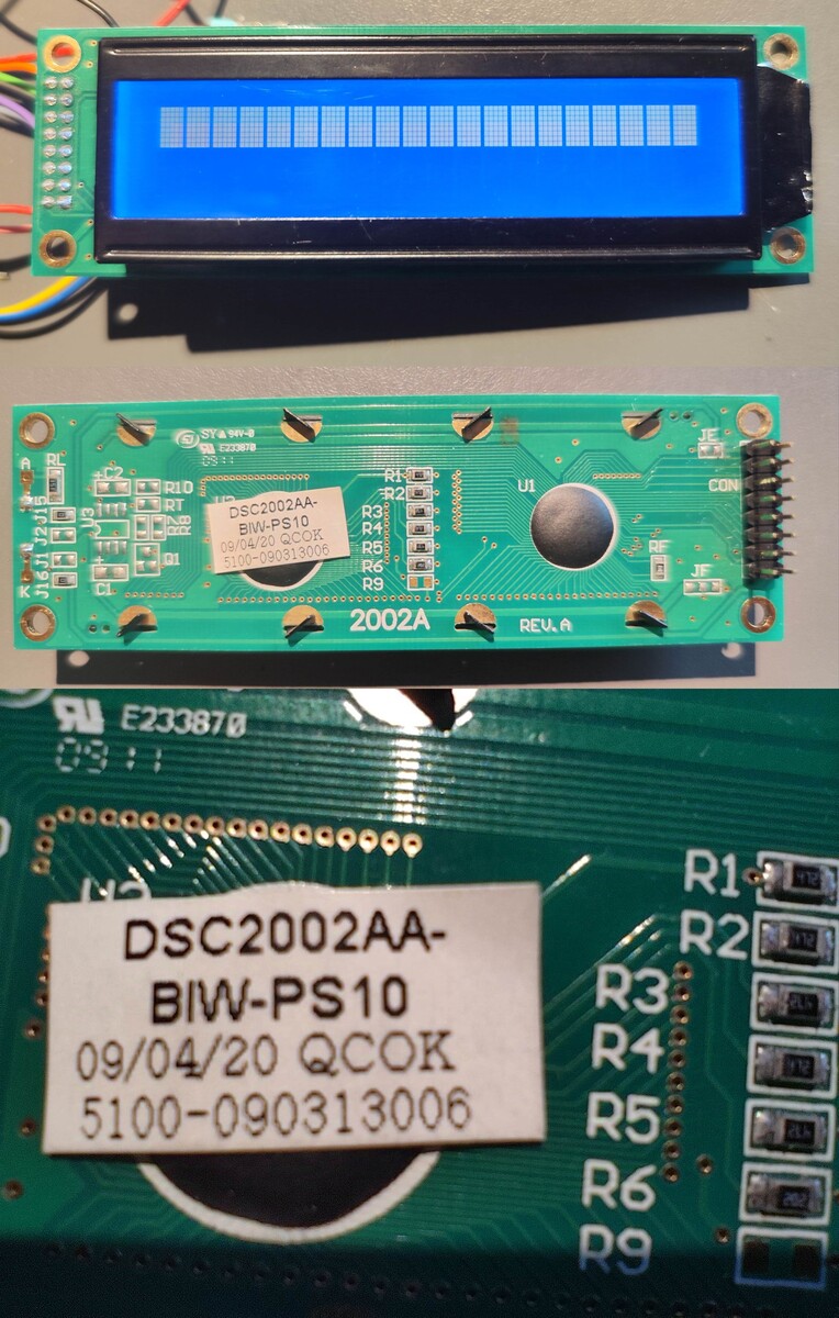

Hallo Zusammen.
Hat Jemand zufällig ein Datenblatt von oben genanntem Display oder weiß wo ich es finden könnte?
Die Suche mit der bekannten Suchmaschine hat mich nicht wirklich weitergebracht.
Das Display hat 2x20 Zeichen, 16 poliger Anschluss.
Eine 4-bit Ansteuerung wie für den HD44780 (& kompatible) funktioniert leider nicht.
Alle anderen angesteuerten Displays laufen ohne Probleme.
Danke und Gruß, Thorsten

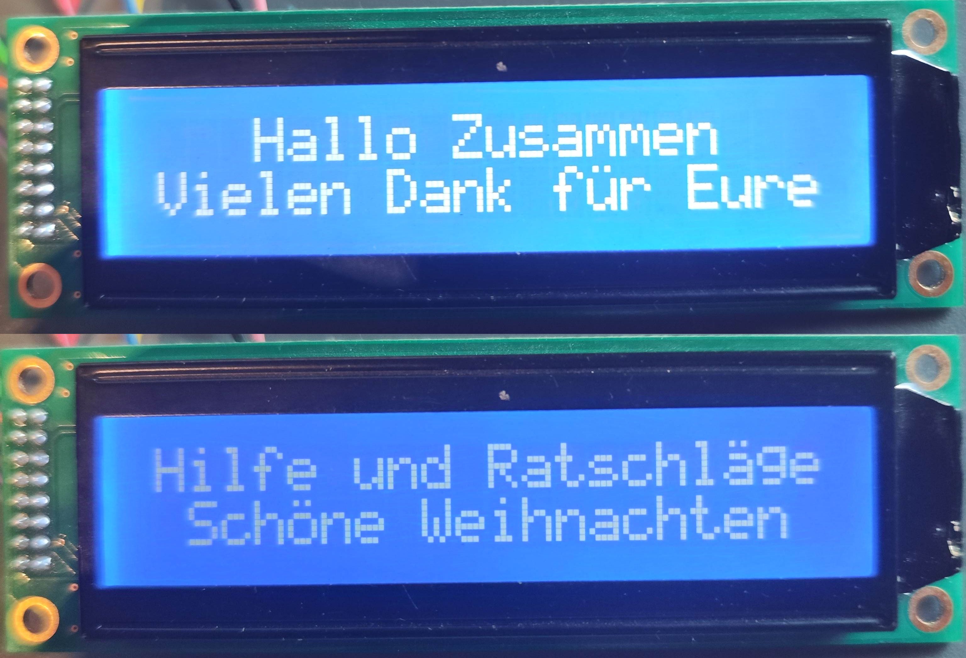

Hallo Zusammen.
Danke für Eure Tipps und Hinweise.
Angeschlossen war das Display richtig, habe es auch mal mit den oben genannten Datenblättern verglichen.
Letzten Endes habe ich folgendes gemacht:
3x den 8 Bit Modus initialisiert und denn erst den 4 Bit Modus. (bei meinen sonstigen Display's hat es gereicht den 8 Bit Modus einmal zu initialisieren)
Weiterhin habe ich die Wartezeiten zwischen den Kommandos etwas erhöht. Kann sein, das die alten für dieses Display grenzwertig waren.
Euch allen schöne Weihnachten.
