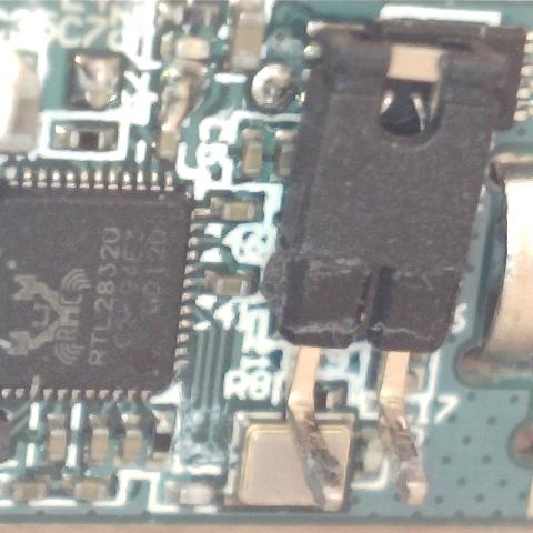

Ich hatte es so verstanden, daß der Tunerchip durch absichtliche
Fehlprogrammierung auf "nur-durchschicken" gesetzt wird. Auf irgendeiner
Seite hatte ich allerdings den Hinweis gefunden, daß solche "Fehler" in
neueren Chip-Versionen nit mehr funktionieren. hmpf.
Nun dachte ich, einfach 2 Jumper einzubauen, um die ursprüngliche
Funktion zu behalten und alternativ direkt einkoppeln zu können. Aber
irgendwie sind Jumper verdammt groß in Vergleich zum Stick. Paßt wohl
nit rein :/
