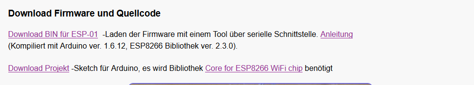

Nun habe ich also Erwartet, das ich so ein Sketch auch hier, bei diesem
Projekt auffinde. Aber nein. Die Software ist in irgendeinem Download
BIN für ESP-01 und im mir retzelhafter Anleitung (Kompiliert mit Arduino
ver. 1.6.12, ESP8266 Bibliothek ver. 2.3.0). Dazu noch ein Sketch:
Download Projekt -Sketch für Arduino und noch eine Bibliothek Core for
ESP8266 WiFi chip. Wie soll ich mich da auskennen? Ich habe das Download
Projekt -Sketch für Arduino heruntergeladen und entpackt und ich habe
mir den Sketch recht genau angesehen und ich denke, er sollte
funktionieren. Er tut es aber nicht.

Die von Dir verlinkte Webseite stellt die Software, die der Wassermelder
benutzt, in zwei verschiedenen Formaten bereit:
- einmal als Quellcode beziehungsweise "Arduino-Sketch", den Du wie das
Blink-Beispiel erst noch in der Arduino-IDE kompilieren musst
- und einmal als fertig kompiliertes Firmware-File/-Binary, das Du
einfach aufspielen kannst. In diesem Fall benötigst Du die Arduino-IDE
gar nicht, dafür aber irgend eine andere Software, mit der man fertige
Firmware-Binaries  auf einen ESP8266 übertragen kann. Beispiele für
solche Software wären das offizielle "esptool.py"
(https://github.com/espressif/esptool) oder der "NodeMCU-Flasher"
(https://github.com/nodemcu/nodemcu-flasher)
Letzteres sollte grundsätzlich die einfachere Methode sein: Lade Die die
BIN-Datei von der Wassermelder-Seite herunter, und suche Dir eine
beliebige, für Dich verständliche Anleitung, wie man beliebige
Firmware-Binaries auf den ESP8266 überträgt.

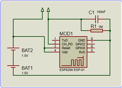

Gast #5189587
Die Sache hat einen Haken:
Da CH_PD Pin schon beim Einlegen der Batterien auf Low ist, wird das
Modul weder starten noch in den Power-Down Modus gehen. Es nimmt dann ca
25mA auf!
Du musst dafür sorgen, dass der CH_PD Pin erst auf Low geht, nachdem die
Firmware gestartet ist. Dazu würde C1 auf die andere Seite verlagern
(nach VCC) und auf 10µF vergrößern. Das sollte reichen.

Gast #5581621
Falls du das Arduino ESP8266 Plugin in Version 2.4.x verwendest:
Versuche mal Version 2.3.0.
Eventuell besteht ein Missverständnis: Im Ruhezustand ist das Ding
abgeschaltet. Nur wenn der Sensor-Kontakt geschlossen wird, startet die
Software und das Modul verbindet sich mit dem Netzwerk.
Ich bin der Meinung, dass der Schaltplan aus dem ersten Beitrag einen
Fehler enthält. Und zwar ist dort die Enable (CH_PD) Leitung schon von
Anfang an auf Low Pegel. Bei den Modulen, wo ich das ausprobiert habe,
beträgt die Stromaufnahme dann etwa 25mA. Man muss den Pin zuerst auf
High setzen, damit die Firmware startet. Erst danach kann man sie auf
Low ziehen um den Mikrocontroller in den Power-Down Modus zu versetzen.
Wenn man das weiss, kann man sich darauf einstellen: Nach dem Einlegen
der Batterien den Sensor einmal testen. Dadurch startet die Firmware und
kann anschließend korrekt in den Power-Down Modus gehen.
Dann ist da ein weiterer Haken bezüglich der Stromversorgung. Zwei AA
Batterien sind sehr knapp bemessen, denn der Chip benötigt mindestens
2,5 Volt. So kannst du die Batterien nur zu etwa 30% ausnutzen. Besser
wäre ein LiFePo4 Akku oder drei Alkaline Batterien und ein HT7833
Spannungsregler.
