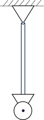

So habe das Ganze mal aufgezeichnet (Bild).
Zuerst habe ich ein Testgewicht von 60 Gramm auf die Waage gelegt. Dann
den Motor angemacht mit Drehrichtung (+) wie im Bild eingezeichnet. Wenn
ich dann die Drehrichtung ändere gibt es einen Peak in die richtige
Richtung. Von dem her ist alles in Ordnung. Aber wieso wird der Motor
per se leichter wenn er läuft (egal in welche Richtung)? Und wie kann
ich denn jetzt die "Leerlauf" Momente messen?

Gast #5038958
Trottel? schrieb:
> Aber wieso wird der Motor per se leichter wenn er läuft
Du misst nicht das Gewicht des Motors, sondern das Drehmoment deiner
Motorhalterung incl. des Motors um den linken Auflagepunkt. Um das
Gewicht zu bekommen, musst du auch die senkrechte Kraft am linken Punkt
messen und beide zusammenrechnen. Das sollte dann konstant sein, wenn du
nicht mal auf die Schnelle den Planeten wechselst.
MfG Klaus

Gast #5039057
trottel? schrieb:
> Das möchte ich aber wissen
Du misst die Gewichtskraft des Motors, der Brücke und zusätzlich die
überlagerten Kräfte, die entstehen, wenn der Motor sein Gegendrehmoment
an die Motorhalterung abstützt.
Durch das Drehmoment wird eine Seite der Motorbefestigung stärker, die
andere weniger stark belastet. Da die beiden Seiten aber
unterschiedliche Hebelübersetzungen vom Lager der Platte links zur
Gewichtsmessung rechts haben gleichen sich die Kräfte nicht aus sondern
du misst einen Unterschied.

Gast #5039275
ths schrieb:
> Das ist dann zweifellos richtig, wenn die Welle nicht radial fixiert
> ist.
Das kann sie nicht sein, sonst würde der Aufbau im 1. Post nicht
funktionieren. Und er hat ja funktioniert siehe Messungen im Post
darunter.
Also haben das alle ausser dir auch angenommen.
Aber der TO hätte das auch klar sagen können, statt uns hier rätseln zu
lassen.

Gast #5039307
Trottel? schrieb:
> Huh schrieb:
>> ...um die Motorachse drehbar!
> Ja was den sonst...?
Eben.
Bei dir sehe ich eine drehbare Lagerung, die genauso weit von der
Motorachse entfernt ist wie die Waage. Nur entgegengesetzte Richtung.
Eine um die Motorachse drehbare Lagerung sehe ich nicht. Deswegen mein
Einwurf.
Aber vielleicht habe ich deine Skizze nur falsch verstanden. Wenn dem so
ist, kläre mich bitte auf...
Gast #5039343
Ja und die ist parallel zu der Motorachse...
> Einwurf.
Sollte ja auch so gehen, ausser das das Eigengewicht mit drin ist aber
um das zu elliminieren könnte ich auch die Brücke so weit anstellen, bis
das gesamte Eigengewicht auf dem Lager links liegt...
Man schaut von vorne auf den Motor, der steht fest auf der "Brücke" und
die Brücke ist links drehbar gelagert. Wenn die Motorwelle die Z-Achse
ist, dann hat die Lagerung Links einen Freiheitsgrad und zwar die
Rotation ebenfalls um die Z-Achse. Das Lager rechts, ist ein Auflager
mit der Waage drunter.
Gruss

Gast #5039365
Trottel? schrieb:
> Dies geht gar nicht klar in meinem Kopf, desshalb frage ich
> hier mal nach...
Das resultierende Masseträgheitsmoment des Rotors in dem Motor sorgt
dafür, dass die Kraft "F" bei einer Linksdrehung des Motors kleiner
wird. Noch genauer: Solange der Motor beschleunigt, wird die Kraft "F"
kleiner. Wenn er nicht mehr beschleunigt, bzw. wenn die Enddrehzahl
erreicht ist, wird die Kraft "F" wieder größer.
Alte Maschinenbauerweißheit...
MfG. Zeinerling

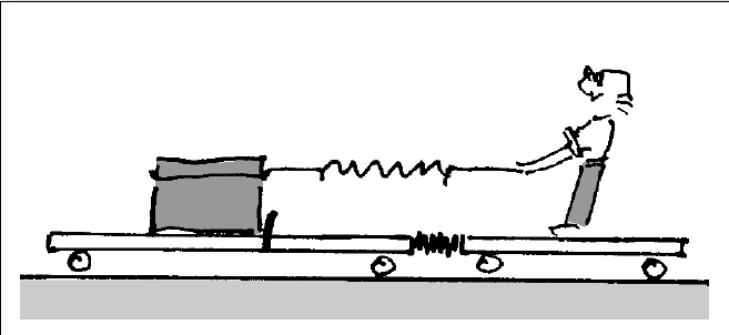

Persönliche Seite #5039718
Ich habe mir mal ein Bild aus dem KPK [1] entliehen. Dieses verdeutlich
den Sachverhalt ganz gut. Dazu ersetzen wir das Drehmoment durch die
Kraft und den Drehwinkel durch den Weg.
Obwohl eine Kraft erzeugt (statische Kraft) wird, bleiben beide
Plattformen in Ruhe, nur bei Kraftänderungen gibt es eine Bewegung.
[1] http://www.physikdidaktik.uni-karlsruhe.de/Material_KPK.html

Klaus schrieb:
> Kurz gesagt, du bringst eine Bremse an, die sich am Motor bzw am Balken
> abstützt. Das ist ja das, was der TO messen will:
Genau das habe ich in einem noch einfacheren Beispiel nun skizziert. Am
Ende eines Pendels befindet sich ein Motor. Ich bringe die Bremse wie du
es beschreibst so an, dass sie sich am Motor bzw. am Balken abstützt.
Das realisiere ich so, dass ich die Motorwelle einfach blockiere. Es
dreht sich also nichts. Trotzdem erzeugt der Motor ein Moment – das
Blockiermoment. Wieviel Grad schlägt das Pendel aus? Vielleicht gleich
mit Zahlen. Pendellänge 1m, Blockiermoment 1Nm, Masse Motor 1kg, Stab
masselos.
Wenn du bitte so freundlich wärst mir den Lösungsansatz zu skizzieren.
