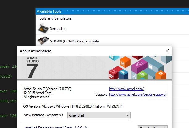

Hallo
habe gerade das neue Studio 7.0.790 installiert.
Als erstes es läuft nur richtig, wenn man es an Admin startet !
Des weiteren ist mir schon bei der Installation aufgefallen das er zb.
stk 600 Treiber installiert, vom stk 500 keine spur.
Und das ist dann auch im Programm so, er kennt den Simulator, das
JTAGICE3, aber leider das STK500 nicht mehr.
Zurück zur alten Version 7.0.594 geht auch nicht mehr, die Licenze soll
abgelaufen sein.
Hat da jemand eine Lösung, oder eine Emailadresse von Atmel an die man
solche Fragen stellen kann.
In dern Wust von Infoseiten finde ich keine Email um eine technische
Supportanfrage zu machen.
Danke und Grüße Oliver

Gast #4501765
Oliver K. schrieb:
> Scheint nicht so zu sein !!!
> habe jetzt die Version Studio -7.0.634-full runtergeladen-> Installiert.
> Und siehe da es ist wieder als Benutzer startbar und das STK500 wird
> auch wieder erkannt super.
> Soweit zu den Release notes also wer noch mit dem STK500 arbeitet, im
> Moment noch nicht auf 7.0.79 updaten.
> Gruß Oliver
Doch ist so!!
Also ich wiederhole mich ja gerne nochmal....:
Bei mir funktioniert das tadellos, weder muss ich Atmel Studio 7.0.790
als Admin starten, noch funktioniert das STK500 nicht. Bei mir tut es
tadellos seinen Dienst mit STK500.
Ich hab auch schon vor ca. 2 Wochen das Update gemacht. Und ich laufe
unter Windows 10 64bit.
An deiner Stelle würde ich viel eher das Problem mal an deinem System an
sich suchen. Desweiteren findet man auch keinerlei weitere Hinweise auf
dein beschriebenes Problem bei Google im Zuge mit der Version 7.0.790.
Wäre schon kurios das du der einzigste mit diesem Problem bist, und
deswegen Atmel Studio nun kein STK500 mehr unterstützt - so nen Quark.
OP #4501790
Ja
da hast du vermutlich recht !
Da muss was im System Win7 sein, habe Studio 7 als Benutzer installiert,
dann werden Admin Rechte gefordert und gut ist.
Doch dann dieser Effekt, ganz komisch wie geschrieben als User gestartet
findet er das STK500 als Admin gestartet leider nicht mehr.
Wenn das nur bei mir so ist dann muß ich mal das System überprüfen.
Danke und Gruß Oliver
OP #4502953
So
jetzt gehts
Nach der vierten Installation läuft Studio 7.0.79 unter Win7 64bit Pro.
Der Trick, leider lässt sich das Studio (bei mir) nur vom Admin Konto
aus richtig installieren und dann läuft es auch korrekt in Benutzer
Konten ohne Adminrechte.
Also da scheint Atmel bei der Installationsroutine aus eingeschränkten
Benutzerkonten, wohl mit den rechten nicht richtig um zu gehen, obwohl
ich ja Adminrechte bei der Installation vergebe.
Das nur noch mal zur Info  Gruß Oliver
