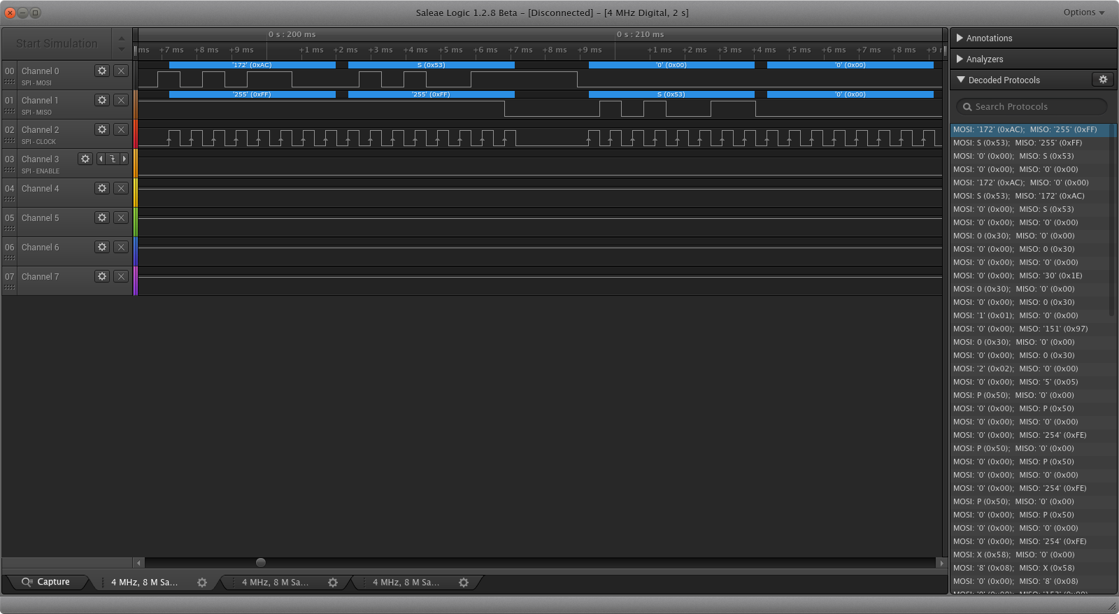

Dann habe ich das gleiche mit einem meiner anderen avr's (mega1284p,
aber kein Arduino) versucht und da klappte es sofort. Device signature
und fuses wurden prima ausgelesen.

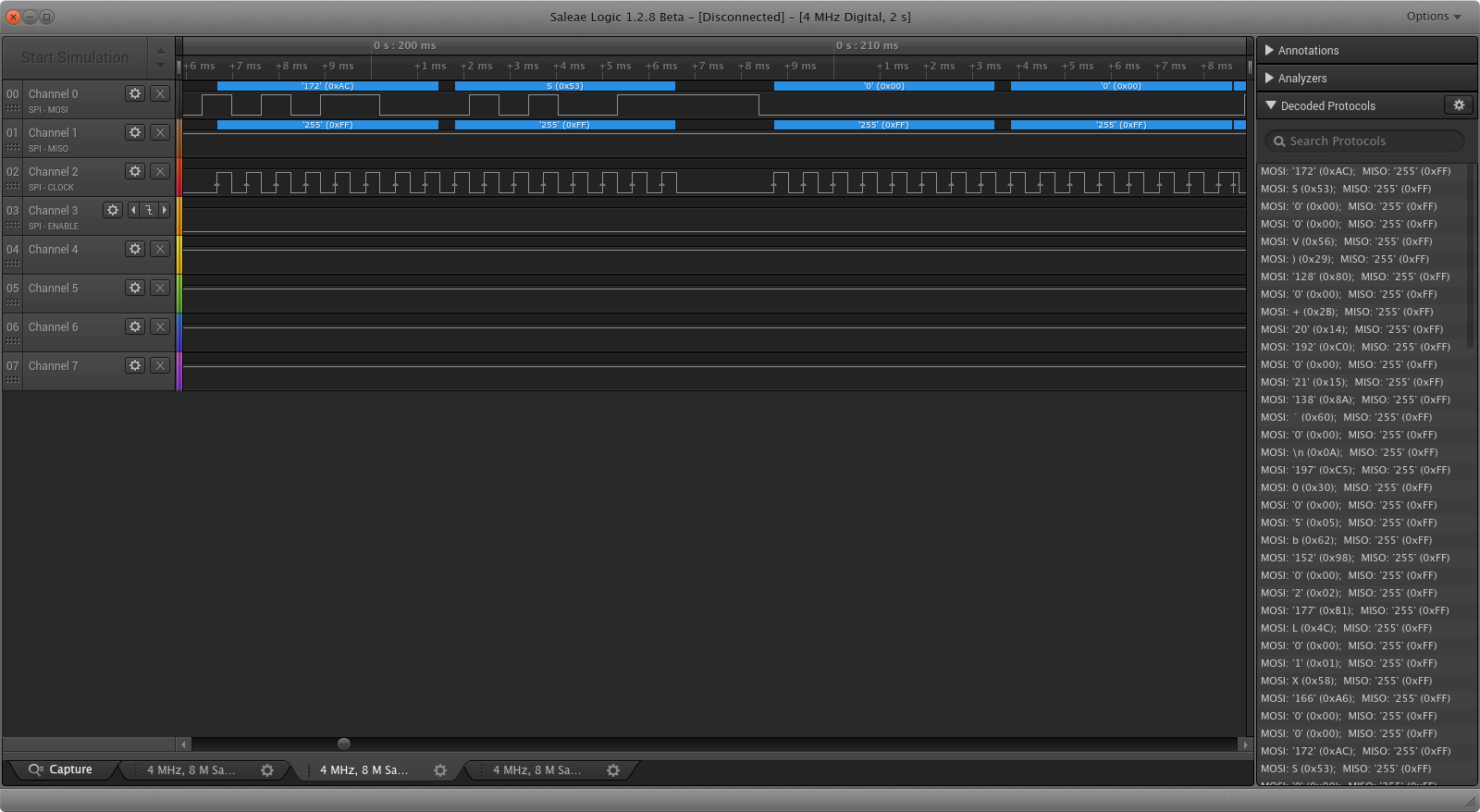

Mein logic-analyzer sagt das der ProMini auf der MISO Leitung keinen
Pieps von sich gibt. Als vergleich habe ich den Anfang der SPI
Kommunikation mit dem ProMini und dem mega1284 angehaengt. Man sieht
ganz gut, dass der 'gute' avr nach den ersten zwei Bytes eine Antwort
liefert und am rechten Bildrand eine aufgeregte Unterhaltung statt
findet. Im ProMini-Fall gibt es auf der MISO-Leitung nur '255' :-(

Das Problem hat sich erledigt.
Wie es meistens so ist, es ist vor dem Rechner gewesen...
Ich habe ein Pinout-Diagramm fuer den ProMini aus dem Netz herunter
geladen und mich mit den Anschluessen danach gerichtet.
Nach dem ich jetzt die Anschluesse noch mal mit dem Datenblatt
verglichen habe musste ich feststellen, dass MISO und MOSI auf dem
Pinout-Diagramm vertauscht waren.
Kaum macht man es Richtig, schon funtkoniert es ;-)
