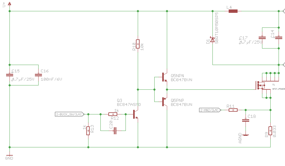

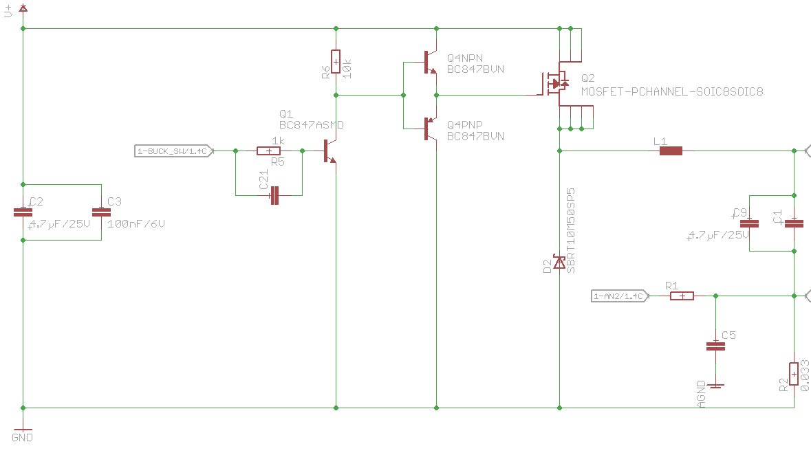

beschäftige mich momentan damit ein Schaltregler komplett diskret
aufzubauen. Es handelt sich dabei um einen Abwärtswandler, der später
mal 6-9V auf 3V wandeln soll und dabei bis zu 3A liefern. Nun habe ich
ein Testboard entworfen mit einem üblichen Buck-Regler (unten) und einem
Flyback-Buck-Regler (oben).

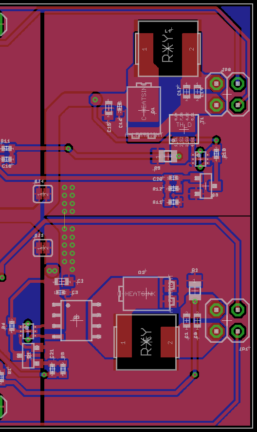

Meine Frage bzw. Bitte wäre nun, ob jemand über meine Layouts schauen
könnte und Verbesserungsvorschläge einbringen würde.
Vielen Dank.
Joachim
Edit: Zum Thema habe ich bereits einiges gelesen und die Stromschleifen
verfolgt.

R6 und R10 sind recht hochohmig. Bei den kleinen Versorgungsspannungen
ist ein integrierter Mosfet-Treiber wie z.B. ICL7667 oder TC1410/11 viel
besser. Die liefern ordentliche Ströme und Spannungspegel.
Wie hast du die Messung der Ausgangsspannung in den beiden Versionen
gemacht? Einmal liegt die Ua richtig hoch, einmal ist der Stromshunt mit
drin.

Achso, die Schaltung dient als Konstantstromquelle und wird über einem
MCu mit Drehpoti bedient.
Was die Werte der Bauteile betrifft, habe ich bisher noch keine
Berechnungen angestellt. Im moment geht es erstmal darum, dass das
Layout ordentlich ist und die Schaltung somit nicht als Störsender
fungiert, sondern als Schaltwandler.

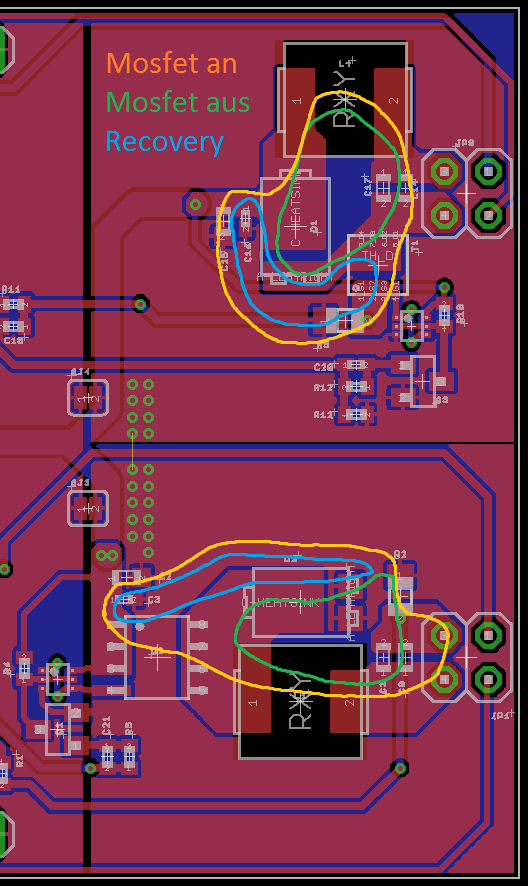

Zeichne die Haupt-Strompfade ein. Sie sollten möglichst kurz sein und
keine parasitären Induktivitäten enthalten, z.B. durch Leitungen, die
einmal im Kreis um die ganze Schaltung herum führen). Und die Masse soll
Sternförmig verbunden werden.
Gast #3988112
So wie ich das sehe sieht der untere ganz gut aus. Stromrichtungen
laufen nicht gegeneinander und die Pfade sind klein.
Der obere hingegen scheint entgegengesetzte Strompfade für Recovery und
Freilauf zu haben.
