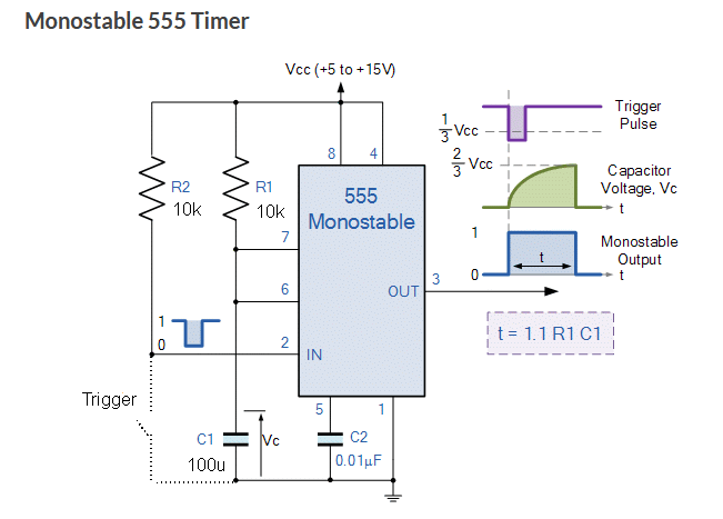

als Teil einer Schaltung benötige ich ein Monoflop. Wenn es nicht aktiv
ist, soll es aus Stromspargründen komplett von der Versorgungsspannung
getrennt sein.
Eine Schaltung habe ich hier im Internet gefunden:
https://www.electronics-tutorials.ws/waveforms/555_timer.html
Die modifizierte Schaltung, wie ich sie auf dem Steckbrett aufgebaut
habe, versuche ich hier hochzuladen.
Der Timer-Baustein ist ein ILC555, der ab 2V läuft, der p-channel
Schalttransistor ein SI2303 mit einer Schaltschwelle ab -1V. Am Ausgang
des IL555 ist eine LED mit Vorwiderstand.

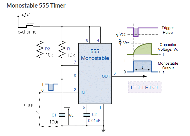

Das Ergebnis meiner Tests:
Wenn der p-channel Schalttransistor aktiviert ist (Basis = 0V), kann mit
einer Pinzette an Pin 2 des 555 das Monoflop ausgelöst werden. Die
Impulsdauer ist mit ca. 1s so lang wie erwartet.
Die Versorgungsspannung am Timer-Baustein wird dann mit 3V gemessen, der
Schalttransistor zeigt keinen Spannungsabfall.
So weit, so gut. Jetzt möchte ich das Monoflop aber nicht über den
Trigger-Eingang auslösen. Sondern es soll auslösen, wenn es über den
p-channel Schalttransistor eingeschaltet wird.
Die Frage lautet also, wie muss ich die Schaltung ändern, damit das
Monoflop bei Anlegen der Betriebsspannung auslöst?
Vielen Dank für eure Ideen!
Grüße Markus
Gast #7265712
In deinem Schaltplan sehe ich keinen Transistor. Würdest du bitte den
richtigen Schaltplan zeigen?
Zur Frage: Versuche mal einen Kondensator am Trigger-Eingang.
Gast #7265723
Sorry, hatte das Bild zwischengespeichert und nach dem Einzeichnen des
Transistors das Speichern vergessen. Habe das jetzt nochmal gemacht.
Der Transistor wird durch einen Impuls nur kurz eingeschaltet. Der Timer
soll sich dann über einen zweiten parallelen Transistor für die Dauer
des Timer-Impulses selbst halten.

Gast #7265727
Dann zeichne das mal so auf, wie du es meinst.
Denn so wie ich das keine, kommt dabei eine ganz andere Schaltung
heraus. Und über die willst du nicht diskutieren.
