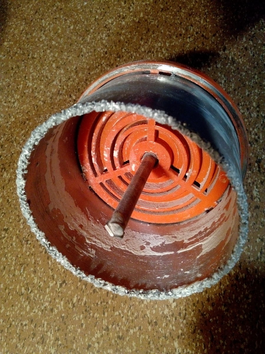

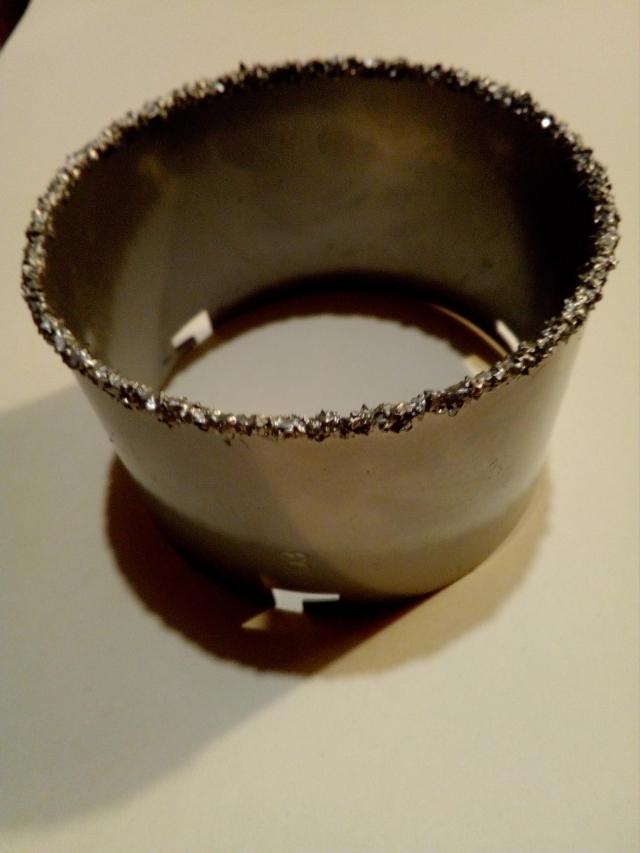

Hallo, ich wollte ein 100mm Loch in die Wand bohren, für einen Lüfter.
(103mm wäre ja auch noch OK) Auf dem Flohmarkt hab ich dieses,
anscheinend von Wolfcraft für 2€ gefunden. Der Durchmesser ist 100mm,
der Metallring. Die Karbidkörner nehmen wohl noch etwas mehr weg. Drauf
steht 103. Die Halterung habe ich nicht, was tun?
Das gezeigte Teil ist leider kein Lochbohrer.
Bohrmaschinengeführte Lochbohrer haben immer einen Zentrum-Bohrer sowie
einen zylindrischen "Bohr-Topf" dessen Rand mit HM od. Diamant bestückt
ist.
Der Bohrer muß aus dem Topf herausragen, und erst wenn der Bohrer in die
Wand gebohrt ist, kann der Topf anfangen zu schneiden.
Würdest Du versuchen, per Bohrmaschine ohne Zentrumbohrer ein Loch zu
schneiden, würde es Dir den Bohr-Topf sofort "verreissen".
Etwas anders sieht es bei lafettengeführten Bohrmaschinen aus:
Mit denen kann man Bohrtöpfe, die dann als Bohrkronen bezeichnet werden,
ohne Zentrumbohrer vorantreiben, weil die Lafette so stabil montiert
ist, daß es die Bohrkrone nicht verreissen kann.
Aber auch die Bohrkronen sind zylindrisch, während Dein Teil einen
konischen Topf hat.
Weshalb das auch deswegen kein Lochbohrer ist.

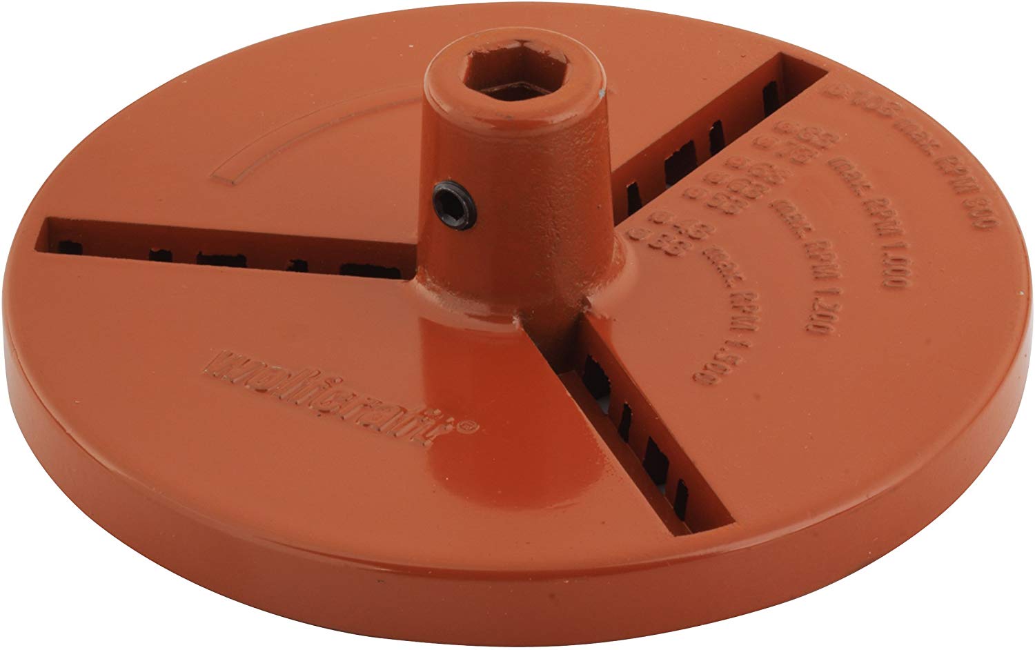

Ohne Aufnahme und Zentrierung wirst Du damit wohl nicht viel anfangen
können.
Das Bajonett am unteren Ende sieht so aus, als würde da noch was fehlen.
Schau mal, wie bereits gesagt, im Baumarkt nach. 100-er Rohre sind
eigentlich geläufig.
Sebastian S. schrieb:> Ohne Aufnahme und Zentrierung wirst Du damit wohl nicht viel anfangen> können.
Genau, die zwei Teile fehlen noch.
Gibts im Baumarkt einzeln zu kaufen.
LG Micha
Heizer auf der Elektrolok schrieb:> ich wollte ein 100mm Loch in die Wand bohren
Der benötigte Aufnahmeteller für diese Bohrkrone wird wohl etwas größer
als Dein Loch sein. Also wirst Du damit nie durch eine 12er Wand sondern
höchsten durch ein Stück Gipskarton kommen. Goto Baumarkt und hole
geeignete Bohrkrone.
L. H. schrieb:> Aber auch die Bohrkronen sind zylindrisch, während Dein Teil einen> konischen Topf hat.> Weshalb das auch deswegen kein Lochbohrer ist.
Mein Teil ist nicht konisch, ist zylindrisch, das sieht nur so aus auf
dem schlechten Handyfoto.

Sebastian S. schrieb:> Ohne Aufnahme und Zentrierung wirst Du damit wohl nicht viel anfangen> können.> Das Bajonett am unteren Ende sieht so aus, als würde da noch was fehlen.
Ja - kann mich bzgl. konischem Topf auch geirrt haben.
Die Bajonett-Aufnahme sieht eher so aus wie bei Holz-Lochbohrern.
Dafür wurden w.o. Aufnahmen mitsamt Zentrum-Bohrer verlinkt.
Heinz R. schrieb:> Ob es für Deine Wand geeignet ist kann ich nicht beurteilen, für Beton> sicher nicht
Der Belag dürfte aus HM-Splittern bestehen, die mit Nickel-Bindung mit
dem Topf verbunden sind.
Für gemauerte Wände taugt das, um Löcher bohren zu können.
Für Beton eher nicht.
Da braucht man eine Bohrkrone, die mit Diamant-Segmenten bestückt ist.

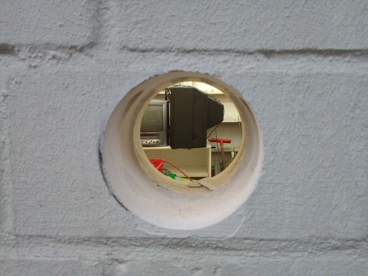

Äh, hätte ich sagen sollen, die Wand ist aus Kalksandstein, unverputzt.
Mein Gedanke, mit einem langen 8-10mm Bohrer ganz durchbohren. Dann von
innen und von aussen mit der Bohrkrone, soweit man kommt. Den Rest mit
dem Meißel. Wie dick mag die Wand sein, habe noch nicht gemessen, ist
alles voll verwinkelt. Das Ding, Bild im Anhang kostet 4,90€ und Porto
4,99€. Bestellen?

Heizer auf der Elektrolok schrieb:> für 2€ gefunden
Das ist ein Lochbohrer für Fliesen. Lege ihn ganz ruhig in die Ecke. Je
nach Mauerdicke brauchst Du ein für diese Kernbohrung geeignetes
Werkzeug. Wahrscheinlich ist ausleihen im Baumarkt die bessere Lösung.
Aber Vorsicht, dass Dich nicht die kräftige Bohrmaschine um den Bohrer
wickelt! Das ist kein Spaß.

oszi40 schrieb:> Das ist ein Lochbohrer für Fliesen. Lege ihn ganz ruhig in die Ecke.
Da habe ich wohl was falsches gekauft. 2€ sind zu verkraften.

Heizer auf der Elektrolok schrieb:> die Wand ist aus Kalksandstein
KS ist meist kein weicher Pfefferkuchen. Mach eine Probebohrung 6mm und
entscheide dann, ob Du richtiges Werkzeug im Baumarkt leihen möchtest
oder oder mit Hammer und Meißel den Tag verbringen möchtest.
Heizer auf der Elektrolok schrieb:> Äh, hätte ich sagen sollen, die Wand ist aus Kalksandstein, unverputzt.> Mein Gedanke, mit einem langen 8-10mm Bohrer ganz durchbohren. Dann von> innen und von aussen mit der Bohrkrone, soweit man kommt. Den Rest mit> dem Meißel. Wie dick mag die Wand sein, habe noch nicht gemessen, ist> alles voll verwinkelt. Das Ding, Bild im Anhang kostet 4,90€ und Porto> 4,99€. Bestellen?
KS-Wand kannst Du mit dem Werkzeug (ergänzt mit Aufnahmeteller + Bohrer)
an sich problemlos von beiden Seiten anbohren.
Besorg Dir erst den Bohrer, der zum Aufnahmeteller gehört und danach
einen langen mit gleichem D, mit dem Du die Wand durchbohren kannst,
damit die Fluchtung der beiden Vorbohrungen stimmt.
KS-Steine gibt es für Wandstärken ca. 11, 17 und 24cm.
Noch stärkere werden im Wohnhausbau eher selten vermauert.
Meistens haben die Steine auch mittige Hohlräume, damit man sie beim
Mauern gut anfassen kann.
Wenn Du mit der Anordnung der Bohrung nicht unbedingt festgelegt bist,
kann sich eine Probebohrung lohnen.
Oder Du gehst gleich her und positionierst die Bohrung mittig zwischen
den Stoß- und Setzfugen, wodurch Du dann sowieso die Hohlräume
"erwischst". ;)
Ansonsten lassen sich KS-Steine recht gut per Meißel bearbeiten.

Soo schlecht geht es mit Hammer u. Meißel auch nicht, wenn man versucht,
ganze Steine herauszunehmen.
Mit einem Hammerbohrer geht es einfacher, aber der Staub/Dreck!
michael_ schrieb:> Für ein DN100 braucht man ein Loch von 120mm
Wenn es um Lüftung geht, sind 100mm sowieso oft zu wenig, weil der
Ventilator dann mit höherer Drehzahl laufen muß und lauter ist.
michael_ schrieb:> Ich habe auch so ein Problem, es geht aber schon ein 60mm Rohr an der> Stelle durch.>> Für ein DN100 braucht man ein Loch von 120mm.> Ein normaler Hammerbohrer geht da auch nicht mehr.> Es muß schon was größeres mit zwei Griffen sein.> Und natürlich große Muskeln.
Wenn da schon ein Loch vorhanden ist, vereinfacht das doch die ganze
Angelegenheit:
Man erweitert einfach das Loch.
Ich verstehe nicht so recht, welche Probleme dabei meistens
gesehen/hochstilisiert werden. ;)
Bis man ein Leihwerkzeug geholt und wieder zurückgebracht hat, ist das
Loch längst erweitert.
Per 1kg-Fäustel und einem stinknormalen Spitzmeißel.

Kalksandstein ist harter Stein, fast wie Beton.
Ich würde zuerst ein Rohr besorgen, wo der Lüfter reinpasst, den
Durchmesser des Rohres an die Wand zeichnen, dann mit einem 12 mm
Durchbruchsbohrer ringsrum neben dem Strich löcher bohren, und raus
meißeln. Das Rohr wird dann in die Wand verputzt...

Wenn Du Dir das eingangs gezeigte Bild des TE anschaust und von
HM-bestückten Werkzeugen etwas verstehst:
Das ist kein Schrott, sondern ein nahezu "jungfräulicher"
Lochkreiszylinder, mit dem der TE locker-flockig in KS Löcher schneiden
kann, wenn er sich dazu noch die Aufnahme mitsamt Zentrumbohrer sowie
einen langen Bohrer für die Fluchtungs-Bohrung besorgt.
Hallo liebes Forum, hier ist mal wieder der TO. Habe jetzt das 103mm
Loch in der Wand. Fotos mache ich morgen (versprochen), ist mir jetzt zu
spät und zu dunkel. Das Werkzeug das zum Einsatz kam, ist die
Lochkreissäge vom Flohmarkt. Aufnahmeteller und Zentrierbohrer online
bestellt. Zuerst mit einem längeren Bohrer ein Führungsloch vorgebohrt.
Dann einmal von innen und von aussen mit der Lochkreissäge. Ein kleines
Loch am Rande zeigte, es hat fast gereicht. Ein paar leichte Schläge mit
dem 3kg Hammer und der Bohrkern war raus. Liebe Grüße

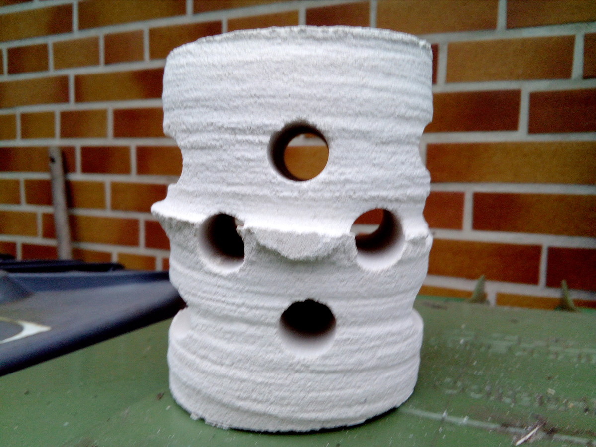

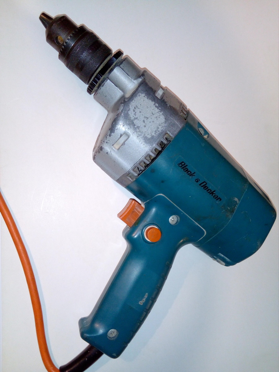

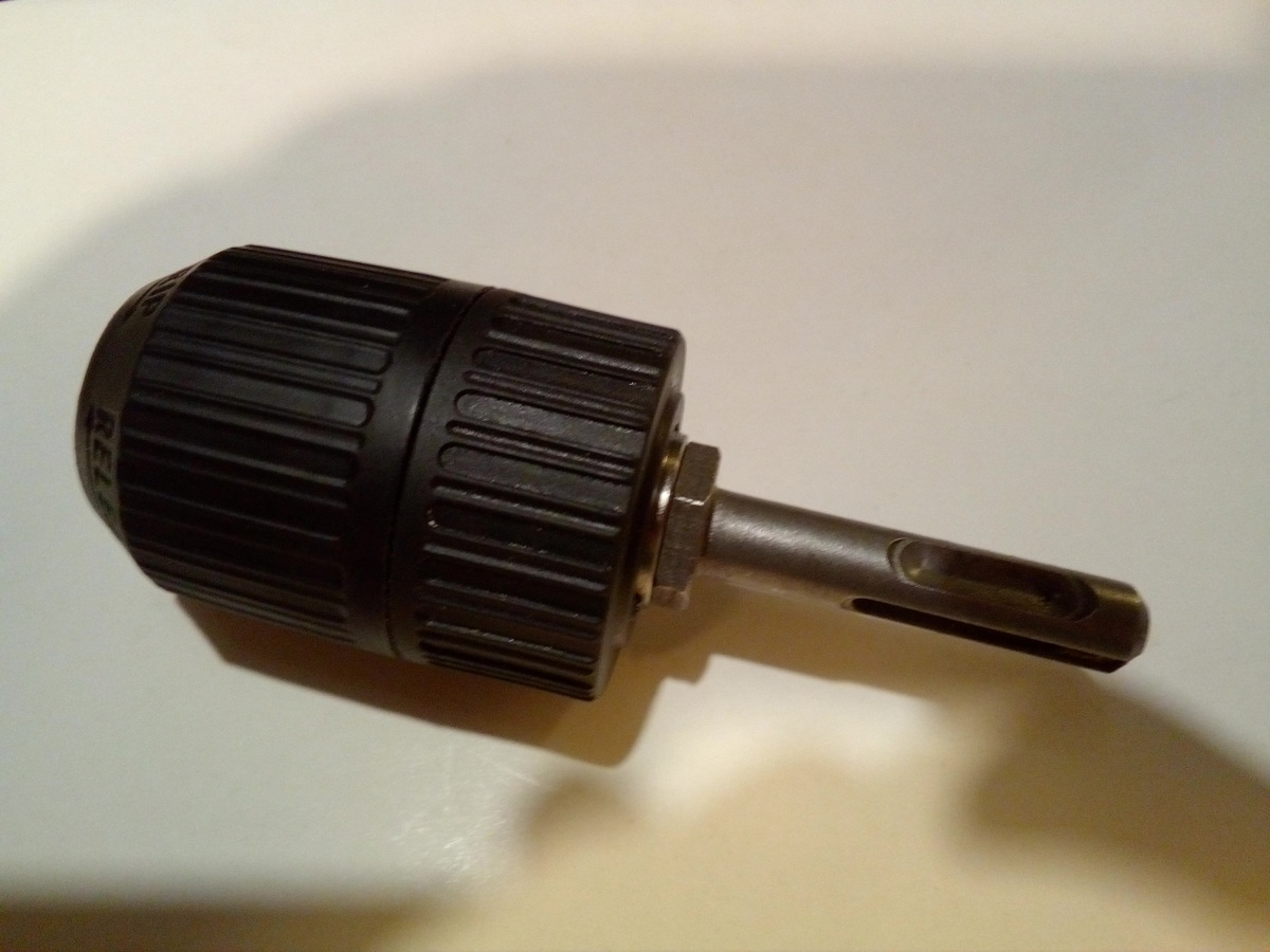

So, hier die versprochenen Bilder und Infos. Blöderweise hatte ich nicht
daran gedacht, das im Zubehör meines Bohrhammers ein Bohrfutter für
Rundschaftbohrer dabei lag. So konnte ich den Sechskantzentrierbohrer
nur in meine kleine Bohrmaschine mit Rundschaftbohrfutter einspannen.
Die kleine Bohrmaschine musste sich doch ganz schön anstrengen. Ich habe
ihr während der Arbeit ab und zu, wenn sie heiss gelaufen war, kleine
Ruhepausen gegönnt, während der ich die Bohrmaschine ohne Last mit
mittlerer Drehzahl laufen gelassen habe. Trotzdem hatte ich danach das
subjektive Gefühl, das die Bohrmaschine nicht mehr so drehfreudig ist.
Jetzt noch Bilder vom "Briefbeschwerer" und vom "Auskuckloch". Liebe
Grüße
Heizer auf der Elektrolok schrieb:> Trotzdem hatte ich danach das> subjektive Gefühl, das die Bohrmaschine nicht mehr so drehfreudig ist.
Die wird wieder kalt. Selbstheilend.
Glückwunsch, sieht gut aus!
