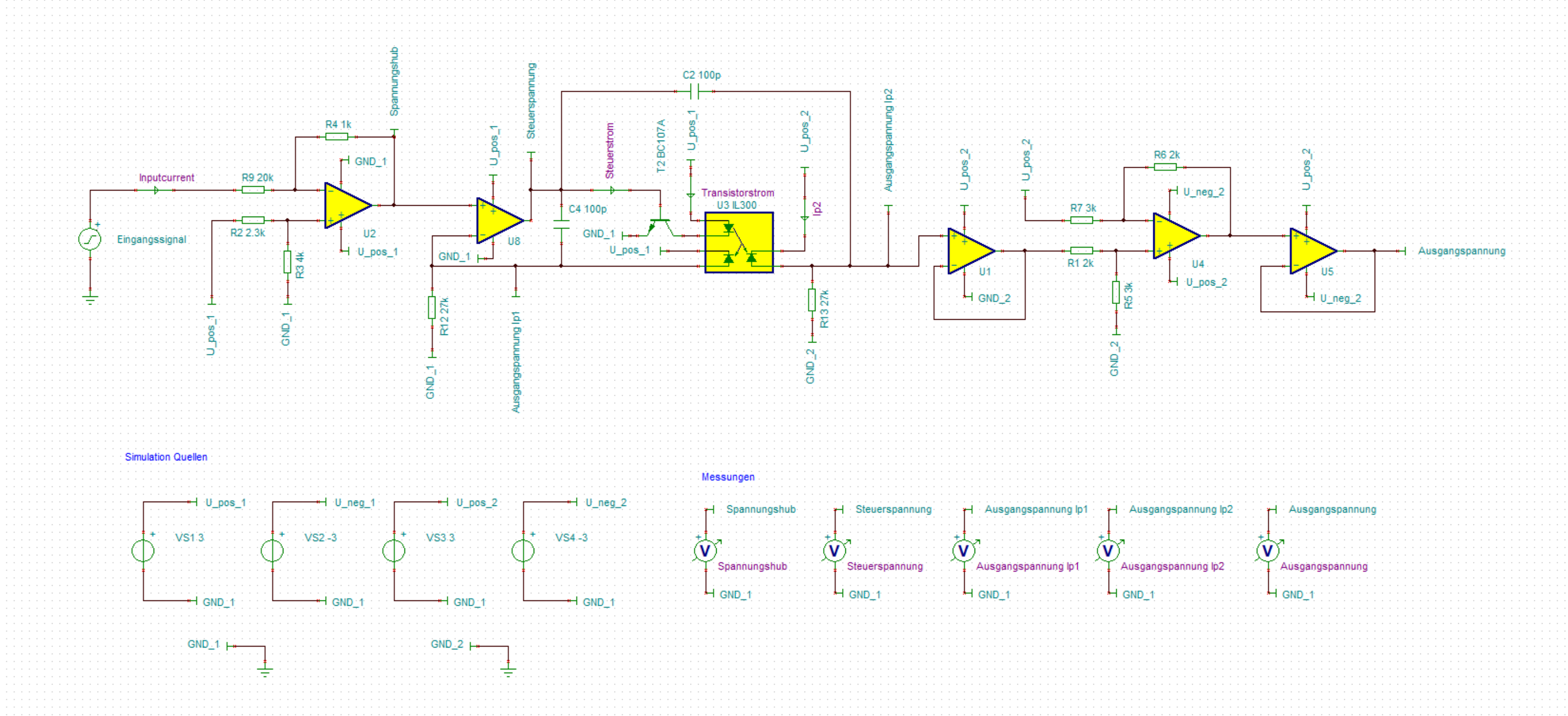

Hab den Auftrag in der Schule bekommen, einen Trennverstärker zu
entwerfen.
Die Bedingungen zur Schaltung sind folgende:
1.  Eingangspannung: +/- 20V
2.  Ausgangsspannung: +/-1V
3.  Frenquenz: 10Hz – 100kHz
Für die Versorgung des Verstärker können Batterien benutzt werden.
Die Schaltung habe ich soweit fertig. Ich kann die Eingangsspannung für
alle gegebenen Frequenzen am Ausgang abbilden und das ohne Verzerrungen.
Die Speisung des Verstärkers ist auch schon bereit.
Jedoch habe ich folgende zwei Fragen.
Die erste wäre, ob ich den Kondensator C2 überhaupt auf die andere Seite
des IL300 setzen kann/darf und ob es dann immer noch als «getrennt»
gilt.
Falls ich den Kondensator nicht so setzen kann, dann bekomme ich am
Ausgang für hohe Frequenzen einen verzerrten oder einen ziemlich stark
gedämpften Sinus.
Die zweite Frage gilt für beide Kondensatoren. Ich habe beide
Kondensatoren so in etwa bestimmt, indem ich es immer wieder simuliert
habe.
Gibt es einen anderen Weg den ihr mir vorschlagen könnt, als die
Schaltung immer wieder zu simulieren? (Literatur?)
Besten Danke für die Antworten
Gast #6211271
Leider Überbrückt c2 einfach die störungserzeugende trennung. Sobald
dann der spannungshub höherfrequente anteile hat, kommen die direkt und
stark in deine ausgangsspannung.
Stattdessen solltest du versuchen, das regelverhalten von U8 zu
verbessern. Die beiden Photodiodenzweige sollten möglichst identisch
gebaut und belastet sein. Momentan ist der Ausgangspfad hochohmig in den
nichtinvertierenden verstärker gegeben, wohingegen der primärfeedback
mit der kapazitiven gegenkopplung belastet wird.

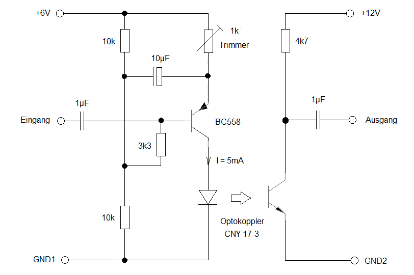

Gast #6211606
Eine Anzahl von 5 Operationsverstärkern halte ich auch für übertrieben
und überflüssig. Zwei sollten genügen.
Eine Eintransistorlösung auf der Senderseite könnte schon ausreichend
sein. Statt den ollen CNY17 könnte man hier auch den IL300 einsetzen, um
mit der Übertragungsfrequenz annähernd in den gewünschten Bereich zu
kommen.

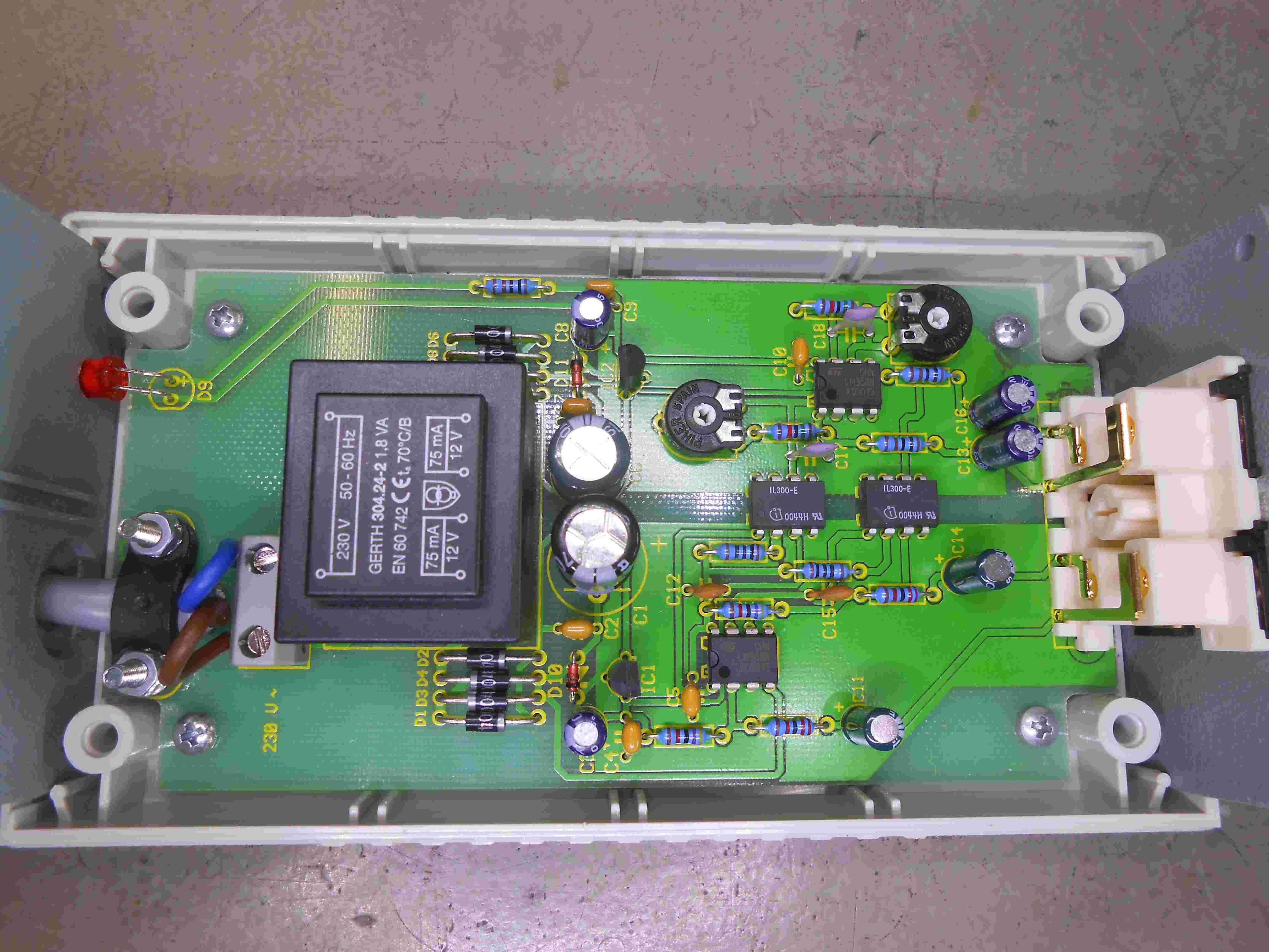

#6211645
Mit dem IL300 gab es mal einen Bausatz von ELV, ist aber längst
Gechichde.
https://de.elv.com/optischer-trennverstaerker-fuer-analoge-audiosignale-komplettbausatz-ohne-gehaeuse-036901
Beschrieben im ELV-Heft 3/1999

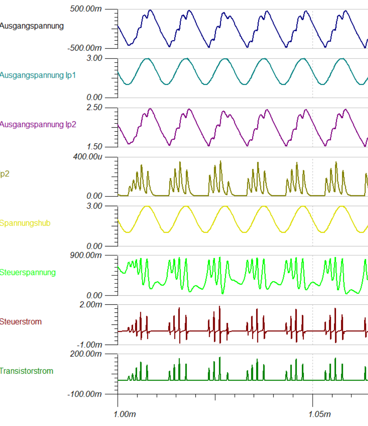

Gast #6212021
Naja. Die Schaltung ist nicht stabil, d.h. sie schwingt. Das sieht man
an den Kurven mit dem "Gezappel", z.B. an den 3 unteren Kurven im 3.
Bild. Diese Verläufe sollten annähernd sinusförmig wie das
Eingangssignal sein. Man sieht statt dessen in der Amplitude zunehmende
hochfrequente Signale.
Der Grund für die Schwingungen ist wahrscheinlich der Transistor in
Emitterschaltung ohne Stromgegenkopplung, der die Schleifenverstärkung
des OPV zu stark erhöht. In den Applikationen zum IL300 werden die
zusätzlichen Transistoren als Emitterfolger mit zusätzlichem
Emitterwiderstand betrieben. Daher ist die zusätzliche
Schleifenverstärkung deutlich kleiner.
Leider weigert sich mein TINA deine TSC-Datei zu öffnen, sonst hätte ich
mir die Sache mal genauer angesehen. Vielleicht kannst du die Datei mal
in einer älteren Version abspeichern (nicht höher als TINA 10; im
Speicherdialog-Fenster kann man das auswählen) und wieder hochladen.
Gast #6212815
Danke!
Hab die Schaltung nochmals angepasst und den Transisotr sowie C2
rausgenommen. Den Transistor hab ich durch eine Widerstand ersetzt. Die
Schaltung funktioniert nun.
Jedoch habe ich das Problem, dass meine Eingangsimpedanz gleich oder
höher sein muss als 1Mohm.
Ich hab den Eingang nochmals angepass mit einem Spannungsteiler. Jedoch
ist es keine schöne Lösung.
Gibt es da einen anderen Ansatz, wie ich die 1Mohm am Eingang erreichen
kann.
Ich darf nur den Opa350 benutzen. Dieser erträgt leider nur 7 Volt am
Eingang. Damit fällt ein Impedanzwandler mit einem Operationsverstärker
weg.

#6212873
Den IL300 hat ursprünglich Siemens hergestellt:
https://pdf1.alldatasheet.net/datasheet-pdf/view/45310/SIEMENS/IL300.html
Später dasselbe unter Infineon:
https://www.digchip.com/datasheets/parts/datasheet/216/IL300-pdf.php
da sind ein paar Applikationsschaltungen im Datenblatt und einige
Formeln zur Berechnung. Das fehlt alles im Vishay-Datenblatt.
Es gibt aber eine Vishay Application note 50 dazu.
https://www.vishay.com/docs/83708/appnote50.pdf
Oben ein Foto des ELV-Trennverstärkers von innen.
https://files.elv.com/service/manuals/OTV/OTV_KM_G_020521.pdf
der Artikel dazu
