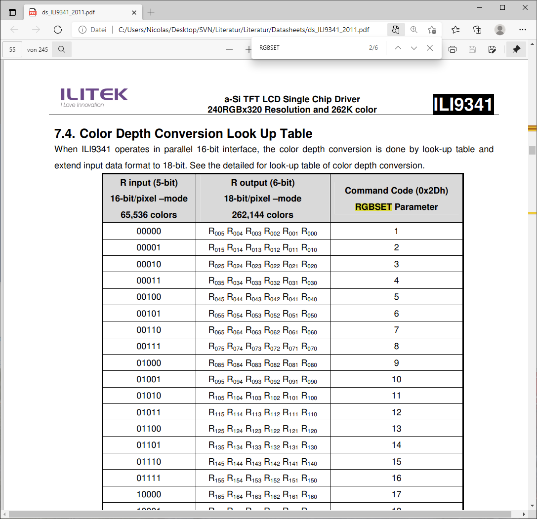

foobar schrieb: > Eine Wandlung nach > RGB888 beim Lesen macht wohl dein Treiber - der Chip liefert die nicht. Ich habe nie behauptet, dass das RGB888 ist. Ich lese nur 24 Bit zurück und es ist linksbündig. Aber vielleicht ist das sogar des Rätsels Lösung, dass die letzten 2 Bit einfach in der Luft hängen und hier der Bus frei herumklingelt. Muß ich gleich mal gucken. foobar schrieb: > Für die RGB565 nach > RGB666 Wandlung gibts ne Lookup-Table (RGBSET-Cmd). Ich habe die Tabelle auch gefunden - aber ich verstehe sie nicht. Sind das irgendwelche Polynome?

> Ich lese nur 24 Bit zurück und es ist linksbündig. Bei den seriellen Modi sind da die unteren 2 Bits jeder Farbkomponente "don't care". > Ich habe die Tabelle auch gefunden - aber ich verstehe sie nicht. Ist einfach eine Tabelle für jede Grundfarbe 5/6 Bit -> 6 Bit. red[0..31] --> 0..63 green[0..63] --> 0..63 blue[0..31] --> 0..63 > Nur ist der komplette Hintergrund einer Palette aus 31 Farben Wenn du deine eigene Palette und die des Chips abstimmst, könntest du (mit ein paar Einschränkungen bei der Farbauswahl) die evtl so aufbauen, dass z.B. die unteren 5 Bit des ausgelesenen Blaus gerade dein Paletten-Index ist.

Walter T. schrieb: > Was es mit der RGBset-Tabelle auf sich hat, interessiert mich aber immer > noch. Du treibst das Display mit 16-bit RGB 5-6-5, darstellen kann es aber nur 18-bit RGB 6-6-6. Die Lookup-Tabelle bestimmt, wie die 16-Bit "Input"-Farben auf die 18-Bit "Display"-Farben umgesetzt werden. Da scheint mir nichts Geheimnisvolles dran.
Markus F. schrieb: > Da scheint mir nichts Geheimnisvolles dran. Wie werden sie denn umgesetzt? Ich sehe nur Indizes.
Walter T. schrieb: > Markus F. schrieb: >> Da scheint mir nichts Geheimnisvolles dran. > > Wie werden sie denn umgesetzt? Ich sehe nur Indizes. Die Lookup-Tabelle beschreibst Du mit dem "Color Set 2Dh"-Kommando. Danach wird jeder eingehende 5-6-5 R, G, B-Wert durch den Wert in der Tabelle ersetzt, bevor er ins Display-Memory geschrieben wird.
Ich sehe in der Tabelle keinen Wert. Ich sehe nur Indizes. R005, R004, R003, R002, R001. Was sind das für Werte? Und was haben die mit 00000 zu tun?
00000 sind die fünf R-Bits des 5-6-5 RGB-Wertes, den Du reinsteckst. Ans Display gehen dann die 6 Bits (R005 bis R000), die Du in die Tabelle als Ersetzungswert geschrieben hast. Kommst Du (z.B.) mit einem R-Wert von 21 (Binär 10101) ums Eck, wird stattdessen der 6-Bit Ersatzwert des Tabelleneintrags 22 (R215...R210) ins Display geschrieben.
