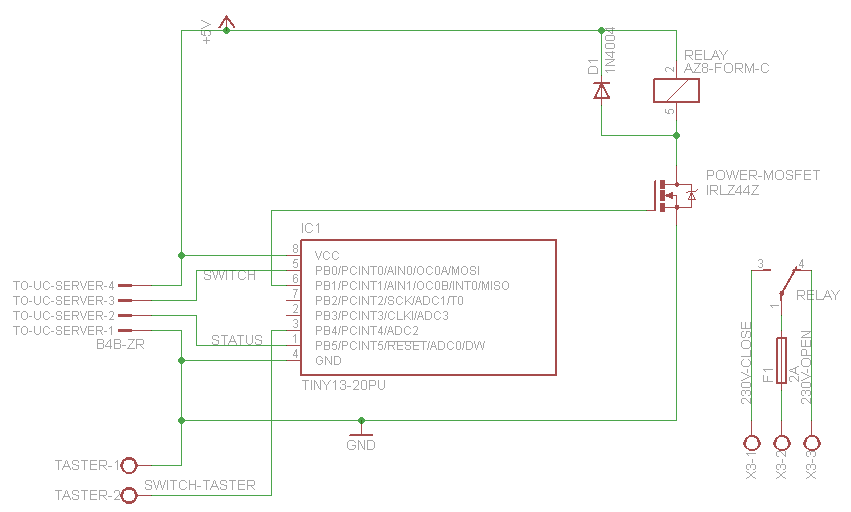

Hallöchen, ich bitte um eine kurze Kontrolle der Schaltung. Infos: .) Für den Taster werden die internen Pullups genommen. .) Der Power Mosfet ist ein IRLZ34 (gibts bei eagle nicht) .) Am Stecker ist ein ATMega32 mit 2 Pins Angeschlossen .) Die +5V sind bereits Spannungsgeregelt und liefern konstant die Spannung mfg, Martin
#2350386
Kondensatoren zwischen Vcc und Masse?
Floh schrieb: > Kondensatoren zwischen Vcc und Masse Genau. Nimmnen 100nf Und Wo bitte ist derpulldown am fet ? Der ist wichtig, da wie ich meine das doch ein nfet is, oder? Tm
Tim Music schrieb: > [...] > Und Wo bitte ist derpulldown am fet ? Der ist wichtig, da wie ich meine > das doch ein nfet is, oder? Ueber die Wichtigkeit (im laufenden Betrieb) koennte man mal wieder vortrefflich streiten... Schaden kann er aber nicht. ;) Volker

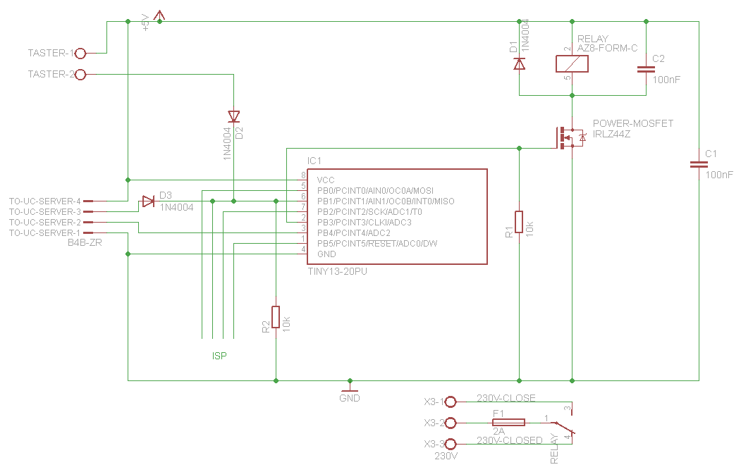

Ich habe die Verbesserungsvorschläge befolgt. Zusätzlich habe ich den Taster und die Steuerleitung vom uC-Server auf INT0 vom Tiny gelegt. 2 Dioden und der Pulldown dürften dazu reichen? Der Sinn, dass beide Schalter am INT0 hängen ist der, dass ich mit dem Tiny schalten kann und ihn anschließend schlafen legen kann, sodass er fast keinen Strom mehr frisst! mfg
#2351414
Resetbeschaltung? Oder gibts später resetdisable? Der 100nF gehört ganz dicht an den uC, ich würde auch noch einen größeren Kondensator direkt bei dem Relais empfehlen (ca 100uF).
Jetzt (mit Pulldown) muss der Taster aber +5V schalten! Hinweis zu Eagle: Du kannst den Namen des IRLZ44Z über "Name" ändern :-)) Gruß Dietrich
Du hast dir für deine Beschaltung genau die blödesten Pins ausgesucht, die du finden konntest :-) Reset zu beschalten, wenn du noch andere Pins frei hast, ist extrem unklug. Du kannst den Pin nur benutzen, wenn du den Reset-Pin umdefinierst. Wonach du den Tiny aber nicht mehr ISP programmieren kannst. Zum Thema ISP programmieren. Dazu brauchst du die Pins SCK MISO MOSI RESET d.h. da kommt dein Programmer drann. Und wenn der 'programmed' dann wechseln die Leitungen laufend ihre Pegel. Wenn da Taster drann sind, dann ist das nicht weiter schlimm. Drück ihn einfach nicht und nix passiert. Der 10k Pulldown ist da vielleicht nicht so glücklich gewählt, dürfte aber dem Brennen so (noch) nicht im Wege stehen. Auch LED an diesen Pins sind noch nicht heikel - flackern sie halt ein wenig. Wenn allerdings an einer der Leitungen in Relais hängt, dann wird das wunderbar im Takt (oder auch nicht, je nachdem wie träge das Relais ist) mitklickern.

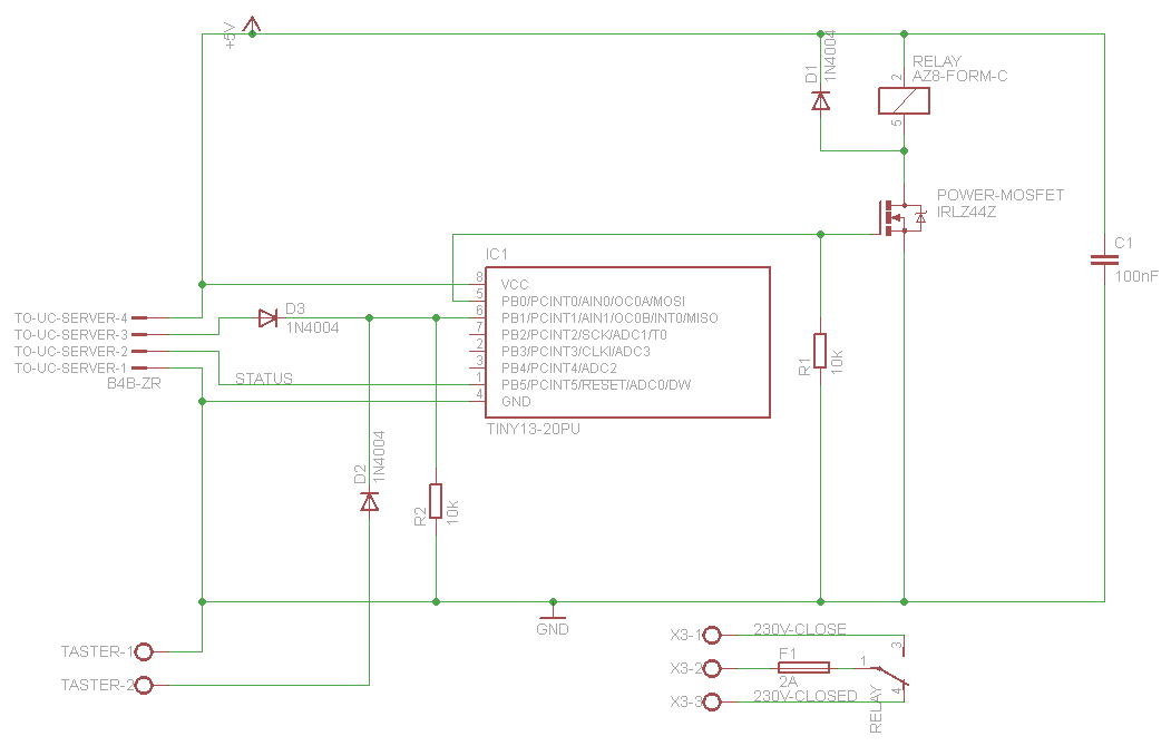

Schaltung umgbaut: 100nF am Relay der ISP sollte jetzt auch funktionieren Taster an +5V die 100nF werde ich am Board direkt zum uC stecken
#2351498
Martin Kattner schrieb: > 100nF am Relay Hast mich falsch verstanden. Kondensator (übrigends 100 uF nicht nF) von 5V nach Masse. Allerdings örtlich so nah wie möglich ans Relais. Der soll verhindern, dass das Relais deinem Controller den Saft klaut beim Einschalten. :-)
