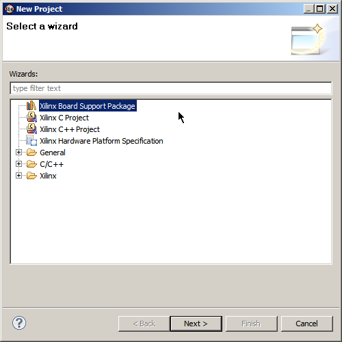

Hallo miteinander,
beim Xilinx EDK 12 gab es immer einen Reiter "Software" in der
Fensterleiste.
Bei EDK 13 ist da nichts mehr.
Wie soll ich jetzt "Generate Libraries and BSPs" und "Build All User
Applications" ausführen?
Im SDK oder ISE habe ich auch nichts gefunden.
Danke schonmal.

Das ist jetzt m.E. übersichtlicher geworden.
EDK ist nur noch für die Hardware um den Prozessor.
Wenn die fertig konfiguriert ist heißt es: Project -> Export HW Design
to SDK
> und "Build All User Applications" ausführen?
Im SDK müssen dann mindestens zwei neue Projekte hinzugefügt werden:
1. New -> Project -> Xilinx Board Support Package
2. New -> Project -> Xilinx Hardware Platform Specification
Dann kann man mit eigenen C-Projekten (oder Beispiel-Applikationen)
loslegen.
