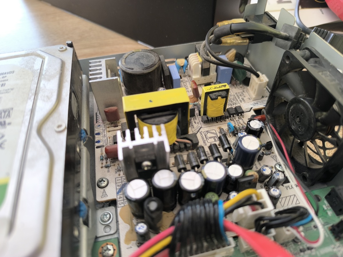

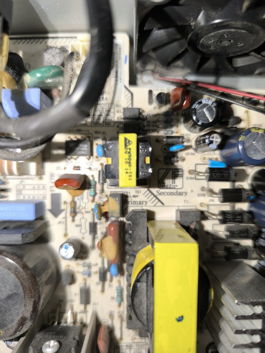

Hallo!
Ich habe den im Titel erwähnten alten iCord HD Satellitenreceiver, dessen Netzteil berühmt für seine minderwertigen Kondensatoren war/ist. Nachdem der Receiver nun nach knapp 13 Jahren Betrieb langsam Probleme beim einschalten hatte (mangelnde Spannungsversorgung des LNB, allgemein langsamer Start, ...) habe ich die alten, teilweise ausgelaufenen/aufgeblähten Kondensatoren ersetzt.
Das hat wunderbar funktioniert und das ursprüngliche Problem behoben. Leider habe ich bei der Gelegenheit festgestellt, dass der kleinere gelbe Transformator sobald das Gerät unter Strom steht - also auch im Standby - seltsame Geräusche von sich gibt. Es ähnelt einem leisem Rauschen oder Zischen. Das Bild sowie eine Audioaufnahme des Geräusches sind im Anhang. Der Pegel ist normalisiert, ist der Deckel auf dem Receiver nimmt mann das Geräusch nicht unbedingt wahr.
Kann mir jemand sagen was das ist und ob ich mir Sorgen machen muss? =)
(Firma: Egloff Studio) #8105014
Das Zischen/Rauschen des kleinen Trafos ist meist harmlos: Bei Klein- oder Nullast (also genau im Standby) arbeitet der Hilfskonverter typischerweise im Burst-Betrieb, und das Puls-Paket-Muster faellt in den Hoerbereich; hoerbar wird es ueber Magnetostriktion im Kern und vibrierende Wicklungen. Traco Power beschreibt das in einem Fachartikel zu akustischem Rauschen in Schaltnetzteilen und schreibt dort auch, dass die meisten hoerbaren Geraeusche kein Grund zur Sorge sind - solange der Ton konstant ist und die Ausgangsspannungen stimmen. Eine Einschraenkung aus derselben Quelle: unregelmaessig aussetzende Pulse koennen auf die Regelschleife hindeuten (Feedback-Beschaltung, Optokoppler-Arbeitspunkt). Falls das Geraeusch erst seit deinem Elko-Tausch neu aufgetreten ist, wuerde ich daher die kleinen Kondensatoren im Feedback-Zweig des Standby-Wandlers und die Loetstellen dort nochmal pruefen (Hypothese meinerseits). War es vorher auch schon da und nur bei geschlossenem Deckel unbemerkt, ist es typisch. Gegen das Geraeusch selbst hilft mechanisch etwas Elektroniklack am Trafo.
