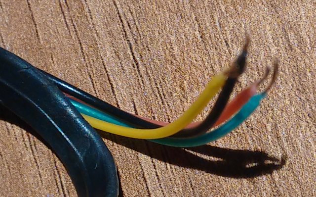

Nachmessen ist schwierig. Dort scheint eine Schutzschicht zu sein, die isoliert. Selbst das Aufbringen von Lötzinn am Ende hat keinen Kontakt gebracht. Auch ein Problem, das ich lösen will.
#5021391
Du brauchst einen schnellen Piepser oder eine helle Led und ein Teppichmesser, Skalpell oder Nadel. Am Stecker wird der Kontakt sicher klappen (kleine Kroko-Klemme). An den Drähten so lange auf der Isolierung rumkratzen, bis Strom fließt. Die Kabel bestehen aus einzelisolierten Litzen (ähnlich HF-Litze) um Kunststoff-Fasern herumgewickelt, damit das Kabel hochflexibel wird. Bei Versuch, das zu verzinnen, schmilzt der Kunststoff und erschwert den Kontakt zum Kupfer. Wenn möglich, vorher entfernen. Dass die Leiter aus Alu oder anderem Metall bestehen, glaube ich nicht, ist aber nicht auzuschließen.
#5021394
Ich löte das so: Lötkolben auf 400°C vorheizen. Einen dicken Tropfen Zinn auf die Lötspitze geben. Dann die Litze in den Zimmtropfen hinein drücken. Dabei schmilzt der Lack und wird vom Zinn verdrängt. Allerdings sind derart hohe Temperaturen für die Lötspitze schädlich. Was da so relativ harmlos wie bunte Litze aussieht, kann auch mehradrig

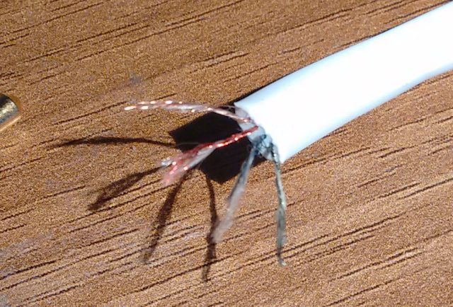

Also, ich kann aus dem Gewusel auf dem zweiten Bild absolut nichts erkennen. Bitte ein besseres Bild einstellen.

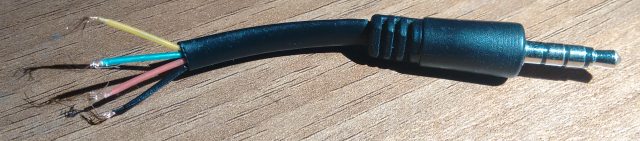

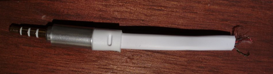

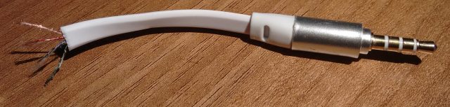

Im Folgenden: 2 steht für 2.jpg, 3 für 3.jpg etc. Ich habe den Stecker 2 vom Kopfhörer 1 abgetrennt, weil er einen Wackelkontakt hatte. Ich habe versucht, einen neuen Stecker anzulöten 3, was sich als schwieriger als gedacht herausstellte. Anschließend habe ich ein Kabel gekauft 4, bei dem ich das Gefummele wie bei 3 nicht haben sollte, doch es stellte sich heraus, daß 5 seltsam isolierte Kabel sind, die weder Lötzinn annehmen, noch Strom zu leiten scheinen. Folgende Fragen: 1. Wie löte ich 3 richtig? 2. Wie verbinde ich 4 mit 1, sodaß daran auch gezogen werden kann und die Kontakte dennoch gut halten? Wie messe ich die Kontakte bei 4, um die gleiche Belegung wie bei 2 zu erreichen?

Lötender schrieb im Beitrag #5022888: > ob dich oder sonstwen die Qualität meiner Bilder stört Du denkst, es ginge darum ...? Rufus Τ. F. schrieb: > Was da so relativ harmlos wie bunte Litze aussieht, kann auch mehradrig > sein. (...und folgende Zeilen auch.) Weil das so sein kann, kam: Eieiei schrieb: > Bitte ein besseres Bild einstellen. ...womit viele andere Deppen hier konform gehen dürften - und zwar, um Dir zu helfen (und zwar "sicher" zu helfen - keine/möglichst wenige "Annahmen"), und nicht, weil daran irgendein künstlerisches Interesse bestünde.

Lötender schrieb: > 4.jpg > 5.jpg Kannst du deiner Kamera mal irgendwie beibringen, nicht auf die Holzmaserung, sondern auf die Litzenenden zu fokusieren. Wen interessiert die Struktur von dem sch..ß Holz? Nachdem der TE hier lieber Leute beleidigt, gibt es keinen Grund, dass sich noch irgendwer um seine Probleme kümmert. |
