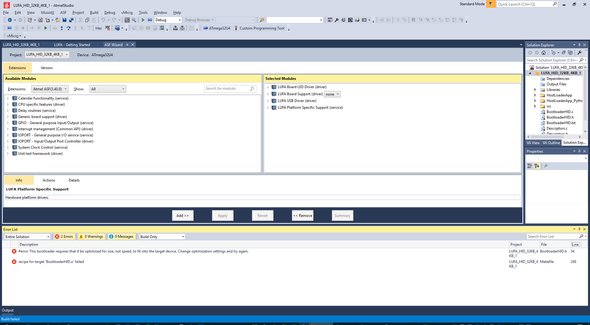

Hallo Leute,
ich versuche seit Tagen einen 32U4 dazu zu kriegen, dass er unter
Windows ausschließlich als HID-Tastatur erkannt wird und man keinen
zusätzlichen Treiber benötigt. Ich habe bisher nur mit der Arduino IDE
gearbeitet und hatte relativ wenig mit Bootloadern zu tun.
Ich habe Atmel Studio 7 mit Arduino und LUFA Extension installiert. Es
ist mir auch gelungen damit das entsprechende Example
(LUFA_HID_32kb_4kb) zu laden und als Device Atmega32U4 einzustellen. Ich
gehe mal davon aus, der nächste Schritt wäre auf build zu klicken aber
hier bekomme ich immer die Fehlermeldung, dass der Bootloader in der
Größe optimiert werden muss. Im Example habe ich aber nicht verändert
und wenn ich im ASF-Wizard bei selected modules alles raus nehme bleibt
bei build die Fehlermeldung. Hat jemand eine Idee, was das sein könnte?

Tim B. schrieb:
> Sorry, verstehe nur Bahnhof. Ich dachte das Problem ist, dass der
> Bootloader größer als 4kb werden würde. Wie passe ich die Compiler
> Option denn an und was ist der GCC?
Sorry, das musst du den Hersteller Fragen.
Der GCC ist dein Compiler, zudem gibt's im Netz tausende, bzw. Millionen
Artikel Punkt man muss sie nur finden.

Karl M. schrieb:
Das heißt ich brauche einen anderen Compiler, richtig?
