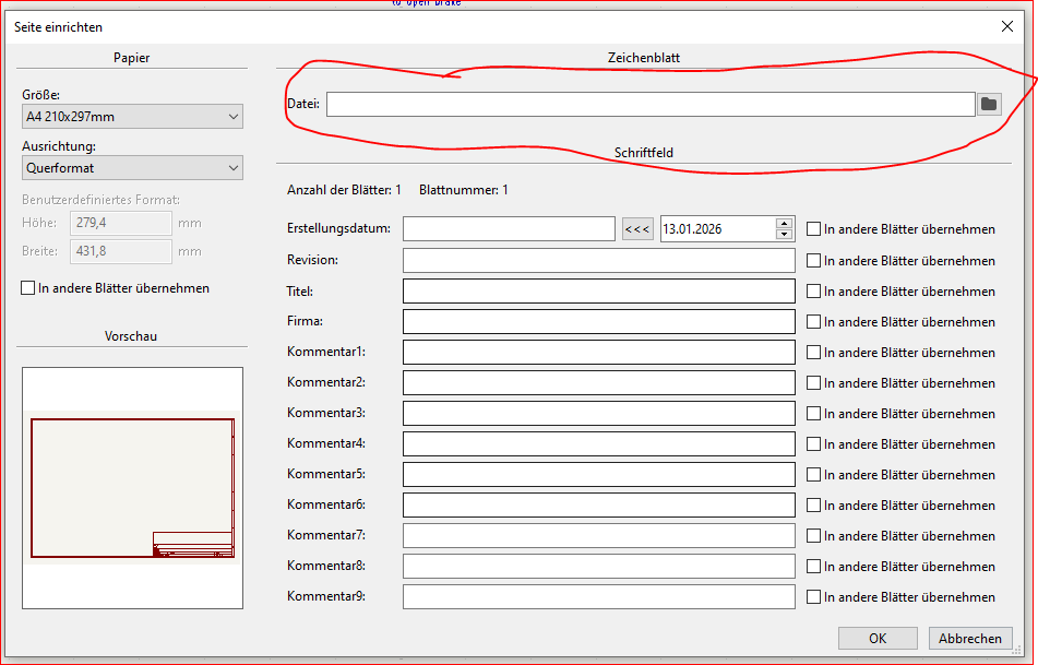

Hallo. Ich habe es in der Zwischenzeit selber herausgefunden.
In KiCad version 9.0.7 ist es sehr wahrscheinlich noch ein Bug. In der Zeichnungsblatt-Auswahl, erscheint die Datei-Endung gar nicht.
Wenn ich im Schaltplan-Editor auf "Seite einrichten gehe. Kann ich dort nur die Schriftzüge eingeben. Also was ich Schreiben will. Keine angaben zur Schriftgrösse etc.. Nun muss oben rechts, im Feld Datei, die vorher im Ordner Template abgespeicherte Zeichnungsblatt-Date ausgewählt werden. Und zwar im erscheinenden Explorerfeld, die Datei auswählen und dann auf öffnen klicken. In der Zeichnungsblatt-Auswahl, erscheint die Datei-Endung gar nicht. Mann muss direkt über öffnen gehen. Nun steht die Datei zur Auswahl im Dialog. Diese nun Markieren und dann klick auf OK Button und das gewünschte Zeichnungsblatt mit der richtigen Schriftgrösse erscheint. Das Zeichnungsblatt kann im Zeichnungsblatt-Editor erstellt werden. Dort kann auch die Schriftgrösse eingestellt werden.

Hallo:
Die Diskusion ist etwas vom eigentlichen Thema abgewichen. Ist aber nicht meine Schuld. Meine Frage lautete eigenlich schlicht und einfach, "Wie kann ich die Attribute der Schrift im Zeichnungsblatt-Schriftfeld ändern z.B. vergrössern etc..) Die Antworten bewegten sich nun um das Thema herum, doch zur Lösung führten sie nicht. Den im Dialog, "Seite einrichten", können nur die Schriftzüge erstellt werden. vergrössern etc.. der Schrift ist hier nicht möglich. Könnte noch implementiert werden, mit einem Button hinter jedem Eingabefeld, das einen kleinen Editierdialog öffnet. Im Internet findet man Tutorials, Videos, und vieles mehr. Doch genau dieser Punkt wird dort nirgens beschrieben (Das weiss man einfach). Ich habe es jetzt selber herausgefunden, wie es geht. Dass man ein Zeichnungsblatt erstellen muss, im Zeichnungsblatt-Editor und das dann im Projekt einfügen. Das musste auch zuerst heraugefunden werden, wie das geht. Dass man das Blatt nach jeder Aenderung, neu eifügen muss. Ist meiner Meinung nach etwas kompliziert, aber was solls, es funktioniert jetzt.
Von mir aus, kann dieser Thred nun geschlossen werden.
