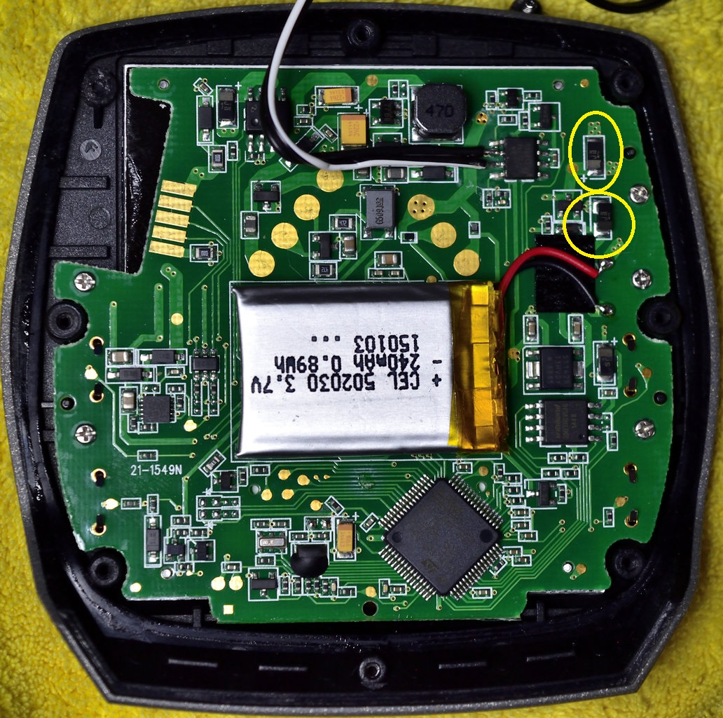

Moin zusammen,
ich habe nun einige Beitrage zum Thema Intuvia gelesen, und bin guter Dinge hier Hilfe zu finden.
Funktion war da, jedoch wollte den Akku wiederbeleben, um das Rad von dort aus starten zu können. Nachdem der Akku eine Spannung erreicht hatte, die das eigentliche Liion Ladegerät auch anerkennt, habe ich vermutlich + und - vertauscht. Ich war mir allerdings sicher, dass ich richtig angeschlossen habe.
Zerstört wurden die beiden Bauteile, die markiert sind (Bild ist aus einer anderen Quelle des Internets.
Um welche Art Bauteil (ich gehe von einer Diode aus) handelt es sich?
Danke und Liebe Grüße
Heiko

Das obere sieht nach Tantal-Elko aus, Details kann man aber nicht erkennen.
Das untere könnte eine Diode sein, aber hier gibt das Bild noch weniger Details preis. Du könntest natürlich versuchen, ob du den Teil der Schaltung mal abzeichnest um dann zu raten, was es sein könnte.

Also die beiden Bauteile scheinen gleich. Beschriftung: "Ja"
Ein Bild der vor mir liegenden Platine ist meiner Ansicht sinnfrei, da die beiden Teile nicht mehr zu erkennen sind. Daher das Bild als Hilfestellung aus dem Internet.
Fehler: Defekt der beiden Bauteile.
Ansatz der Lösungsfindung: Um welche Bauteile handelt es sich, um diese zumindest auszutauschen, um zu sehen, ob das Display wieder funktioniert.

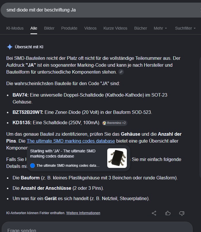

Google erzählt das aus dem angehängten Screenshot

Sid die beiden nicht identisch? Der untere schaut nur ein bisschen fahl aus.
Ich habe das Bild nachbearbeitet, jetzt sieht man es besser. Auf einem anständigen Macro könnte man sicher mehr sehen. Wenn der IC Raster 1,25mm ist, dann ist das Diodengehäuse etwa 3,4mm breit. Bitte nachmessen.

Ich kann immerhin sagen, dass es sich um Tantaliden von Kyocera/AVX handelt, 6,3V und entweder 10 oder 100µF.

Beim oberen Bauteil steht ein +, könnte ein Elko gewesen sein...
Deshalb sage ich ja: ein Tantal-Elko. Ist 'ne übliche Bauform, mit dem Strich dran, der den Pluspol markiert.
Hinz hat sogar noch 'ne Idee über die Größe.
Ich denke, du hast es verfälscht, und du hast jetzt offenbar aus dem unteren (oder dann linken) Bauteil auch einen Tantal-Elko gezaubert, obwohl das wohl eher eine Diode ist. Neben der leicht unterschiedlichen Bauform fällt ja auch auf, dass der Bestückungsdruck beim Elko ein "+" enthält, beim anderen Bauteil nicht.
Genau für solche Details würde aber ein Foto deiner Platine durchaus helfen.
Die Chancen stehen nicht schlecht, dass eine 08/15 Silizium- oder Schottky-Diode da passend ist, aber dafür würde ich an deiner Stelle entweder versuchen, ein weiteres Bild im Internet zu finden oder aber den Schaltplan der Stelle aufzunehmen.

Das meint das gute alte Google.
Nein, das ist nicht "das gute alte Google", sondern das ist ein LLM. Wenn ein LLM nicht genügend Daten für eine fundierte Antwort hat, dann "halluziniert" es sich was zusammen (nennt sich dort wirklich so). Daher muss man die Antworten eines LLM stets nochmal mit HI (human intelligence) bewerten, statt ihnen einfach so zu vertrauen.
Das sind beides die gleichen Tantaliden. Man braucht das Originalfoto nur etwas aufhellen, dann kann man das gut sehen.
Und auch das Datenblatt.
