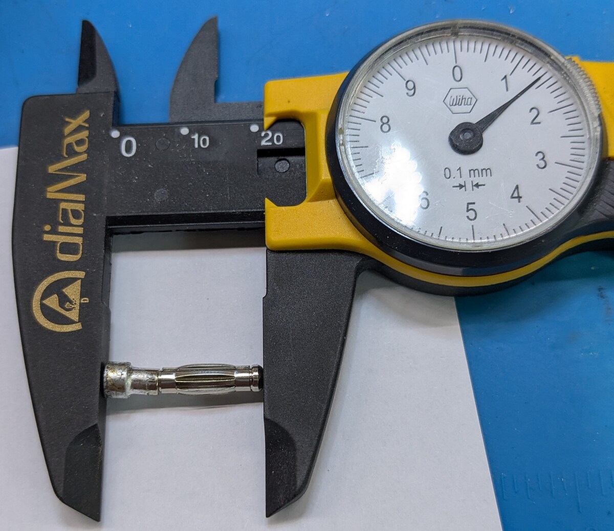

Hallo, brauche Schwarmintelligenz: Suche einen Kontaktpin:
Es ist ein vertikal in die Platine gelöteter Kontaktpin mit Nenndurchmesser 4mm zur Durchsteckmontage (Through-Hole). Der Knubbel unten wird komplett verlötet und stoppt den Pin vor dem rausfallen auf der anderen Seite, wenn die Platine zum Verlöten umgedreht wird.
Maße: ca. 21mm Gesamtlänge, ca. 15mm schauen aus der Platine im montierten, gelöteten Zustand raus.
An der Kontaktstelle (gefederte Stelle) ca. 4,3mm Durchmesser An den dünnen Stellen, an denen er sichtbar ist ca. 3,5mm im Durchmesser, An Durchgangsloch durch die Platine ca. 3,7mm im Durchmesser, Am Fuß/unterhalb der Platine 5,0mm im Durchmesser für 3mm länge
Verzinnt oder vergoldet egal. Auch Ähnliche wären nennen.
