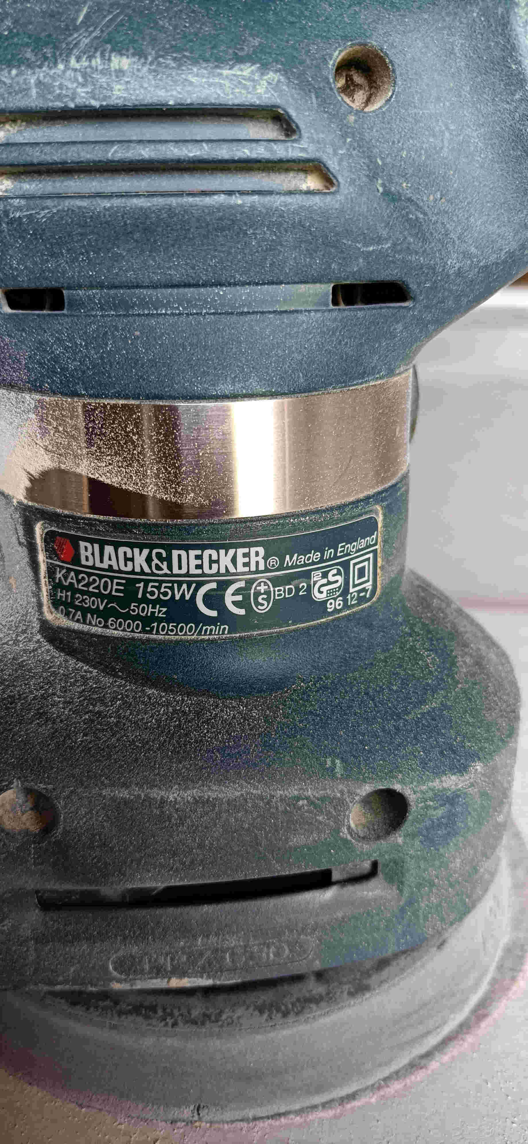

Hallo Forengemeinde!
Ich brauche mal euren Rat. Mein schon in die Jahre gekommener Excenter-Schleifer (Typschild als Anlage) löst sich so langsam in seine Bestandteile auf. Speziell der Schleifteller (Bild im Anhang). Auf dem ist so ein Klett-Streifen draufgeklebt, auf den man das Schleifpapier einfach aufdrückt und das hält dann über den "Klett-Mechanismus" auf dem Schleifteller. Dieses Klettband auf dem Teller hat sich mittlerweile größtenteils abgelöst, so dass das Schleifpapier nicht mehr ordentlich hält und ein Schleifen unmöglich ist. Das Original-Ersatzteil ist wohl schon länger nicht mehr lieferbar, auch wenn es manchmal noch angezeigt wird. Auf eine Anfrage kommt immer: leider nicht mehr lieferbar.
Jetzt kommt eure Hilfe ins Spiel: Hat schon mal jemand von euch, so einen Klettstreifen auf einen Schleifteller neu aufgeklebt (auf Dauer)? Wenn ja, mit welchem Kleber hat das funktioniert?

Selbstklebend in allerlei Durchmessern + ggf. selbst zurechtschneiden: https://ebay.io/m/jtwJPg
Achtung: Die Klettscheiben haben keine Löcher. Solltest Du einen Exzenterschleifer mit Absauglöchern im Teller haben (ich kenne keine anderen) benötigst Du noch ein passendes Locheisen. Einfach einen Schleifteller als Vorlage für die Position der Löcher verwenden. So habe ich schon mehreren Schleifmaschinen ein neues Leben schenken können.

Danke für den Hinweis! Das war mir aber schon klar. Ich werde wohl Kreisringe ausschneiden, um mir das "pingelige" Auflegen der Schleifpapiere auf den Teller zu ersparen. Im Original ist ja auch nur ein äußerer Ring und einer in der Mitte (mit Loch für die Befestigungsschraube der Platte) vorhanden. Damit bleibt ein Ring zum Absaugen frei.

Aber mit den Ersatz-Klebeteilen (nochmals danke an Ulf) sollte das Teil zu retten sein. Ist schon bestellt. 🙂

Nur als Abschlussmeldung: Der neue Klettstreifen klebt auf dem Teller! 🙂
Den Untergrund, da wo der alter Klettkram drauf war, habe ich mehrfach mit Spiritus abgewischt, um den Dreck und ggf. den alten Kleber zu entfernen. Einen Tag trockenen lassen. Dann die zugeschnittenen Klettscheibe möglichst rand-bündig aufgeklebt.
Jetzt kann der Exenter-Schleifer wieder werkeln.
