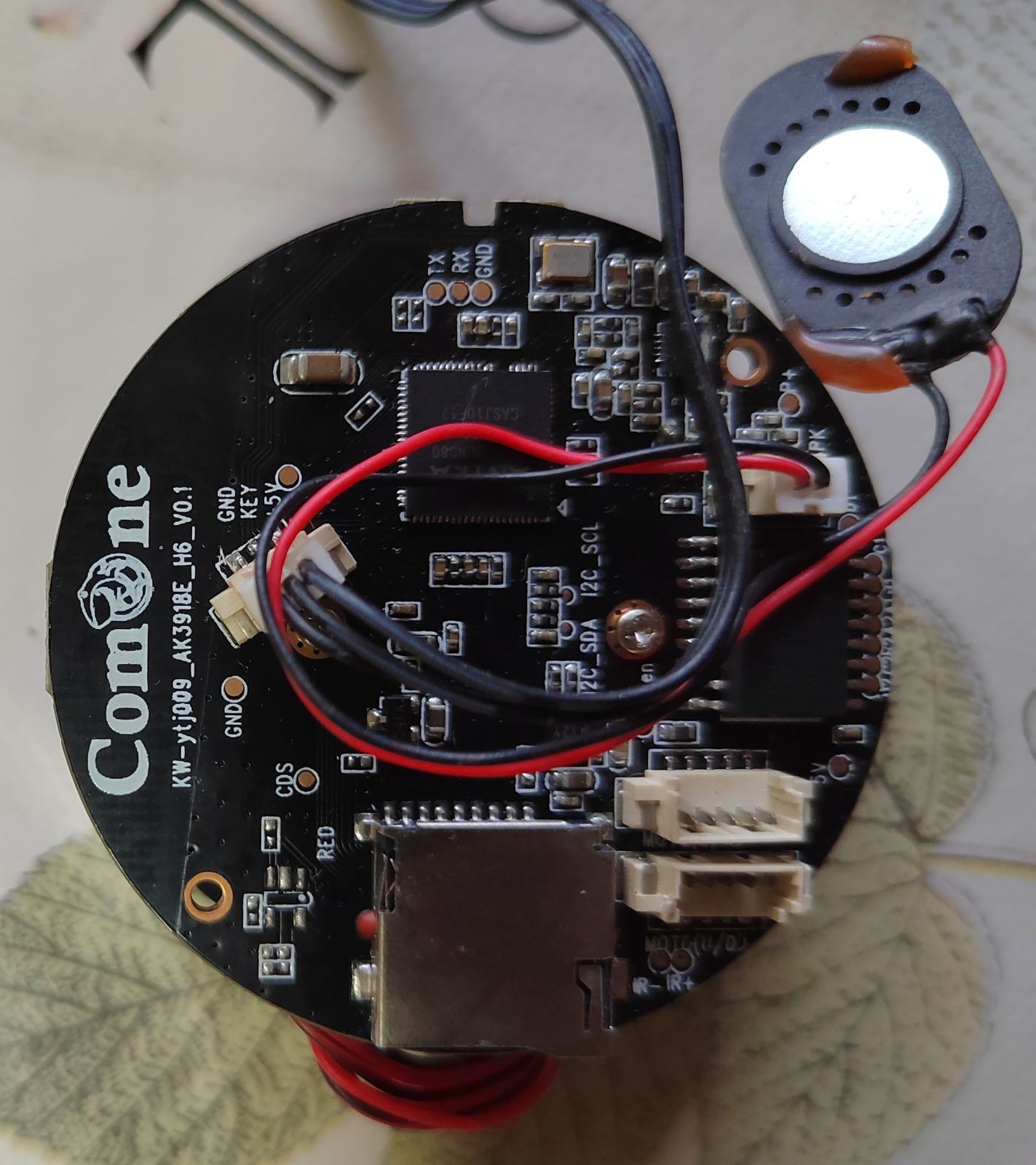

Ich brauche Hilfe. Seit einiger Zeit versuche ich, die WLAN Verbindung meiner Anyka Kamera (eine billige chinesische Kamera mit WLAN, Modul hab ich von langer Zeit ausgelötet) zu deaktivieren da ich direkt auf die SD Karte aufnehmen möchte. Bisher leider ohne Erfolg. Die Kamera läuft mit einem abgespeckten Linux System. Ich würde mich freuen, wenn mir jemand helfe beim Bearbeiten der BIN Datei helfen könnte (ich habe das schon etwas gemacht, aber da hören meine Linux Kenntnisse auf). Usename: comone Passwort: admin Vielen Dank im Voraus!

Die Bin Datei ist offenbar ein Abbild des SPI Flash Speichers, enthält ein komprimiertes Linux samt Bootloader. Was hast du damit bereits angestellt und mit welchen Tools?
Schau doch mal hier, vielleicht passt da ein Image oder du kannst eines für die Kamera bauen.
Im Bin-file sind 3 interessante Partitionen laut binwalk

Über das UART interface (TX RX GND) könntest du Konsolen Zugang bekommen. Passwort wohl "admin". In der 3. Partition befindet sich auch eine Config Datei anyka_cfg.ini die wohl auch zu einem chinesischen FTP server zeigt.
In der kw_ipc_server, welches wohl die eigentliche KameraApplikation ist, stecken auch noch ein paar Strings drin mit %s als konfigurierbare Domain. Eine IP Adresse und andere Dinge wie Api Keys findet man dadrin ebenfalls.
Ich empfehle dein WLAN PW zu ändern wenn es keins rein zum testen war. Weil deine WLAN SSID und PW steht da übrigens auch im Bin file.

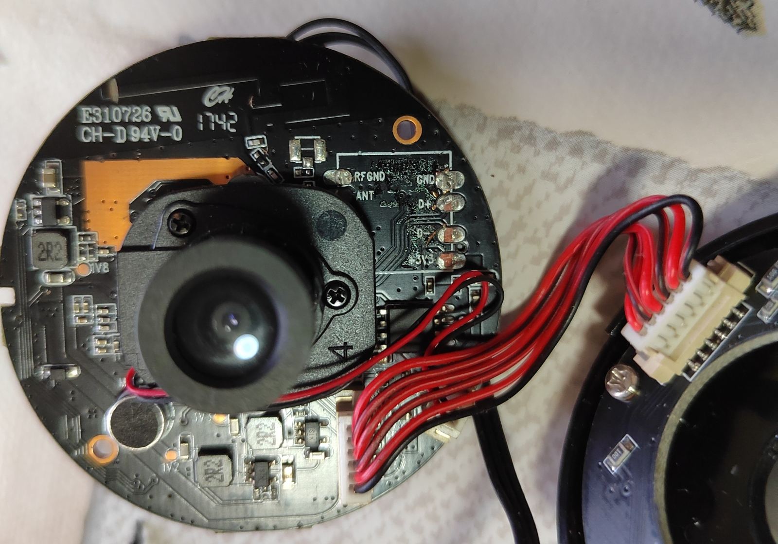

Auf dem Kameramodul ist ein Footprint für USB (Aber 3,3V) Da könntest Du ein USB-Kabel anlöten und es dann an einen Kleinrechner klemmen.
Funkmodul dran gewesen.
Kannst keinen Host mit einem Host verbinden.
