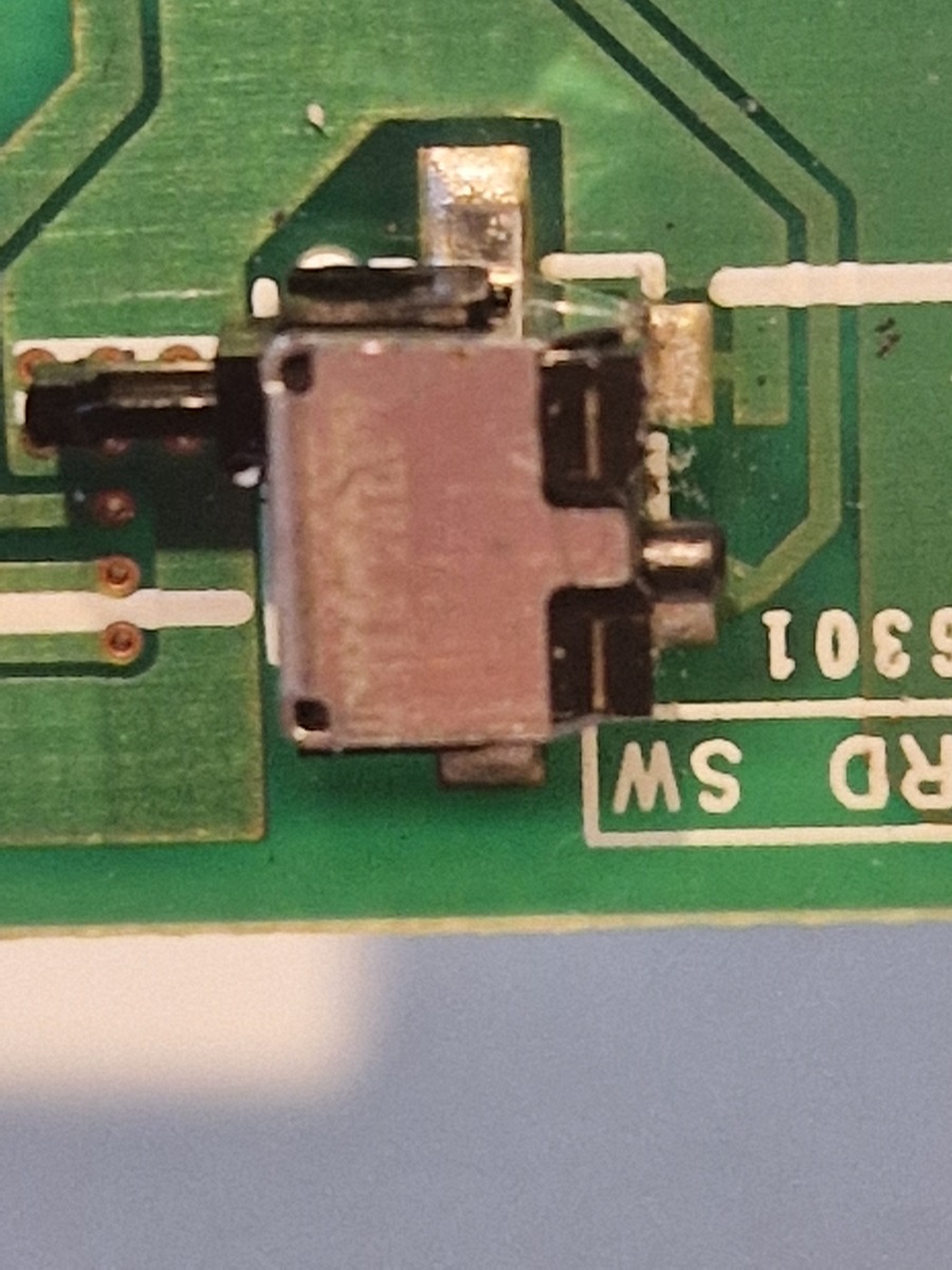

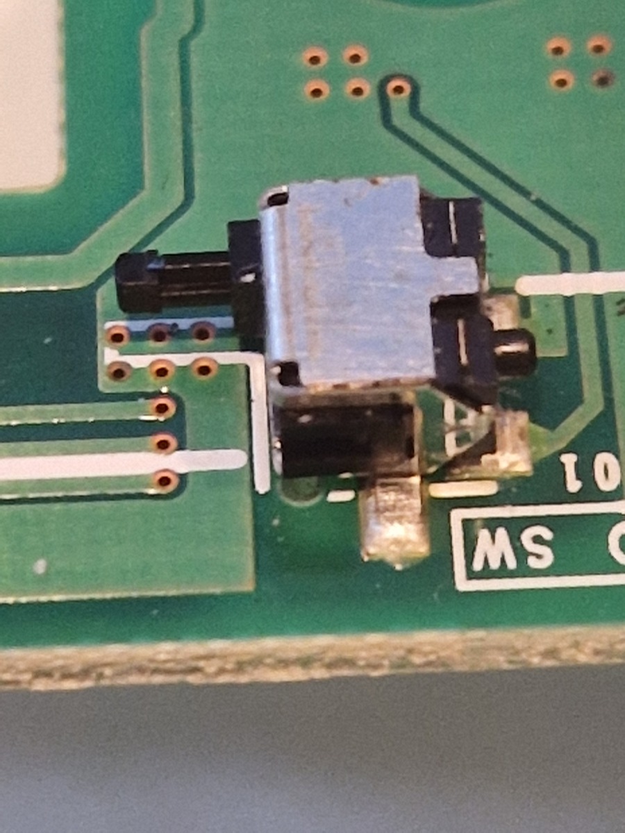

Hallo Forum, ich suche den 90Grad-MikroTaster auf dem Bild, leider ohne Erfolg. Vielleicht weiß ja jemand hier wo man diesen beziehen kann. Das würde mir sehr weiterhelfen.
Maße sind : Breite 6mm . Höhe 5,3mm (ohne Stift) . Stiftlänge 3mm . Tiefe 4mm Pins 4 Stck (2 Signal (hinten) / 2 Gehäuse (Seiten). Der Stift ist Federgelagert und ohne Klick. Farben sind Schwarz (Plastik) und Silber (Metall). Keinerlei Beschriftung vorhanden.

Mit 25 Cent bist Du dabei: https://www.pollin.de/p/alps-smd-mikrotaster-sppb640301-420656
... und auch wenn bei Pollin die Maße vielleicht noch nicht so ganz stimmen, so bringt Dich das zumindest zur Typbezeichnung.
Hier der entsprechende Schalterkatalog des Herstellers: https://tech.alpsalpine.com/assets/catalog/product-catalog-sw-01.en.pdf
Vielleicht wirst Du ja dort fündig.

Vielen Dank, Andreas, das hat mir sehr geholfen. Ich habe dort auch gleich einen anderen Mikrotaster gefunden, den ich schon länger gesucht habe. Schließlich habe ich die Bauteile bei Avnet Abacus gefunden.

Diesmal war's übrigens ziemlich einfach:
Per Google-Bildsuche mit Deinem 1. Bild gelangte ich auf das Pollin-Angebot. Und dort fand sich die genaue Bezeichnung des Schalters (der ja vermtl. etwas zu groß war).
Aber mit der richtigen Schalterbezeichnung zum Katalog des Herstellers mit ähnlichen Schaltern war's dann nur noch ein Katzensprung.

Der hier von Panasonic sieht gut aus:
https://www.reichelt.de/de/de/shop/produkt/detektor-schalter_-_10_ma_stoessel_1x_ein-190602
Der ist zwar THT, aber zum einen gibt es dort auch das passende Datenblatt mit verschiedenen Varianten, zum anderen würde ich den einfach upside down auf die SMD-Pads löten.
Für 2ct ...
Deiner scheint der ESE11MH2 zu sein. https://www.mouser.de/en/ProductDetail/Panasonic-Industry/ESE-11MH2T?qs=WwqriLBepZtyKCzIFgc6wg%3D%3D

Hallo Jobst, danke für die Infos. Die gesuchten Teile sind tatsächlich von ALPS, aber deine scheinen auch zu passen. Ich werde mir demnächst mal in Ruhe die Maße heraussuchen – eine Ausweichmöglichkeit zu haben, ist immer gut!
