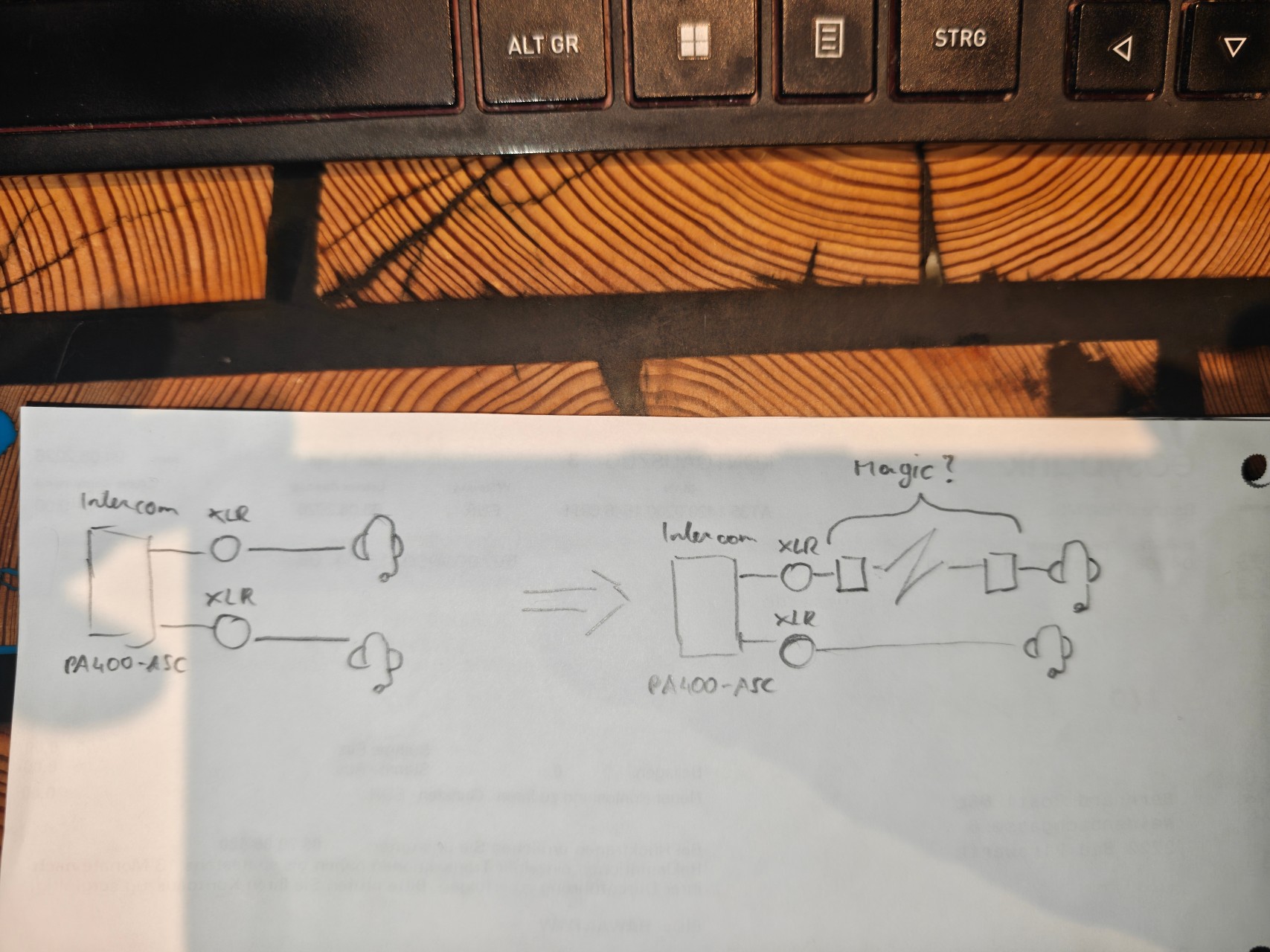

Hallo, vielleicht hat jemand eine Idee von euch. In unserem Fahrzeug ist eine Intercom verbaut (PA400-ASC, eigentlich ausn Luftfahrtbereich) an denen Headsets angeschlossen sind. So weit, so gut und funktioniert auch alles. Nun würde ich gerne ein Headsetkabel durch eine Funkstrecke ersetzen (Anwendung: Beifahrer verlässt das Fahrzeug und weist dein Fahrer ein (über Headset)).
Schematische Darstellung siehe Anhang
Irgendwie habe ich keinen Plan in welcher Richtung ich suchen müsste um das zu bewerkstelligen - gestern kam mir eine Idee mit 2 Walkie Talkies die auf VOX sind und auf der Intercomseite mit NF-Übertrager gekoppelt sind (also Intercom-Speaker zu WT-Micro und Intercom-Micro zu WT-Speaker). Aber das ist nur mal so eine wilde Idee eines absoluten Laien.
Fällt euch dazu was ein wie man die "Magic" bewerkstelligen könnte? Idealerweise darf es ruhig DIY sein
lg Bernhard
#8095968
Parallel zum bestehenden System eine Bluetooth Intercom aus dem Motorradbereich nehmen. Eine Anbindung an ein bestehendes System scheitert schon daran, dass es keinen Standard für Headset-Anschlüsse gibt. DIY wird als Laie ausscheiden und das es hier mal eben jemand hinbastelt halte ich bei der Komplexität des Themas für ausgeschlossen.

Wenn es "amtlich" sein darf gibt es da etwas von Peltor, z.B.: https://www.3mdeutschland.de/3M/de_DE/p/d/b00015358/ Vor der Preisanfrage aber erst hinsetzen... Uwe
Die Dinger kenne ich - exzellente Geräte, der Prüfstand will nie wieder etwas anderes haben. Absolut PREIS-WERT! Allerdings frage ich mich, wie Du damit die eine Ankopplung an den Headsetanschluss machen willst. Der „Hilfseingang“ ist am Kopfhörer, der nützt in der Form ja nichts.
#8096293
Die von mir verlinkten Headsets haben ein eingebautes PMR Funkgerät. Damit entfällt jegliche Kabelei, man braucht aber natürlich (mindestens) 2 Stück davon. Man kann auch handeslübliche PMR-Funkgeräte im Verbund nutzen, denkbar wäre auch ein (Festeinbau-) PMR-Gerät mit der vorhandenen Intercom-Anlage zu verbinden.
Alternativ gibt es funkende Intercom Headsets für die Unterhaltungsbrache, die sind etwas preiswerter als die Peltor-Teile. Beispielsweise das Eartec UltraLITE HD Double Remote Headset.
Uwe
#8096421
Man könnte ja auch zwei CB/LPD/PMR/Freenet-Funken mit einer VOX benutzen. Das setzt aber eine gewisse Disziplin bei der Kommunikation voraus. ☺
Wenn es echtes Duplex sein soll, würde ich wohl 2 Module von alten Schnurlostelefonen verwenden. Das bedeutet aber einen gewissen Bauaufwand. Und wäre wohl auch nicht amtlich.
