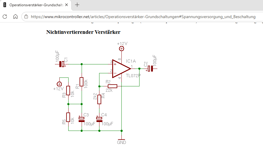

Nichtinvertierender Verstärker mit unipolarer Versorgungsspannung: Verständnisproblem
#8101335
Clemens L. schrieb:
dass C4 an eine konstante Spannung angeschlossen wird.
Viel wichtiger ist, dass der Elko vernünftig gepolt wird! Zwischen virtueller Masse und Ausgang herrscht das gleiche Potenzial. Da kann es im Betrieb zu Umpolungen am Elko- und so zu einem ständigen Plopp-Geräusch kommen.
Wenn der Elko dagegen an GND angeschlossen, wird ist das Ploppproblem wie weggeblasen!
#8101360
Moritz 4. schrieb:
könnte mir jemand bitte erklären, warum C4(-) an GND und NICHT an "Virtual GND" zwischen R3 und R5 angeschlossen ist?
Der Spannungsteiler aus R3 und R5 (jeweils 10k) würde durch R2 (mit 2.2k) viel zu sehr belastet. Und schlimmer noch: über R1 würde die "wackelnde" Spannung auf den Eingang des Verstärkers gekoppelt.
Da das virtuelle GND (Teilerpunkt R3/R5) mit C3 gegen das reale GND abgeblockt ist, sind virtuelles und reales GND bezüglich Wechselspannung ohnehin gleichwertig.
C4 ist nur bei Gegenkopplung über GND zwingend nötig und dient dann der Trennung der Gegenkopplung bezüglich Gleich- und Wechselspannung. Wenn man die Gegenkopplung hochohmiger ausführen würde oder das virtuelle GND niderohmiger machen würde, dann könnte man R2 auch direkt an das virtuelle GND anschließen. C4 würde dann entfallen.
#8101390
Moritz 4. schrieb:
Guten Tag, könnte mir jemand bitte erklären, warum C4(-) an GND und NICHT an "Virtual GND" zwischen R3 und R5 angeschlossen ist? (Schaltung im Anhang) Vielen Dank!
Weil aus Sicht der zu verstärkenden Wechselspannung beide Punkte gleichwertig sind. Die Virtuelle Masse ist ja über den Kondensator C3 mit GND verbunden. Bei 1kHz hat dieser Kondensator ca. 1,5Ohm Wechselstromwiderstand. Bei höheren Frequenzen ist er noch geringer. Damit ist die virtuelle Masse für Wechselstrom praktisch mit GND verbunden
