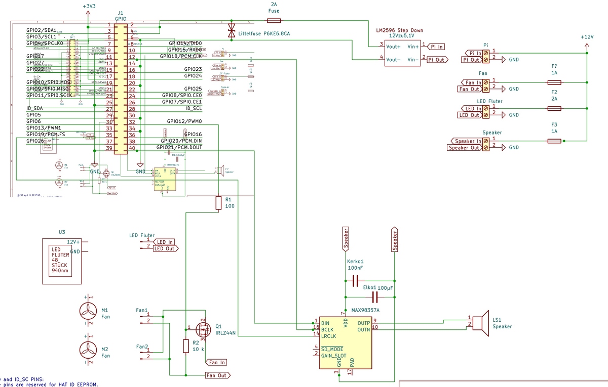

Hallo Zusammen,
ich habe einen Raspberry Pi 3A+. Aus diesem habe ich eine Hundeekamera gebaut, mit einer NoIR Wide Kamera, einem Lautsprecher und einem Mikrofon.
Bei einer bestimmten lautstärke wird ein Signalton (bei bellen) agespielt und die letzten 20Sek + 10 Sek eine Aufnahme erstellt.
Nun möchte ich mir einmal aus spaß ein Schaltplan dafür zeichnen, und ich muss sowieso einen Umbau machen, da z.B. die Stromversorgung nicht außreicht, da jetzt noch ein LED IR-Fluter für nachtsicht und 2 Lüfter hinzukommen. Desweiteren will ich die ganzen Bauteile auf eine Platine zusammenstellen, damit das Projekt nicht so wild aussieht und am schluss in ein Gehäuse packen.
Jedoch habe ich noch NIE einen Schaltplan gezeichnet, da das ganze Thema recht "neu" für mich ist.
Den Pi muss ich mit 5,1 V betreiben und den LED Fluter sowie die beiden Lüfter mit 12 V. Hierfür habe ich ein einstellbares Netzteil (Meanwell Lrs-50-12) und ein Step Down Regler (LM2596S DC-DC regler) geplant, um von den 12V auf 5,1V herunter zuregeln. Leider habe ich keinen Step Down regler mit eingebauten Überspannungsschutz gefunden, daher nehme ich noch eine TVS Diode (eine Bidiretionale), da ich diese da habe.
Ich benutze das Programm KiCAD. Aber ich weiß nicht, ob ich dies richtig gezeichnet habe und ob ich auch alle Bauteile mit eingezeichnet habe, da ich das meistens aus dem Kopf heraus "richtig" mache bzw. ich mich davor genau schlau mache, welches Bauteil (z.B. bei TVS Diode, bis wann die Sperrspannung auslöst etc.) ich verwenden muss. Aber wenn ich mir den Plan anschaue, den ich gezeichnet habe, bekomme ich irgendwie bauchschmerzen bzw. ein ungutes gefühl. Ich weiß nicht ob es daran liegt, das es meine erste Zeichnung hierfür ist und ich mich unsicher nur fühle. Ich habe hierzu auch viele youtube Videos und Tutorials angeschaut, aber das Gefühl ist immer noch nicht weg.
Für Vorschläge und (konstruktiver) Kritik bin ich immer offen ^^.
Ich möchte auch später dann mal mich auch an das Platine ätzen versuchen, daher möchte ich es direkt von anfang an richtig zeichnen, bevor ich es jetzt erstmal über eine lochrasterplatine versuche und dann merke, das es nicht funktioniert.
Die bauteile Fan1, Fan2 und der Fluter sind nur symbolisch eingezeichnet

Hallo Oliver,
1.) Im Forumsbereich "Platinen" wäre das viel besser aufgehoben.
2.) Platinen selber ätzen? Wäre möglich, aber nicht mehr sinnvoll heutzutage. Man bestellt professionell erstellte Platinen, 2-seitig, mit ordentlichen Durchkontaktierungen für extrem kleines Geld, z.B. bei JLCPCB.
3.) Auf die Platine kommen nur dort festzulötende Bauteile. Der Lautsprecher also eher nicht, sondern nur ein 2-pol. Stecker für den Anschluss des Lautsprechers.
Mehr kann ich momentan nicht sagen.
Evtl. bräuchte es noch textuelle Hinweise oder Fragen von dir.
Mache doch bitte Foto deines jetzigen Aufbaus (ohne Platine?)

Ich bin mir ziemlich sicher dass man mit KiCad einen Schaltplan in Form eines *.pdf erzeugen kann. Diesen kann man sicherlich hier auch hochladen und alle können gut lesen was du gemacht hast.
Hab ich hochgeladen.
da hab ich mich auch schon schlau gemacht. Jedoch finde ich immer nur die Möglichkeit, mindestens 5 Platinen zu bestellen. und das ist mir dann zu schade, 4 Platinen weg werfen zu müssen. Zudem habe ich mal durchgerechnet, wie viel es mich ungefähr kosten würde, eine Platine herzustellen (ohne aufgewendete Zeit) komme ich auf einen Preis von 3,50€ und ich habe diese sofort fertig bei mir. bestücken werde ich diese sowieso immer selbst. Oder beachte ich etwas nicht?
Das ist ua. etwas, was ich wissen will. Wie gehe ich mit Anschlüssen auf "externe" bzw. anderen schon vorhandene Platinen vor? Ich habe es jetzt so gemacht, das ich die externen Platinen (z.B. LM2596 oder den MAX98357A) bzw. externen Bauteile (wie die Lüfter, den Fluter, den Lautsprecher, die GPIO von dem Raspberry Pi) mit auf dem Schaltplan aufzeichne, um zu überprüfen, was ich alles wo Anschließen muss. Diese lasse ich dann vom Programm über Attribute von der Stückliste und der Platine ausschließen.
Ich habe nun nochmal den Schaltplan überarbeitet (Schaltplan_2). Dieser sieht Sauberer aus und man (bzw. Ich) sehe direkt, welche Bauteile ich auf der Platine wirklich brauche und wo ich noch eventuell Anschlüsse benötige.

Ich würde in den Beschriftungen "out" durch "GND" ersetzen, und "in" durch "VDD" oder "12V".
"Out" wäre für Ausgänge sinnvoll, die ein Signal oder eine Spannung für einen Verbraucher liefern. Wenn für den Lautsprecher ein Steckanschluss vorgesehen wäre, hätte ich ihn "Speaker out" bezeichnet.
"In" ist nicht so eindeutig definiert, schließlich kann man die Anschlüsse der Stromversorgung auch als "Eingang" bezeichnen. Auf die internen Leitungen der Platine, die die Stromversorgung verreilen, passt "in" nicht gut. Dort ist es "die" Stromversorgung, kein Eingang.
